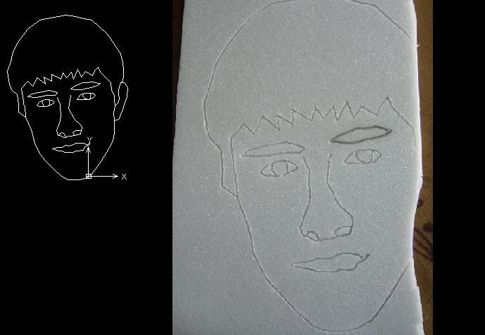

jsem se nudil a zkoušel udělat nějaké obrysy.Na frezku používat zatím *.plt soubory tak to převádím z *.dxf přes Corel.Začínam s tim tak se učím.dneska ráno jsem si tady všiml převodu fotky do dxf.Tak jsem si s tim hral ale jen tak narychlo.Projel jsem to i přes Corel tak to zkusim dat v dilne do mašiny co na to bude říkat.

Tak jsme konečně po 3 dnech s kolegou sladili frezku.Už jezdí jak má :-) Tak jsme dopoledne zkoušeli do Depronu.Vyzkoušel jsem výkres udělany z fotky.Výkres jsem upravil v Cadu ( nehral jsem si s tim práce cca. 5minut).Zhodnoťne sami :-) Josu to jen rysy:-) Petr

Potřebuji převést fotku do dxf tak sjem si stahl program Algolab PtVector ale nějak se mi nedaří převést to do dxf :-( mohl by mi někdo pomoci? Načtu fotku - JPG a po převedení mi to uděla tolik čar že se v tom vyznat nedá a není to poznat. Dělám někde chybu jen nevím kde..

Sice neznam tem program, ALE: dxf je vektorový formát (obrázek složený z čar a ploch). jpg je obrázek složený z jednotlivých barevných bodů.
Pokud programu nepomůžeš nějakým "zjednodušením" fotky v grafickém programu, není divu, že vznikne zmatek. Doporučuju nástroje "Zvýraznit (najít) kontury", "Posterize", "Hot wax" - cílem je rozbít fotku buďto na obrysové křivky anebo na stejněbarevné plochy, které má smysl převádět na vektory.
Druhou cestou jsou programy na gravírování fotek bez převodu na vektor. Vycházejí čistě ze světlosti barev, kterou převádějí na hloubku rytí.

celkem dobre se da vytvorit z obrazku dxf s "vector magic" "inscape" a "Aide PDF toDXF converter .
ja to delal drive takhle
1. s vectorem magic vytvoril format pdf a ten potom prevedl s "aide pdf to dxf" do dxf formatu.
2. to samy s tim vertorem ale spajchrovat ve formatu .svg a tento otevrit v "inscape" . a zaspajchrovat v dxf.
3. ted pouzivam na tyto hracky mastercamX3- art. ten je perfektni protoze vytvari i 3D data.
