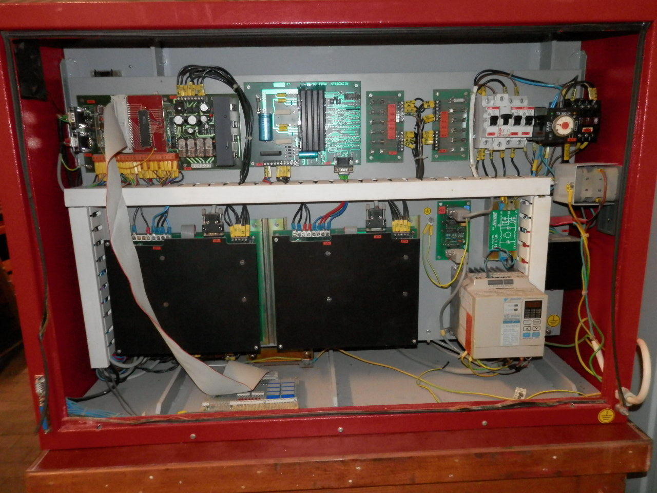

Dobrý den, mám soustruh Suf 16 cnc s revorverovou hlavou na 6 nástrojů, prosím najde se někdo kdo mi pomůže ho sprovoznit,tel.734167878
Příspěvky: 23335
14. 2. 2023, 8:41
Urcite nebude problem. Mas k tomu dokumentaci?
Nebo alespon fotky?

Dobrý den,dokumentaci ani PC nemám,příkládám foto
