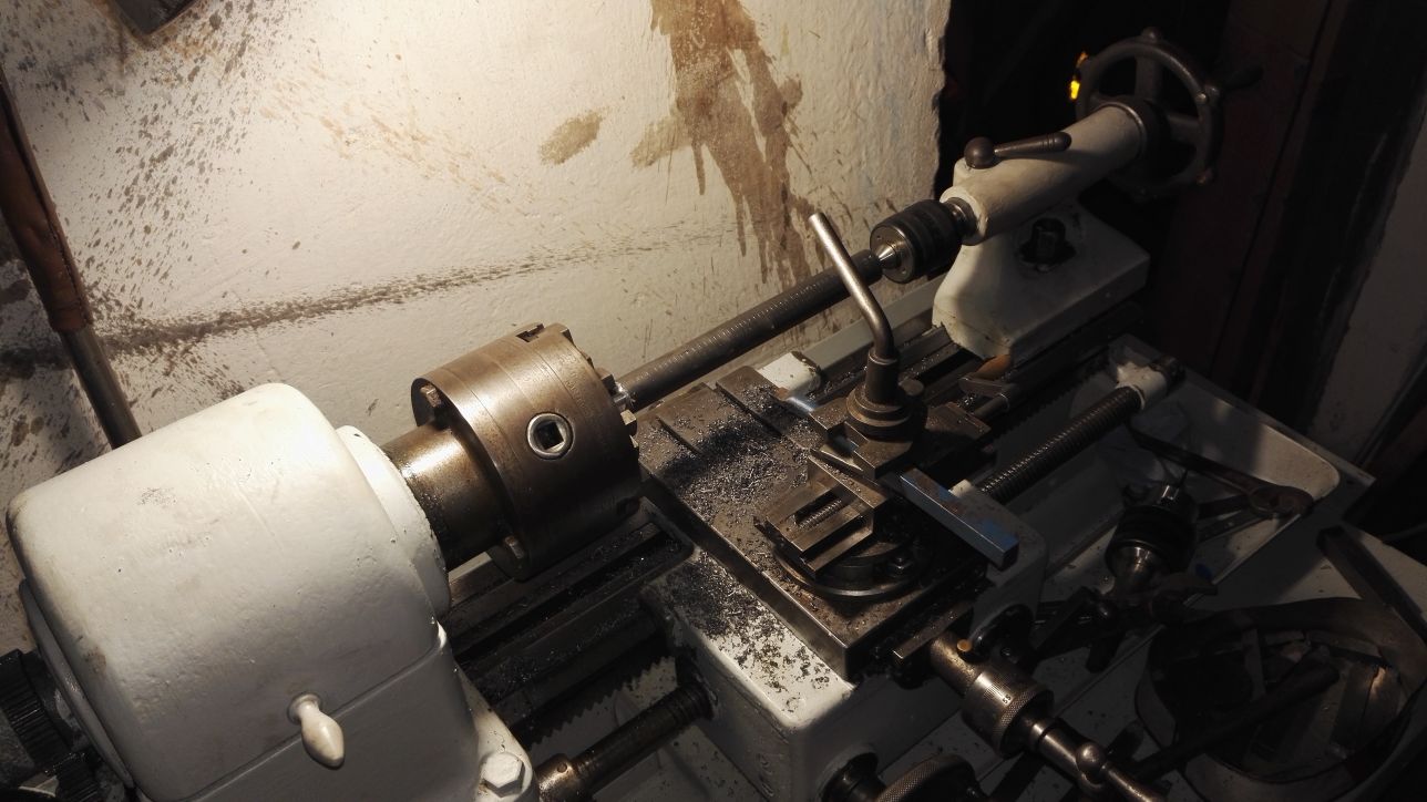

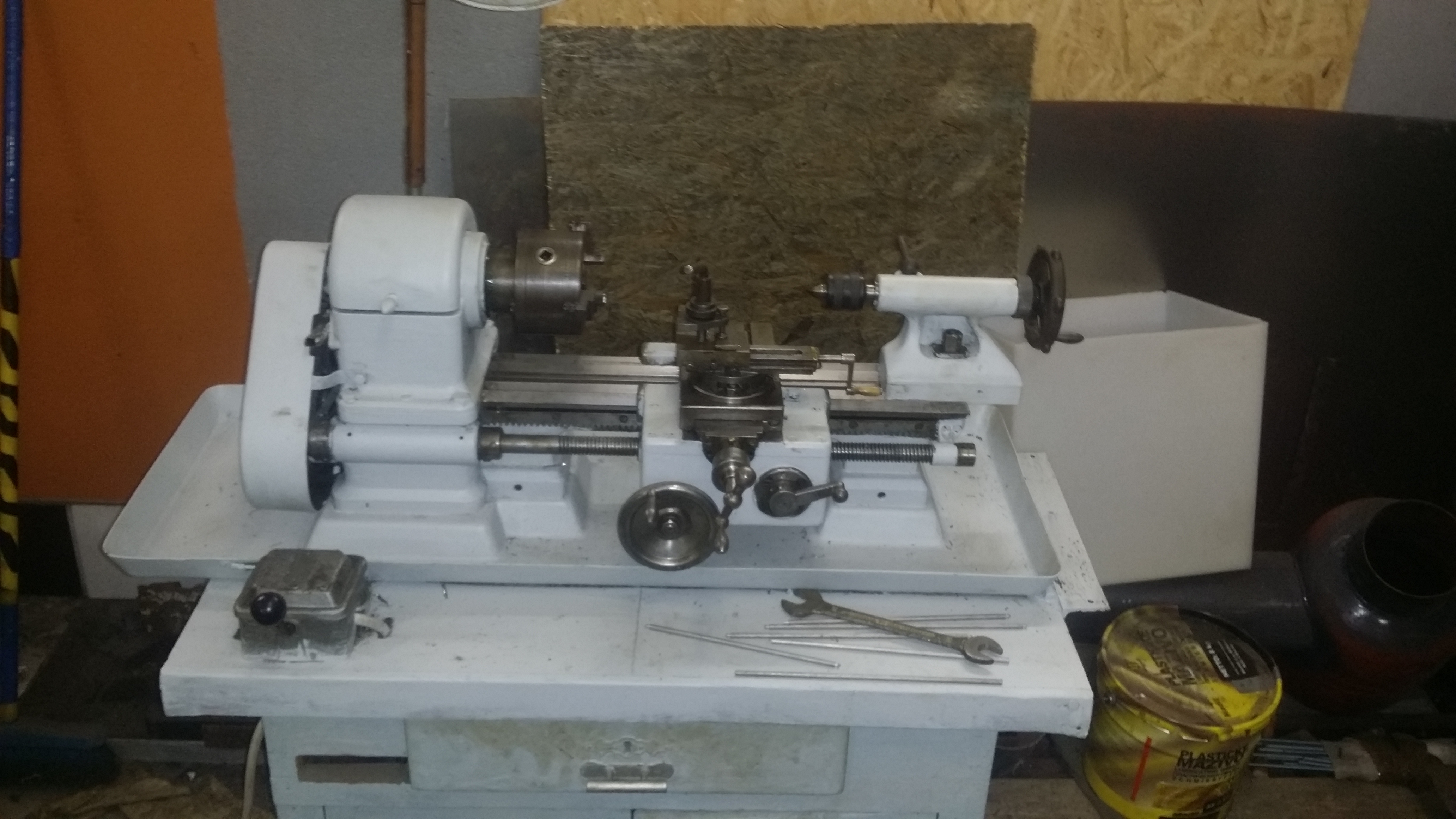

Zdravím fórum.
Do teď jsem byl převážně čtenářem, ale o víkendu jsem si přivezl soustruh. Je celkem v dobrém stavu (laickým pohledem), al echybí mu jakékeliv označení, štítek, tabulka... Rád bych se o něm dozvěděl více. Nevíte někdo co to je za typ?
kola
kola
Díky

26. 2. 2017, 6:41
Ahoj, není to náhodou MN 80?

26. 2. 2017, 6:47
Je to dost podobné, ale myslím si, že MN80 to není. Možná nějaký klon??? :?: :?: :?:

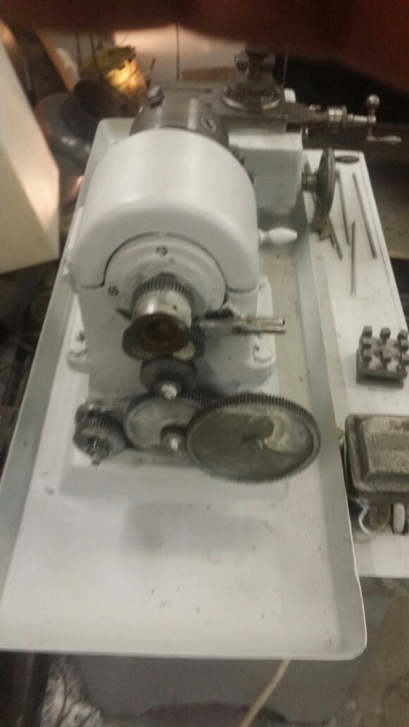

26. 2. 2017, 7:33
MN 80 to není... Na motoru (snad původní) jsem našel štítek "FABRICIA DE MOTOARE", takže motor je asi z Rumunska. Jestli celek - kdo ví? Univerzála je USA a vypínač motoru je Polský (ale ten původní není).
Původní barva byla taková zelenomodrá.
Příspěvky: 3749
26. 2. 2017, 10:50
Staršia verzia Rumunského SP-80:
http://metalic.3xforum.ro/img/pics/meta ... k_1078.jpg" onclick="window.open(this.href);return false;

27. 2. 2017, 5:01
zverodoktor píše:Staršia verzia Rumunského SP-80:
Podle mě to Arad SP 80 není - Arad má lože jako MN-80 (tohle v žádném případě ne), koník je taky jiný, suport to samý - Arad je taková Nicolae Ceaușescu pomsta - šišoidní MN-80 - tohle je konstrukčně úplně jiný (i vřeteno je dělané jinak - viz ten dekl na šroubky)
https://images.okr.ro/serve/auctions.v7 ... 000_11.jpg" onclick="window.open(this.href);return false;
http://www.rhcforum.ro/uploads/post-13-1183567754.jpg" onclick="window.open(this.href);return false;
http://www.rhcforum.ro/uploads/post-13-1200334750.jpg" onclick="window.open(this.href);return false;
http://www.rhcforum.ro/uploads/post-13-1200334860.jpg" onclick="window.open(this.href);return false;
A chtělo by to lepší fotky - z toho šedivýho fleku :roll: se toho fakt moc poznat nedá.

27. 2. 2017, 5:19
Jinak ještě existovala novější verze - SP-81- - taková hranatá - a ta to taky není

27. 2. 2017, 5:28
štítek :) z toho na tý fotce vypadá takto http://metalic.3xforum.ro/img/pics/meta ... k_1083.jpg" onclick="window.open(this.href);return false; - bych řekl, že to fakt není rumunská mašina ale South Bend nebo nějaký jeho klon, prodávaný přes Searse

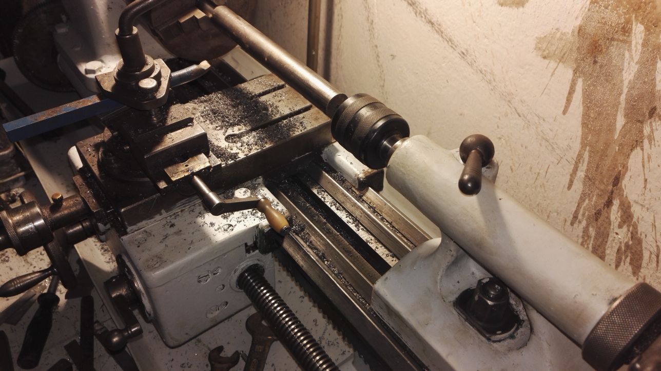

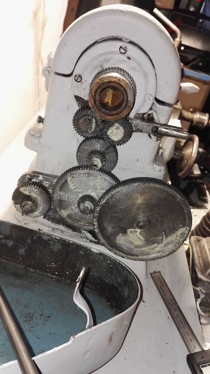

27. 2. 2017, 5:30
Níže přikládám pár dalších fotek, už nebylo moc světlo, tak tu pak můžu dát i další...

28. 1. 2018, 9:00
Některé části vypadají jako z první ruské TB-16
