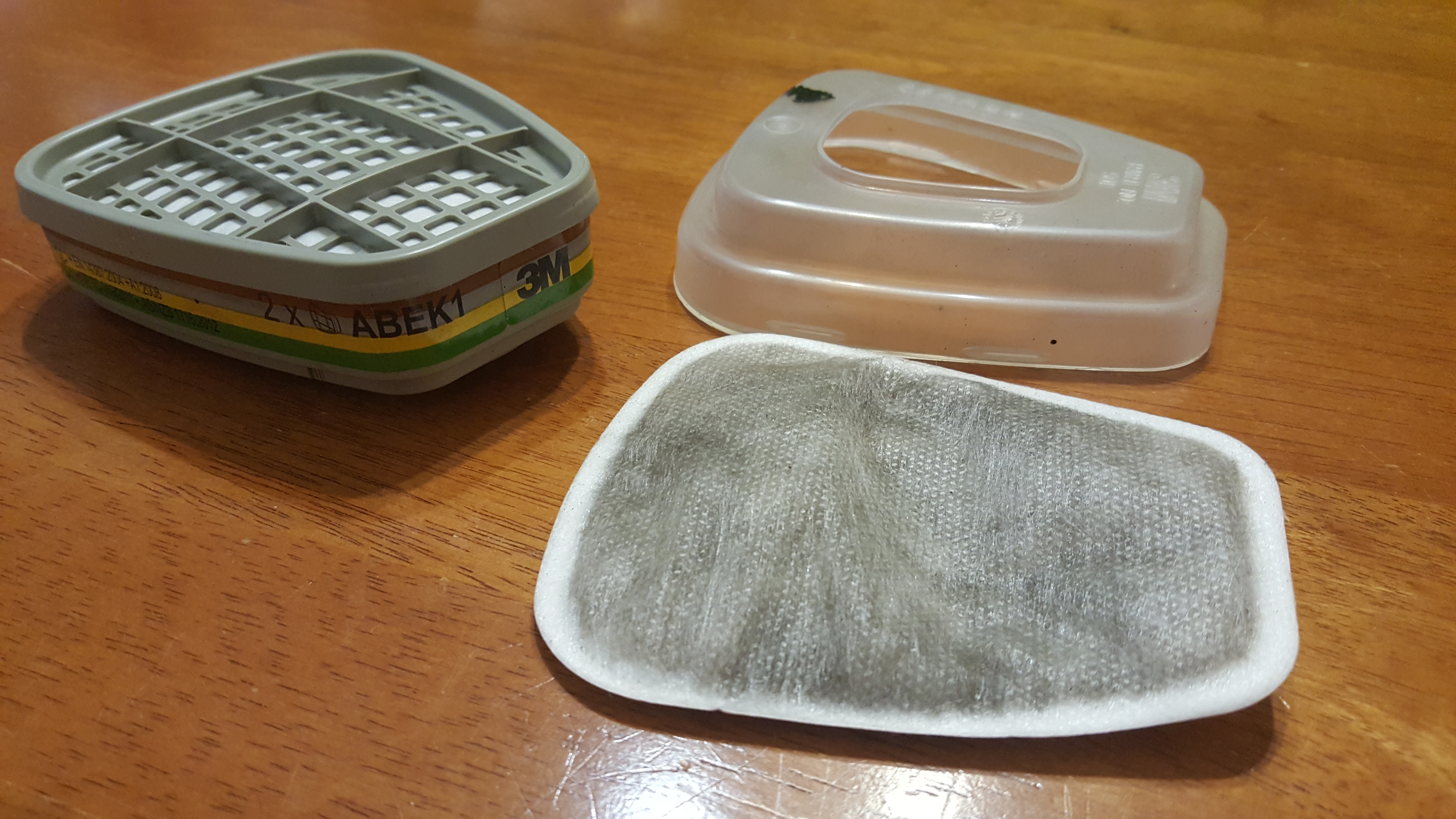

Tiež používam 3M 6200. Je to super maska ale tiež niekedy sa pri otáčaní pri nose oddiali od tvare. Za sociku nám merali tvár od koreňa nosu po bradu a podla toho bola velkost masky. Teraz pri výbere velkosti nikto nevie poradit.
Na výpary riedidiel doporučujú filter A2. Mne sa zatial osvedčil na garážové použitie ABEK1. Necítiť ani acetón rovno pri tvári. A je to aj na chlór.Na vrch filtra ešte používam časticový predfilter uchytený takým plastovým krytom. Tie predfiltre majú označenie P1-P3. P1 je na prach v stolarskej dielni, P3 je na zachytávanie aerosólu vo vzduchu(striekanie farby). Dosť to predlžuje životnosť hlavného filtra. Tieto P filtre existujú ku maske aj samostatne a sú také okrúhle.
Na fotke je vidno špinavý predfilter po jednom striekaní konštrukcie zo spreju.
Inak že už je toho vo vzduchu vela cítim keď ma štípu oči.
Masku je dobre pri skladaní otrieť obrúskom od kondenzátu a na konci šichty umyť z mydlom.
Čo sa týka okuliarí, kúpil som si taký typ ako pre lyžiarov (pracovné) od Uvexu a vobec sa nerosia a s maskou si nezavadzajú. Doporučujem.

To je filtr co mam. Jak ten hlavní, tak ten prachový.

Inak tiež som sa nedopátral že či sa tie predfiltre davaju pismenkami von či dnu... nevie niekto?
