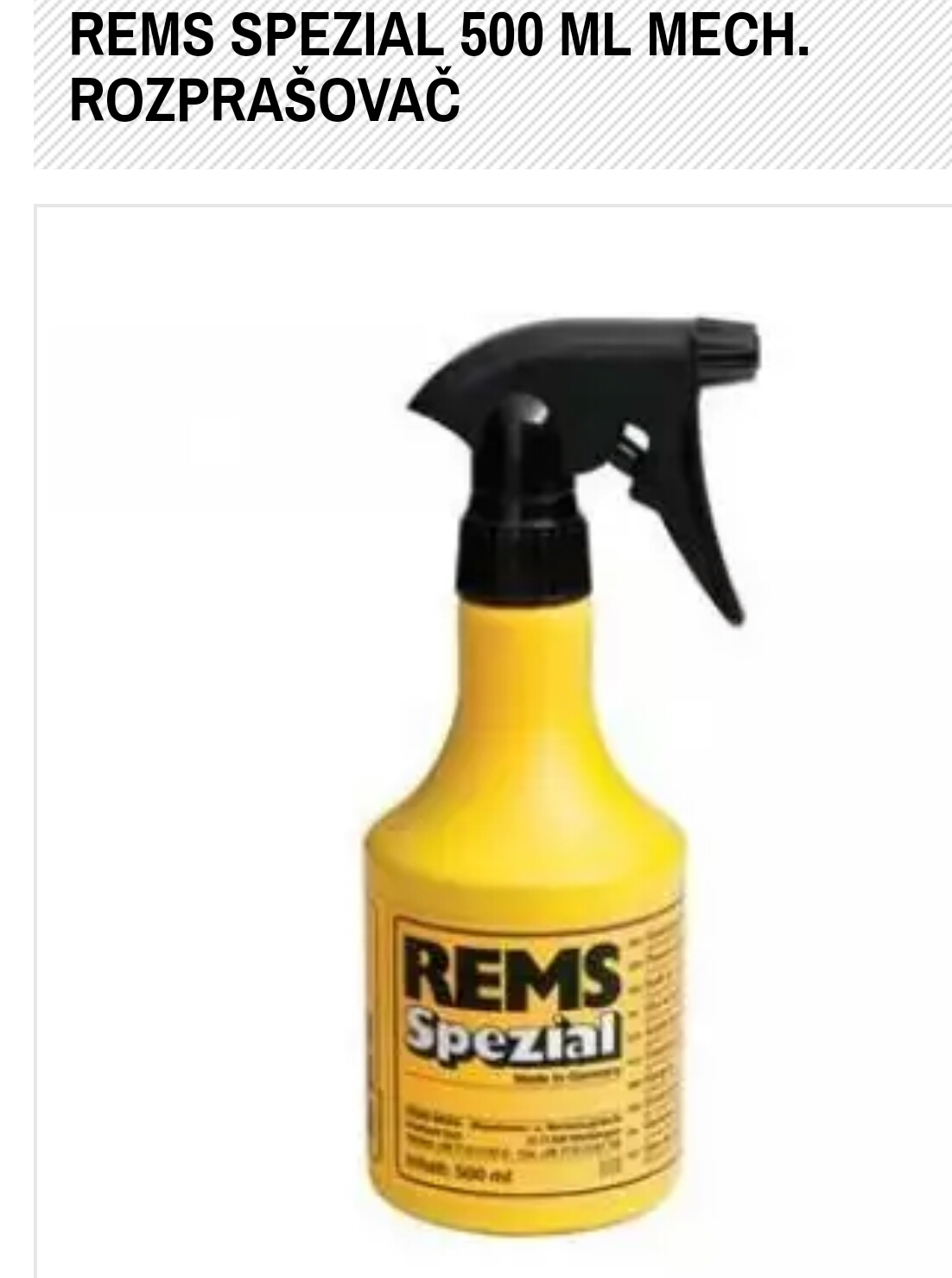

dezinfo trol
Příspěvky: 1323
6. 2. 2018, 11:53
Inak na občasné sústruženie s manuálnym dávkovaním používam reznú kvapalinu od Rems (na závity na vodovodné trubky a kúrenie). Je super aj na vŕtanie otvorov do železa. Ale je to hobby varianta.
Mám tento 500ml už pár rokov, ale robia to aj v spreji a je to aj na farebné kovy.
