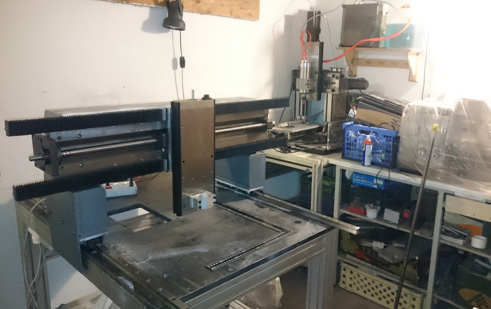

Tak konečně svrtané. Základová deska byla na jedné straně uprostřed trochu prohnutá, tak jsem to provizorně pod kolejnicí vylil dentakrylem, nic jiného nebylo po ruce. No uvidím, co to udělá. Plánuju časem stůl trochu vyztužit.
Dneska jsem si hrál se srovnáním vedení na portálu. Konečné měření mě ukázalo, největší rozdíly výšek <0,1mm na celém stole. V takový to výsledek jsem skoro ani nedoufal, ale pokud by mi to nakonec nevyhovovalo, tak plánuju stůl ještě přelíznout samotnou frézkou.

Tak další dílek do skládačky - ocelová Z osa se zdvihem 170mm je na místě. Připraveny otvory pro připojení různých velikostí přírub vřeten, nyní připojena pouze malá příruba pro gravírovací vřetýnko.

Dost pěkné :o :shock: Jak budeš řešit šroub na Y ?

Lify píše:Dost pěkné :o :shock: Jak budeš řešit šroub na Y ?
Diky,srouby budou dva po stranach, spojeny remenem a jednim motorem.

Nechal si udělat žíhaní na snížení vnitřního pnutí ? Nebo rovnou obráběl ? Těším se na první šponu, protože to vypadá fakt dobře 8)
Edit: Řízení budeš mít LinuxCNC ?

7. 2. 2018, 9:33
Kdepak, nezihal jsem. Obrobil jsem jekly pred svarenim, konstrukci sesrouboval, behem svareni jsme se snazili zanest co nejmin mozneho pnuti a po svareni jsem to pouze dorovnal. Portal se skoro vubec nehnul a tak doufam, ze to tak zustane.
Ridici system teprve vyberu, ale zatim mam zkusenosti s GRBL, zkusil jsem poridit jednu cinskou offline hracku, tak si s ni budu chvilku hrat a pak treba dojde i na linux. http://www.ebay.com/itm/Offline-CNC-con" onclick="window.open(this.href);return false; ... SwYGFUvyNC

Aha, Čekal jsem, že to budeš obrábět až po sváření :shock: Ale pokud to je takto dobře, tak dobrá práce! Čekal bych zkroucení docela :roll:

7. 2. 2018, 10:11
Pravda, jedno obrabeni po svareni bylo a to dva dlouhe svarene jekly. Na to jsem zapomnel, to uz je davno. Pak jsem prisrouboval obrobene stojny a bocnice a cele svaril. Nakonec jen lehke zarovnal dosedaci plochy na stojnach. Zni to jednoduse, ale prace na tom je udelane dost. O co jednodussi by to bylo zadat to do nejake nastrojarny.
