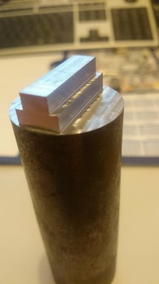

Tu je test z obrabanie zeleza

Drnci to pekne. Raz za rok to ta frezka asi prezije aj nastroj. Zelezom by som ju fakt netrapil.

tak bol to len test chcel som skusit ako sa to bude spravat a to drncanie dost to sposobilo oplechovanie ako samotne obrabanie

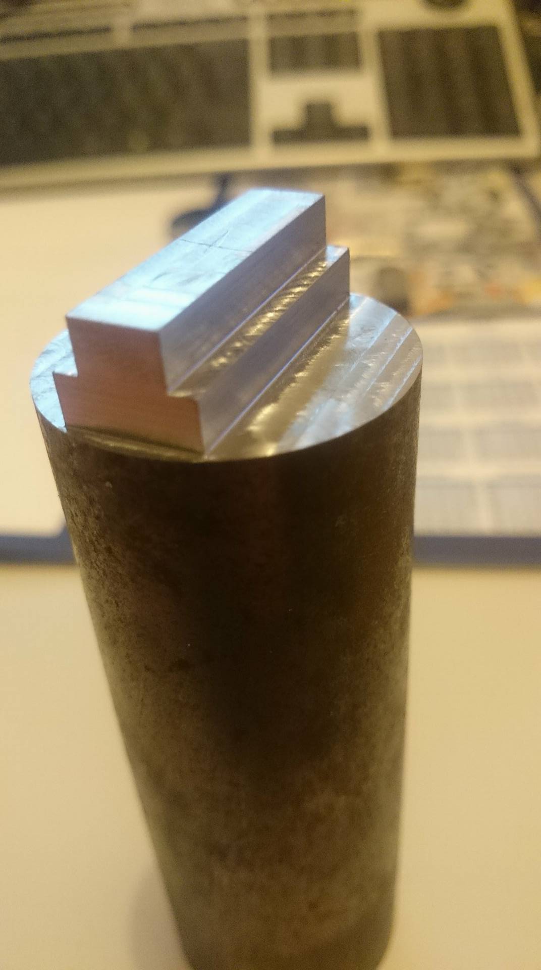

Já myslím že dobré, lepší jak to pilovat rukou nebo flexou.Muzes prosím ukázat povrch toho kusu.

freza ma uz nieco odpracovane ked mi pride nova dam to spravit este raz aj mna zaujimaju povrchy

zkus nesousledné frézování, mohlo by to být klidnější - případně zkus poladit otáčky/posuv podle zvuku, mohlo by to trochu pomoci.

posuv som si vyratal podla parametrov frezy ale aj tak som ho este stiahol pre istotu uvidim aky to bude mat zvuk pri novej freze lebo fakt je dost opotrebena :shock:

tak či tak to vypadá celkem dobře..palec nahoru :!:

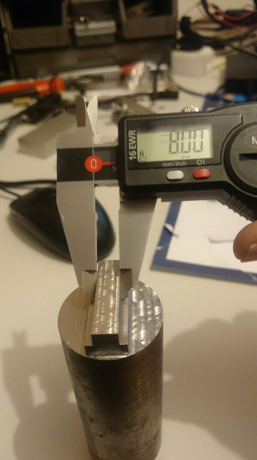

skusal som sa dostat na presny rozmer 8.00mm :)

Parada ,nemas vybitu baterku v sublere?
