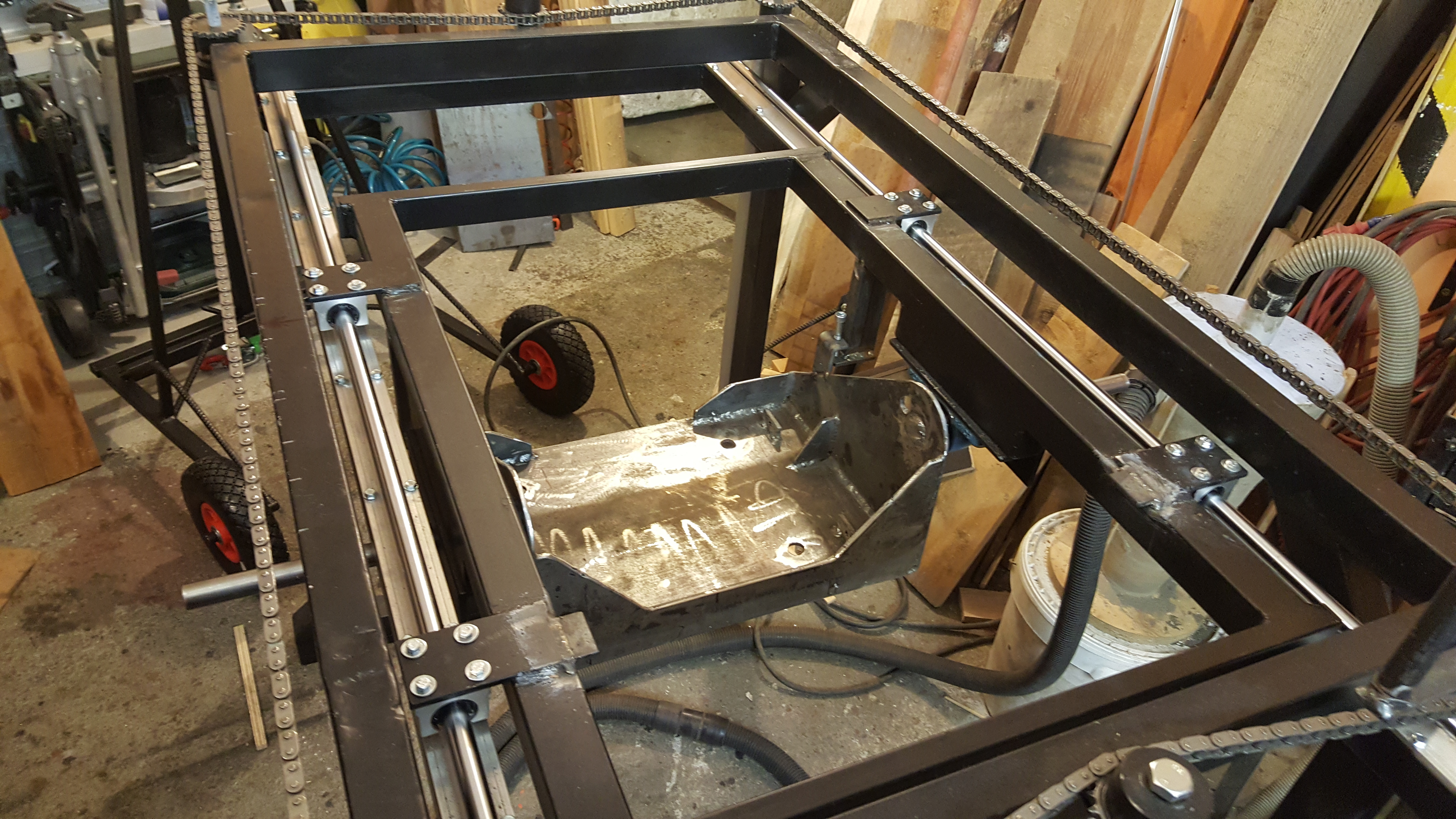

dobry napad ta trubka pvc, urcite tam bude menej pilin ako bez krytu,,,a truchu pilin srube nevadi a namaz to hocijakym olejom aj ked je pilina nasiaknuta olejom tak maze
muros
Příspěvky: 124
Registrován: 29. 6. 2009, 4:11
Bydliště: KE
7. 2. 2018, 5:23

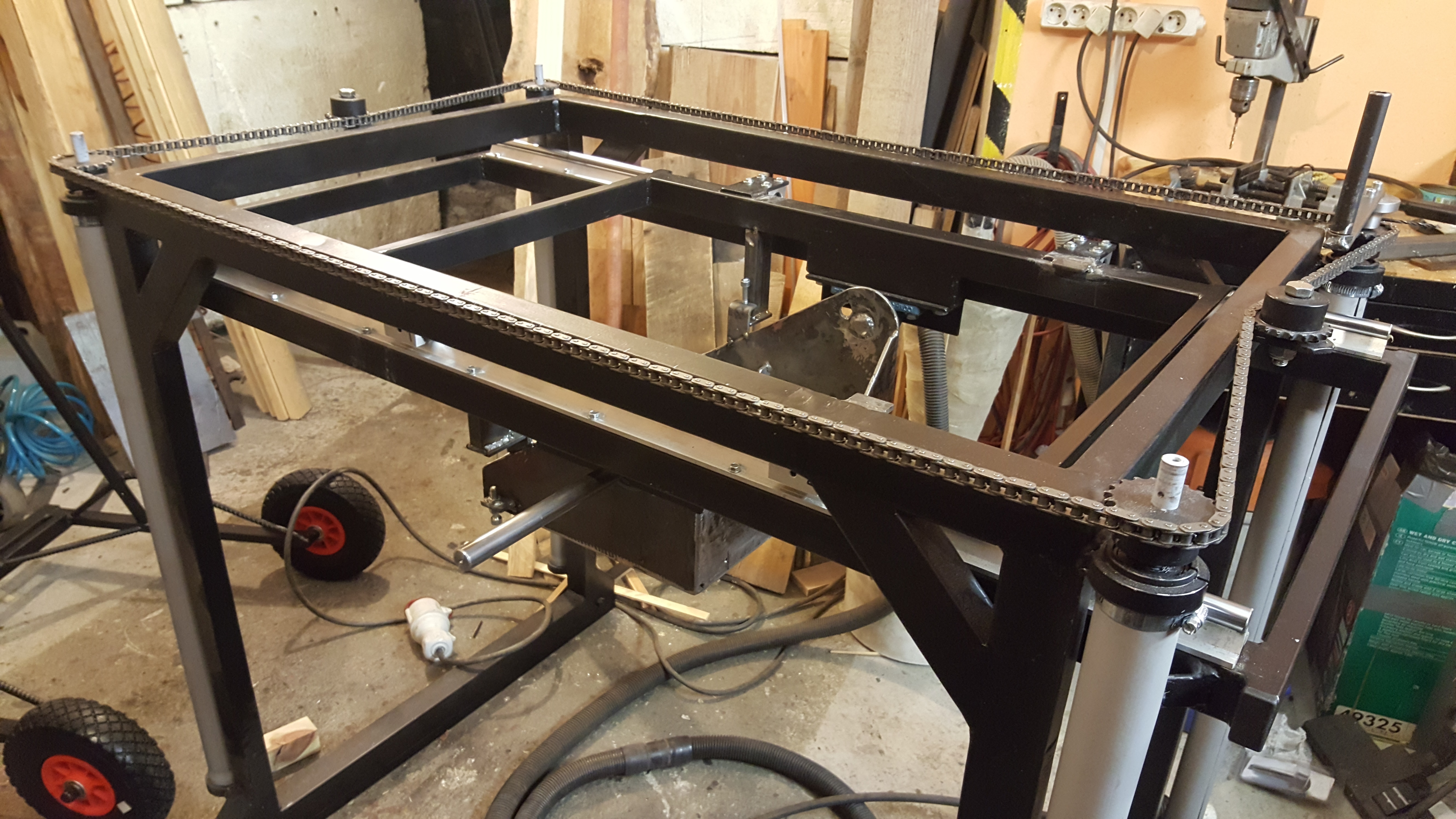

neviem ci ti to nebude rezonovat na tych 4ks trapezoch
shaolin
dezinfo trol
Příspěvky: 1321
8. 2. 2018, 10:12
Trochu vsadzam na odsavanie pilín ktoré plánujem k tomu pripojiť, kombinácia transportný ventilátor, cyklón a velký zásobník...hoci predpokladám enormné množstvo pilín...takže by to malo aspoň odviesť piliny ďalej od stroja a spod nôh. Šruby som namazal molybdénovou vazelinou na homokinetické kĺby v aute(vraj má výborné protikorózne vlastnosti a obsahuje uhlík) a ide to hodne ztuha. Takže asi nejaký olejček tam bude treba . Chvílu som zvažoval aj vosk na reťaze lebo na to sa nič nelepí, ale odpor skrutky by bol šialený.
Skôr ešte budem musieť doriešiť nejaké metličky na kolajnice(tie čo sú na zemi) aby odmetali bordel s aby sa to nedostalo do koliesok. Nejakto potom upevniť na konštrukciu. Največši problém bude asi voda čo v nich môže zamrznúť.
S tou rezonanciou je to možné, telo trapézu má predsa len 14mm.A je možné že bude nejaká pozícia kde sa tie vibrácie strenú a sčítajú a rozochveje to celý stroj.
Čakám na reťaz a kolieska aby som mohol synchronizovať trapézy a potom to zetko posuniem a odskúšam tuhosť. Nieje problém k tomu dodatočne dorobiť ešte lineárny posun mám nepodopreté tyče 30mm...ale nechcem to zatial prekombinovávať.

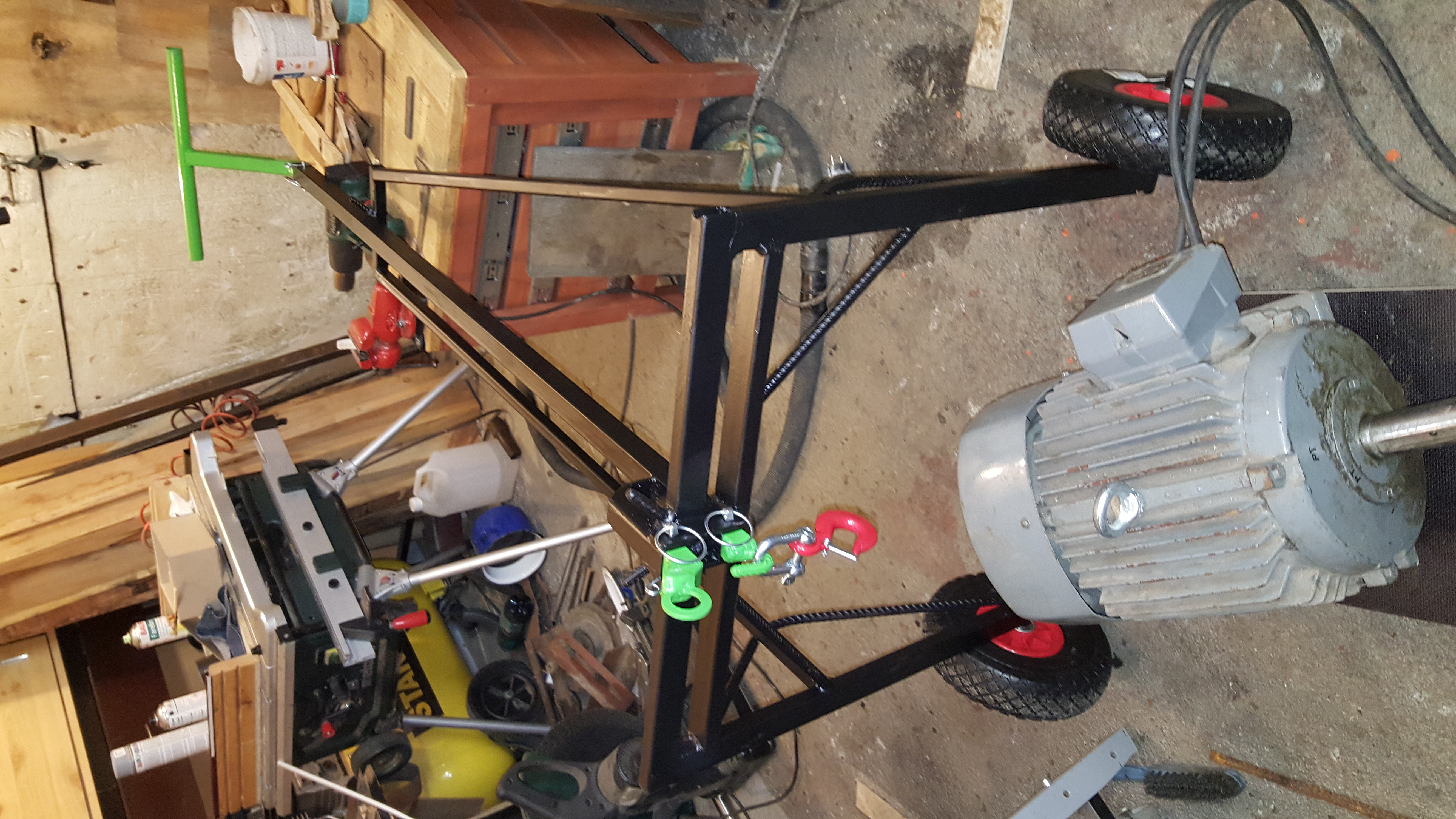

Pribudlo nejaké príslušenstvo na manipuláciu a otáčanie gulatiny ..
Na vozíčku sú plastové kolieska a tie budú asi slabé a treba ešte dorobiť nožnicové kliešte na gulatinu. Inak som s tým vpohodičke zahákol a vozil 90kg elektromotor na reťazi...je to zaujimavy pomocnik tak ako na ine veci je rudla...
Ten pretáčač gulatiny vyzerá ako stredoveký bojový nástroj ... :)
Inšpirácia z YT
https://youtu.be/sj4GCykGEoI" onclick="window.open(this.href);return false;
https://youtu.be/gzd6zbspE8c" onclick="window.open(this.href);return false;

Tak posun z-etka je hotovy... zatiaĺ na manuálny pohon. 1 ot=4mm
Zaujimavé je že to naprázdno ide s námahou. Keď som sa na to postavil a zdvíhal sa hore, tak to išlo len o trochu ťažšie...
Pokus s pružením-áno pruží to v strednej polohe . Zatial to nechám tak a potom to skúsim eliminovať klzným zeleným plastom... nepodopretá tyč 30mm čo som uvažoval sa mi zdá zbytočná

Tie jokle by si mal mať zatvorené- rezať to skosene pod uhlom, a tak zvárať. Jednak sa ti tam budú držať piliny, a vlhkosť, jednak je to nestrojárske. A k tým predchádzajúcim výtvorom- používať stavebnú ocel na strojárske výrobky, aj keď samo-domo bola už v časoch hlbokej totality fušerina :( Za mňa 4- :?

Všetky zvary na konštrukcii sú rezané a zvárane ako pišeš, okrem toho rámu čo sa posúva ...to nieje moc namáhané a rohový spoj joklov roznej hrúbky-to by som sa s tým musel viac pohrať.
Áno pojde tam plastová krytka.... :)
V rámci možnosti som potreboval na ten hák niečo pevnejšie, húževnatejšie a nie moc komplikované ... preto tá stavbárska ocel a ešte preto že ako stavbár ju mám celkom rád ... ale chápem a polepšim sa ... ešte že to nebolo za 5 .... to by som doma dostal :D
