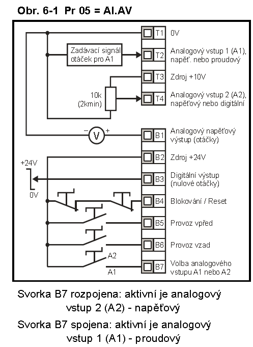

diky moc uz mi to jede z panelu menice, ale mam jeste problem u rizeni napetim, podle planku v navodu jsem zapojil potencimetr a nastavil menu, motor se mi vsak nerozjede, jestli nekdo vite proc, budu vdecny za kazdou radu. Diky
7. 2. 2018, 9:11
Namaluj jak je to zapojené a jak jsi nastavil vstup pro ovládání.
pslany
Příspěvky: 15
Registrován: 8. 2. 2011, 12:51
7. 2. 2018, 10:17
mam to zapojene presne podle navodu, viuz priloha, jedine co zmenim je parametr PAD (ovladani z panelu) na AI.AV a uz se to po stisknuti start nerozjede. Napeti na potaku je, do vsupu se otacenim meni, tak nevim, podle me by se to melo rozjet i bez potaku na minimalni otacky (0V do vstupu),bohuzel nic, B7 mam rozpojene, ale myslim ze by se to stejne melo aspon rozjet na min otacky, coz odpovida 0V
setings fm.png (9.81 KiB) Zobrazeno 8636 x

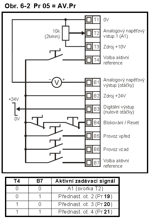

pslany
Příspěvky: 15
7. 2. 2018, 10:40
asi to mam spatne, zitra vyzkousim toto
setings fm 1.png (8.8 KiB) Zobrazeno 8630 x
