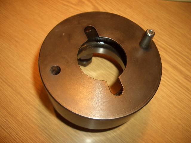

Zdravím, k čemu je prosím tento díl? Měl jsem ho přiložen k mé SM16A, vypadá jako lyra na ozubená kola, tam ale nepasuje.
MAS FU2A, TOS SM16A
Josef
Příspěvky: 5682
11. 2. 2018, 3:57
Carl_FM píše:No díky, ale mě tankové závity moc nezajímají, stačilo mi, když jsem našel v ruské zmrzlině mikrofon :lol:
No tvl, to jsou packalové, ty ruské tajné služby. Alespoň víš, že po tobě jdou...
