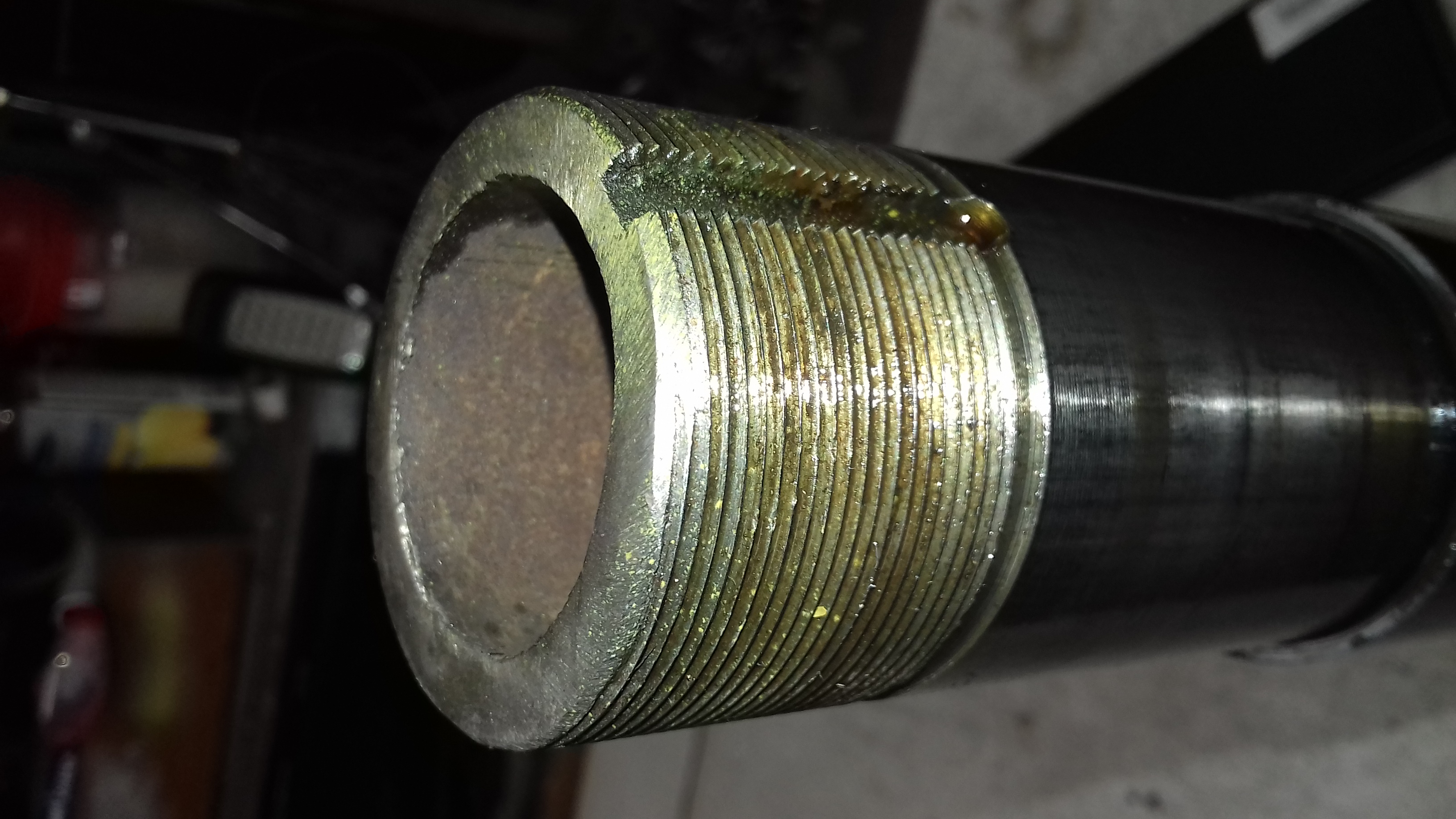

Ten práve som meral, fotil som to až keď som meral ako na obr. Ale práve kužeľ pre prírubu som meral, tam bolo 0,12mm. Vnútorný kužeľ som nemeral, zbytočne...Náhodné chyby pri meraní (vychýlenie a pod.) som vylúčil, takú hádzavosť som nameral zakaždým. Som neskutočne naj*baný, sklamaný, zúfalý....
Moc se mi nezdá to tvé měření. To to měříš jen tak položené na těch hrubých stojnách a otáčíš tím? Ještě v prvním příspěvku jsi mluvil o házivosti vřetene 0,06 mm.
Je v nich zárez v tvare V, improvizované prizmy. Tak či tak mám v pláne zmerať ho na poriadnych prizmách. Áno 0,06mm bola hádzavosť namontovaného vretena na stroji pred demontážou. Keď tak rozmýšľam tiež mi to veľmi nesedí, ale ako som písal, 0,12mm som dostal zakaždým. Ale aj pri takto improvizovanom meraní to je dosť veľa.

Ako vidieť na fotke, meranie v hrotoch neprichádza do úvahy, keďže to nejaké hovädo takto dojebabralo. Zajtra skúsim dohodnúť u jednej firmy meranie na prizmách, nech z toho mám aj nejaký protokol o meraní. Budem to riešiť s predávajúcim, sústruh mám necelý mesiac a dohromady som na ňom stočil asi 40mm na dĺžke. Inak som ten kus guľatiny premeral, ovalita 0,05mm...
Takže prizmy som zatiaľ nezohnal, tak som narýchlo spravil aspoň hlbší stojan. Ako vidieť na videu, hádzavosť je cca 0,05mm vpredu, no vzadu 0,39mm. Z toho usudzujem, že koniec vretena je ohnutý. Čím viac som posunul vreteno v stojanoch dozadu, tým bola hádzavosť kužeľa menšia. Musel som zarovnať oklepané miesta pred predným ložiskom, lebo skresľovali čelnú hádzavosť. Konečnú hádzavosť čela vidieť na 2. videu.
Čo sa s tým dá robiť? Má vôbec zmysel dávať nové ložiská? Predpokladám, že hádzavosť by sa dala odstrániť prerovnaním príruby skľučovadla a jeho vycentrovaním, ale ako to bude so životnosťou ložísk?

to je šílený
vzadu to musí být zmáčknutý do oválu, jinak snad ani není možný aby to takhle šmajdalo
podle toho jak je pomlácenej konec závitu s tím asi opravdu někdo dělal nějaký šílenosti
tohle je opravdu na jiný vřeteno
tady asi jiná cesta není
ani se nepokoušej to dát dohromady, každý ložiska to okamžitě zničí a navíc bych se bál že vnější kroužky nadělají paseku ve vývrtech vřeteníku
jestli už tam něco není
to je asi opravdu na důkladnej rozhovor s předcházejícím majitelem
na druhou stranu bych se ale nebál výroby novýho vřetene

Uloženia v skrini vyzerajú byť bez poškodenia. Áno zajtra volám s bývalým majiteľom, budem žiadať vrátenie časti sumy, alebo sumy nového vretena. Možnosti nemám momentálne žiadne keďže jediný stroj ktorý mám je rozobratý...Ja ho dám vyrobiť veľmi rád, len je otázka komu a či to urobí v potrebnej kvalite. Cenu budem akceptovať vzhľadom na náročnosť. Inak ložiská tam boli ZKL 7215 VYSP, podľa katalógu 7215 B-P5, tie nie je problém zohnať Koyo, univerzálne párovateľné.
