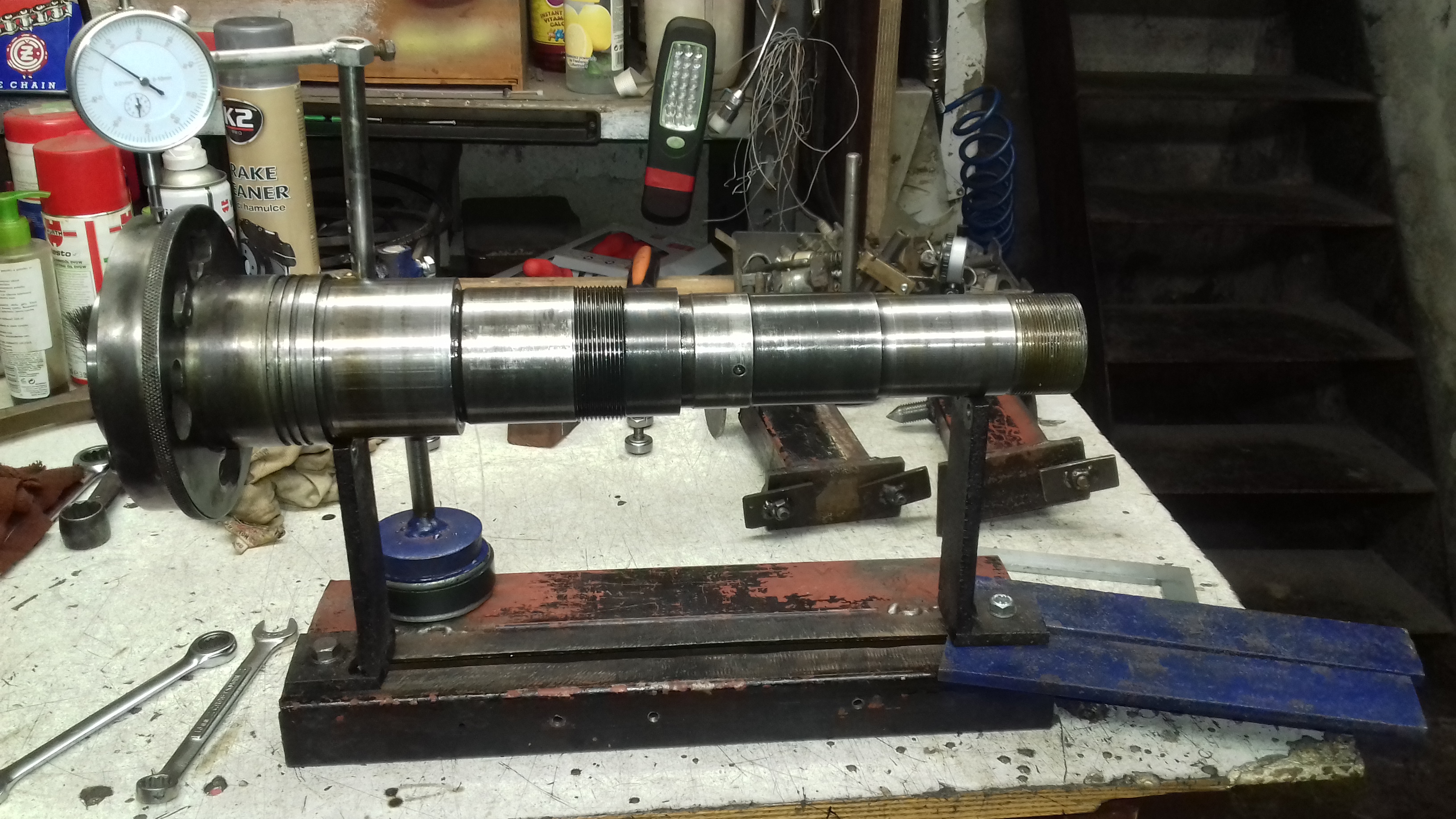

Takže som prišiel na to, prečo išlo vreteno po dotiahnutí pól otáčky tažšie....je ohnuté :evil: :evil: . Po zmeraní na improvizovaných stojanoch je hádzavosť na prednom kuželi 0,12! mm.
Je tento stav vôbec riešiteľný? Máte prosím kontakt na niekoho kto by to vedel dať doporiadku/vyrobiť nové?

Tam kde to meriaš je to nepodstatné. Zmeraj ten kužel, kde sa osádza príruba, jej čelo a tiež prípadne vnútorný kužel. To sú pracovné (a podstatné) plochy.

Ten práve som meral, fotil som to až keď som meral ako na obr. Ale práve kužeľ pre prírubu som meral, tam bolo 0,12mm. Vnútorný kužeľ som nemeral, zbytočne...Náhodné chyby pri meraní (vychýlenie a pod.) som vylúčil, takú hádzavosť som nameral zakaždým. Som neskutočne naj*baný, sklamaný, zúfalý.... :cry:

Moc se mi nezdá to tvé měření. To to měříš jen tak položené na těch hrubých stojnách a otáčíš tím? Ještě v prvním příspěvku jsi mluvil o házivosti vřetene 0,06 mm. :roll:

Je v nich zárez v tvare V, improvizované prizmy. Tak či tak mám v pláne zmerať ho na poriadnych prizmách. Áno 0,06mm bola hádzavosť namontovaného vretena na stroji pred demontážou. Keď tak rozmýšľam tiež mi to veľmi nesedí, ale ako som písal, 0,12mm som dostal zakaždým. Ale aj pri takto improvizovanom meraní to je dosť veľa.

zkus požádat někoho, kdo má v práci 3D, než se pustíš do výroby nového vřetene. Uváděná házivost se mi zdá moc. V těch svých prizmatech Ti to nebude sedět správně. A.

Příspěvky: 7590
8. 2. 2018, 6:54
já bych zrovna s tím 3d měřákem moc nepospíchal
pro rotační díl typu vřetene je to úplně zbytečný
na tohle bohatě stačí ty prizmata a stojánek s hodinkama
jen je potřeba to udělat tak, aby to bylo věrohodné, nic se neklepalo a tak
jasný obrázek ti dá i měření v hrotech
na koncích určitě budou šikmé plošky pro upnutí na brusce ve výrobě
když to ma krajích bude házet třeba 0,05 a uprostřed 0,5, tak je jasno
všechny broušený plochy na povrchu by měly běžet spolu
pokud je to vřeteno skutečně ohnutý, tak nejvyšší body budou v jedné rovině
pokud by nebyly, je nutno bádat dál
aby to při podepření prizmatem na ploše pro ložiska házelo na kuželu pro mezipřírubu univerzálky 0,12mm jak píšeš, muselo by to vřeteno uprostřed házet o +- milimetr
moc si nedovedu představit ránu, která by tohle způsobila
nějak mi to nehraje dohromady
ale neviděl jsem to a v rukou jsem to taky neměl
možná by napovědělo video z měření v prizmatech nebo mezi hroty

Ako vidieť na fotke, meranie v hrotoch neprichádza do úvahy, keďže to nejaké hovädo takto dojebabralo. Zajtra skúsim dohodnúť u jednej firmy meranie na prizmách, nech z toho mám aj nejaký protokol o meraní. Budem to riešiť s predávajúcim, sústruh mám necelý mesiac a dohromady som na ňom stočil asi 40mm na dĺžke. Inak som ten kus guľatiny premeral, ovalita 0,05mm...

Takže prizmy som zatiaľ nezohnal, tak som narýchlo spravil aspoň hlbší stojan. Ako vidieť na videu, hádzavosť je cca 0,05mm vpredu, no vzadu 0,39mm. Z toho usudzujem, že koniec vretena je ohnutý. Čím viac som posunul vreteno v stojanoch dozadu, tým bola hádzavosť kužeľa menšia. Musel som zarovnať oklepané miesta pred predným ložiskom, lebo skresľovali čelnú hádzavosť. Konečnú hádzavosť čela vidieť na 2. videu.
Čo sa s tým dá robiť? Má vôbec zmysel dávať nové ložiská? Predpokladám, že hádzavosť by sa dala odstrániť prerovnaním príruby skľučovadla a jeho vycentrovaním, ale ako to bude so životnosťou ložísk?

to je šílený
vzadu to musí být zmáčknutý do oválu, jinak snad ani není možný aby to takhle šmajdalo
podle toho jak je pomlácenej konec závitu s tím asi opravdu někdo dělal nějaký šílenosti
tohle je opravdu na jiný vřeteno
tady asi jiná cesta není
ani se nepokoušej to dát dohromady, každý ložiska to okamžitě zničí a navíc bych se bál že vnější kroužky nadělají paseku ve vývrtech vřeteníku
jestli už tam něco není
to je asi opravdu na důkladnej rozhovor s předcházejícím majitelem
na druhou stranu bych se ale nebál výroby novýho vřetene
zas taková věda to není, nedávno jsem to absolvoval viz mé vlákno o Union B60
pravda ale je, že mám trochu jiné možnosti než hobík garážista
držím palce

Uloženia v skrini vyzerajú byť bez poškodenia. Áno zajtra volám s bývalým majiteľom, budem žiadať vrátenie časti sumy, alebo sumy nového vretena. Možnosti nemám momentálne žiadne keďže jediný stroj ktorý mám je rozobratý...Ja ho dám vyrobiť veľmi rád, len je otázka komu a či to urobí v potrebnej kvalite. Cenu budem akceptovať vzhľadom na náročnosť. Inak ložiská tam boli ZKL 7215 VYSP, podľa katalógu 7215 B-P5, tie nie je problém zohnať Koyo, univerzálne párovateľné.
