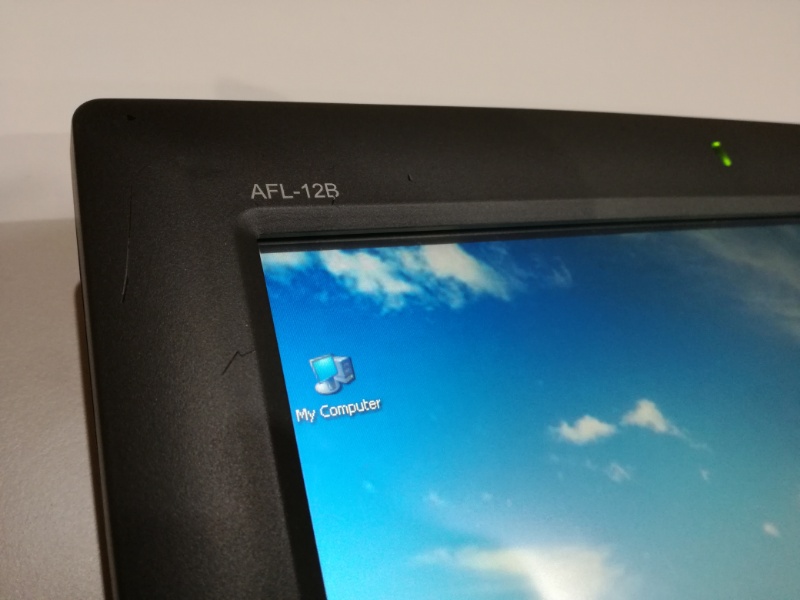

mam na predaj 12" Priemyselne PC All in One s touch screnom IEi AFL-12B vhodne ako riadiace PC k stroju.
predinstalovane winXP. pojme max 1GB DDR2, HDD 80GB
datasheet tu.
http://www.qproducts.sk/files/AFL-12B-CX_Datasheet.pdf" onclick="window.open(this.href);return false;
pc bolo pouzivane len v cistom prostredi.

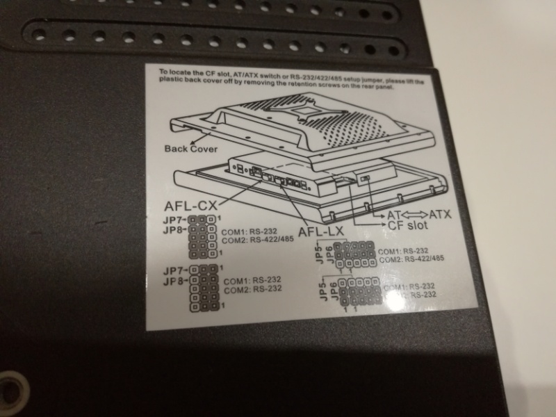

obsahuje 2x seriovy port alebo po prepnuti RS485
2x ethernet 100Mbit
1x bluetooth
1x WiFi
napajanie 12V
na prednom ramiku na sedom lakovom nastreku su jemne skrabance od pouzivania.
PC lne funkcny. Touch screen panel bez poskodenia a skrabancov.
cena 230€, v pripade rychleho jednani cena 180€

popis portu
