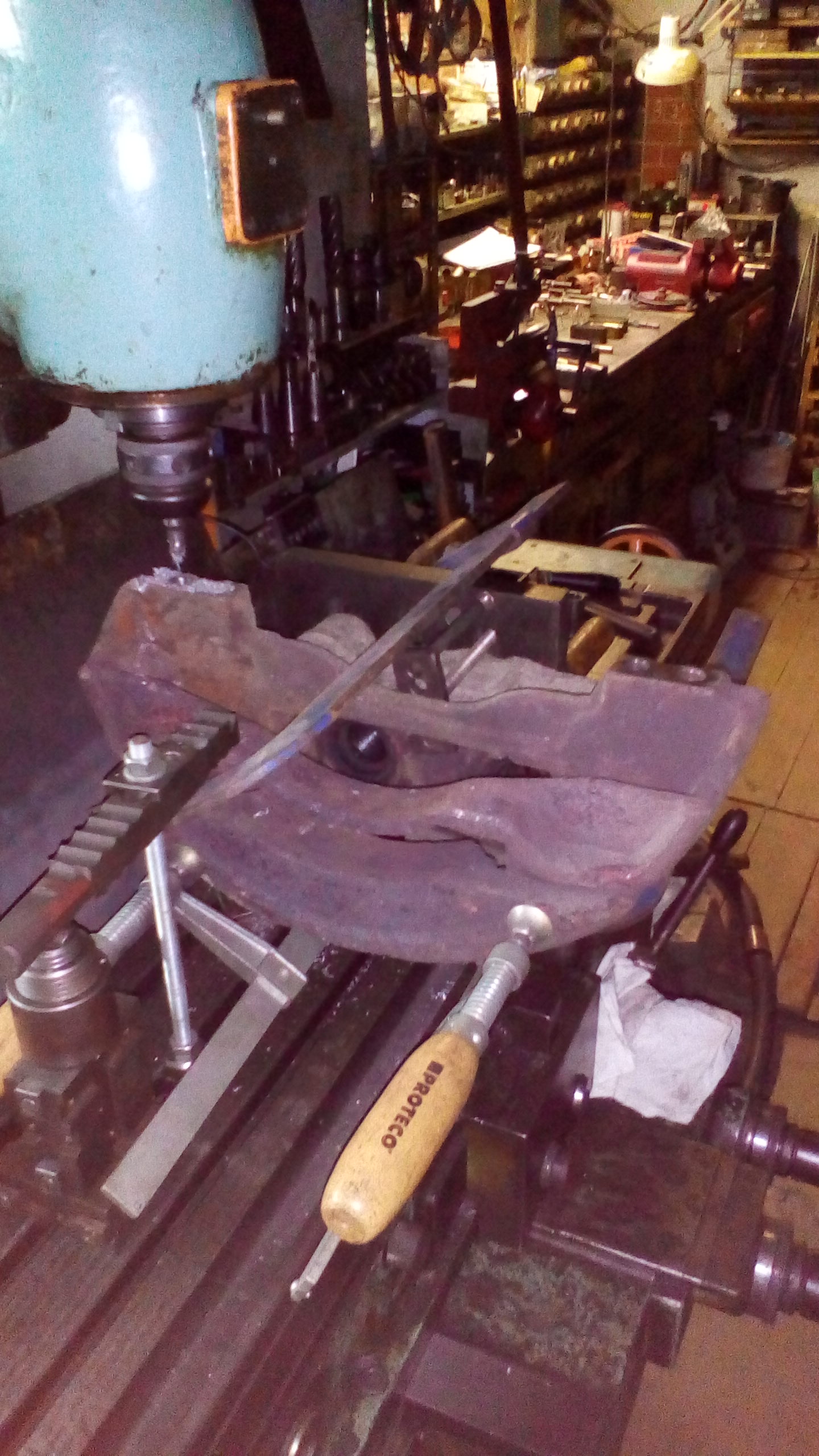

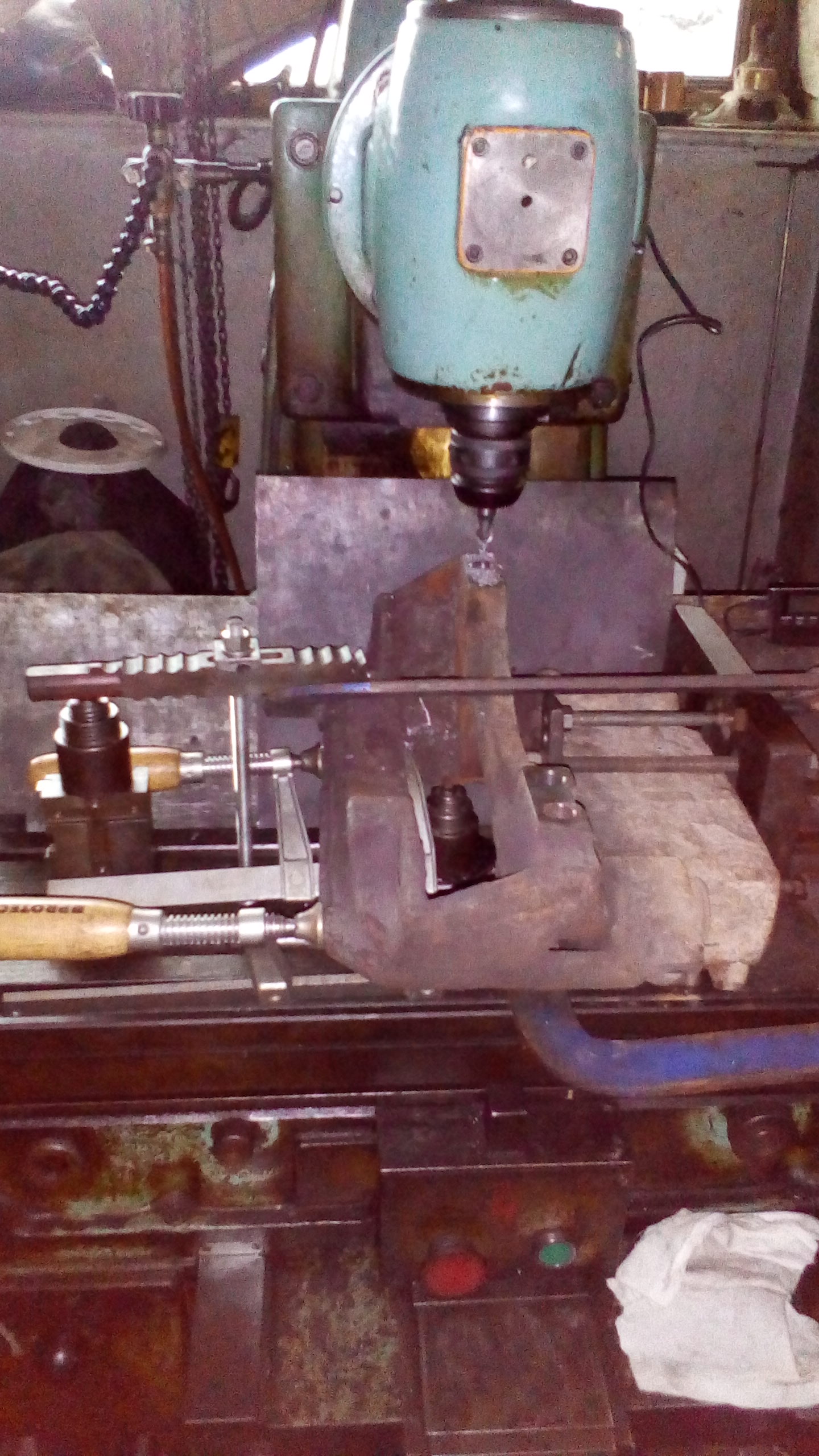

Sobotná párty s brzdovým strmeňom.

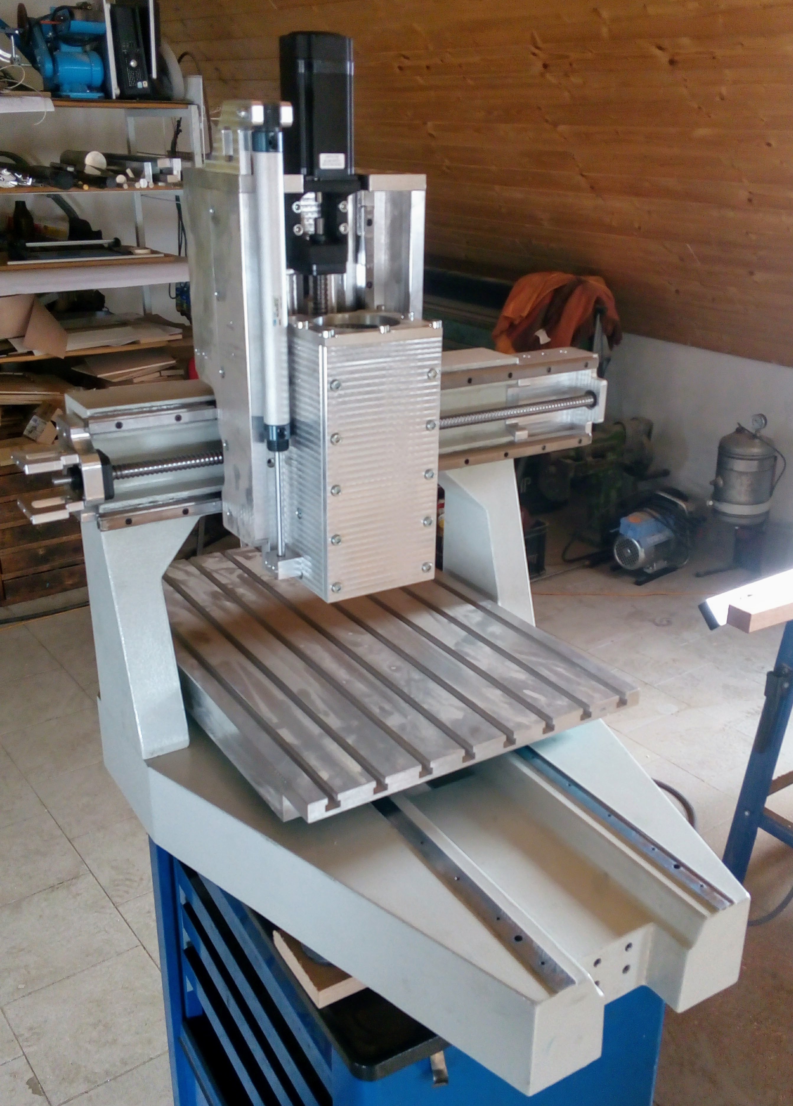

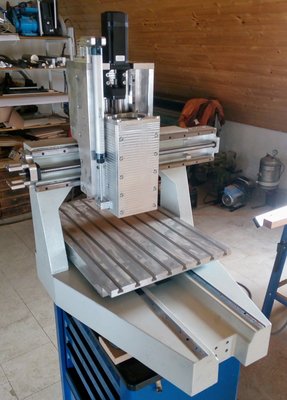

První zkušební sestavení ,ještě asi milion věcí dodělat a už to bude :lol:

mas to pekny

nemali byt linearne kolaje na tom drazkovanom T plate ? Nemas to opacne?

Azamo-pekne jedeš!!

Juro píše:nemali byt linearne kolaje na tom drazkovanom T plate ? Nemas to opacne?
Nevím jak to myslíš ?
Lineáry budou dole na rámu ,ještě je tam nemám .
Vozíky budou na té 30 mm desce a na tu bude přišroubovaný ten drážkový stůl ,tak aby šel sundávat když budu místo něho dávat nějaký přípravek nebo svěrák nebo co bude potřeba .
Neřekl bych že nějak moc jedu ,už to šudlím skoro rok :mrgreen:

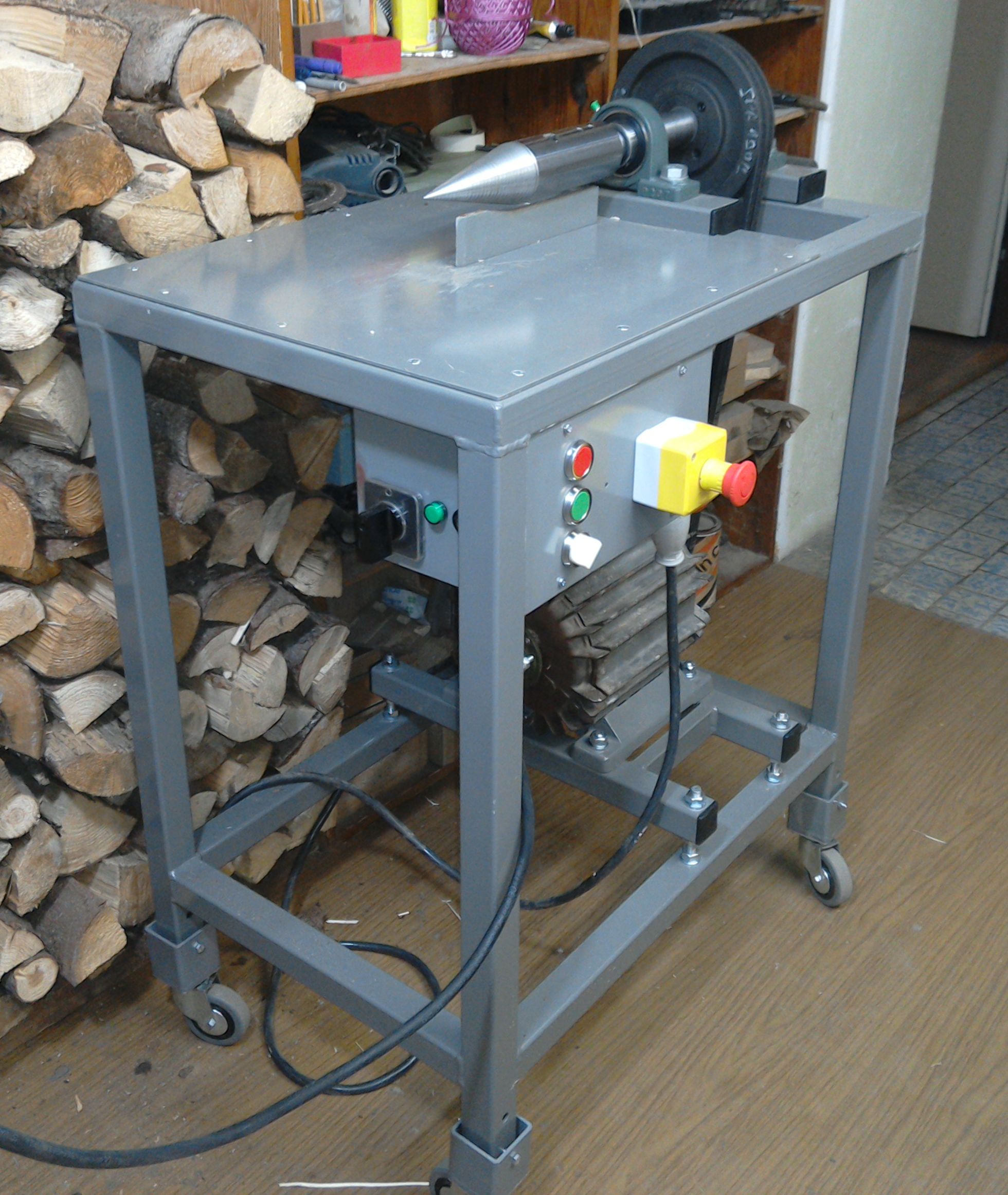

Štípačka
Ještě natřít motor, dodělat popisy tlačítek a možná dodělat vypnutí kolenem nebo rukou z přední strany.
To STOP tlačítko na pravé straně není ideálně umístněné, dal jsem ho tam dočasně.

Tady těch šroubovejch štípaček jsem se bál, tak jsem šel do hydrauliky, ta je teda zas pomalejší. Ještě bych tam dal kryt těch řemenů a bylo by to supr.

Tak u všeho se musí dávat pozor, to cirkulárka a toaletní papír jsou taky nebezpečné, trocha nepozonosti a prsty jsou v pr..li
