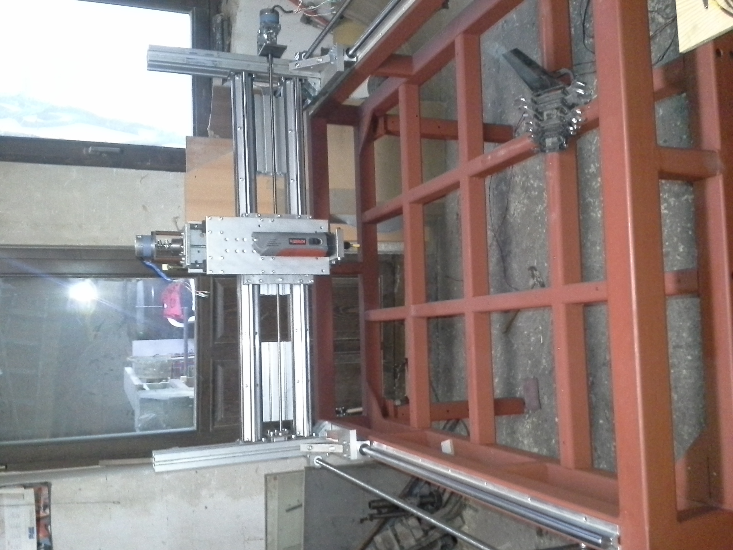

potreboval by som poradiť ohľadom dokončenia môjho cnc stroja.
ma to rozmery 1500x1200mm priložím foto.
Zváraná konštrukcia jokel 60x60. Mam tam na osi x aj y podopreté lin.vedenie priemer 20mm. na z som použil priz. vedenie 15mm. Urobil som pod tlakom fin. rozpočtu par chyb. Stroj je v nefunkčnom stave. na riadenie používam arduino grbl. tam je problém: driver polulu vie motorom poskytnúť max cca 3A ale to sa už drivery prehrievajú a ochrana ich odpája. Použil som na osi x na každej strane 2 motory ale aj tak je to malo na prekonanie trenia + krivosti skrutky 16x4 trapéz. ďalší problém je vibrácia trapézov na osi x ale aj na osi y. na osi y mam trapéz 10x1mm :D strašné to chveje pri max otáčkach. Funkčná je akurát os z. Tam je závitovka m8 + pozváraná matice z m8 závitovky. matice sú 2 na vymedzovanie vôle. chcem sa opýtať ako ďalej. Mašina by mala slúžiť na opracovanie prevažne dreva ale chcel by som aj frézovať dural sem tam do presnosti 0.1mm. polohovanie nemusí bit extrémne rýchle ale nech to nie je ani slimačina .chcel by som vedieť či by stačilo na osi x zameniť trapéz 16x4 za 20x5 na dĺžke 1500mm ďalej či mam dať na každú stranu osi x 1 motor alebo 1 motor do stredu medzi osi a urobiť rozvod remeňový. Po prípade aké motory zvoliť. Portál y váži do 50 kg zhruba ešte som ho nevážil. Ďalej by som chcel vedieť či by stačilo použiť na osi y trapéz 16x4 alebo je dobre mat rovnaké stúpania na osi x aj y? A celkovo neviem akú dosku, motory + drivery použiť .môj rozpočet na dokončenie stroja je cca 500e
V budúcnosti mam v plané použiť priz. vedenie na osi x a y a taktiež by som rad prešiel na guličkové skrutky akurát elektroniku by som chcel zvoliť takú aby som ju už v budúcnosti nemusel meniť kvôli novým súčiastkam...
Vedeli by ste mi prosím poradiť?

já bych ti poradil, ale to nechceš slyšet.. našetři a udělej to pořádně.. každej kompromis kterej pak budeš muset zase předělávat budou vyhozené peníze..

Máš to těžce poddimenzované. Aby to začalo alespoň fungovat, musíš udělat minimálně toto:
Ty šrouby na Xku by měly být vedle vedení, takhle se to páčí a má to tendenci vibrovat.
V rámci jednoduchosti bych použil pouze jeden motor tak cca 4Nm a spojil se šroubama řemenama.
Na Yku motor alespoň 2,2 Nm. Na obou osách použít nejlevnejší čínské kuličkáče, X 20 mm Y 16mm, na šrouby použít domky s ložisky a pružnou spojku k motoru Y. Kvalitní drivery, pro Y třeba M542 a pro X o řád silnější. Napájecí napětí pro X motor bude cca 65 V a Y a Z cca 36V. Těmahle úpravama snížíš tření a síla motorů ti bude kompenzovat hmotnosta setrvačnost. Podotýkám, že by se to dalo udělat i lépe, ale tohle je kompromis, ktrerej tě nebude stát tak axtra moc peněz a bude stačit na zprovoznění mašiny. Tato úprava je tak za cca 20000,- vše co očůráš se ti okamžitě vymstí dalším problémem

Určite tie guličkové šruby. A radšej vybehaný (nie starý a hrdzavý) guličkáč ako nový trapéz.... riadiaca doska je základ, vsaď na overený interpolátor.
