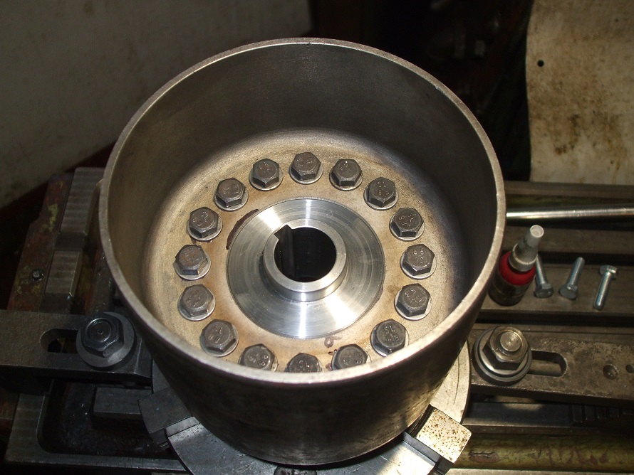

Zdravím, koupil jsem soustruh Tos SV 18 RD a chtěl bych nahradit stávají nefunkční DC motor asynchronním motorem s měničem. Zde na fóru jsem našel, že pár lidí již tuto úpravu udělalo, ale nedočetl jsem se jaký motor přesně použili. Mám totiž problém s průměrem hřídele, který je na novém motoru 38mm, ale na řemenici pouze 33mm. Chci se tedy zeptat, jestli je lepší sehnat novou řemenici, nebo zda se dá stávající upravit (podle mě ne, protože by tam zbylo málo materiálu)

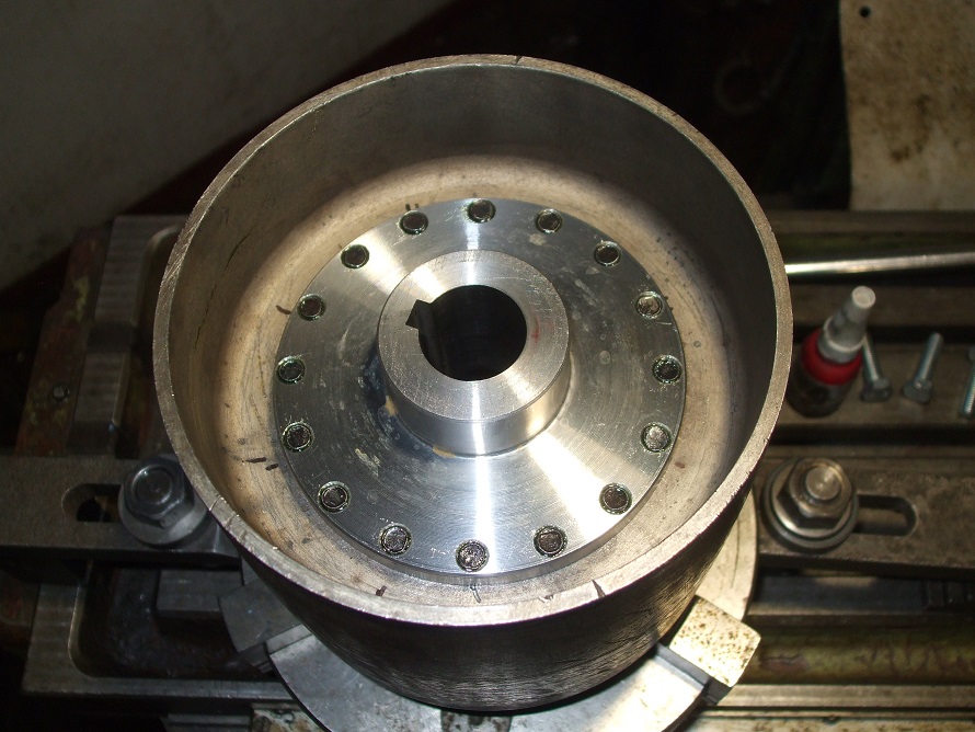

Ak by nevyšla varianta "A" je tu plán "B"- voľakedy som ju upravoval :wink:

Troska nevyvazeny pocet jedno perom 6mm a 20 skrutiek M8? Stacila by smelo polovica ci?

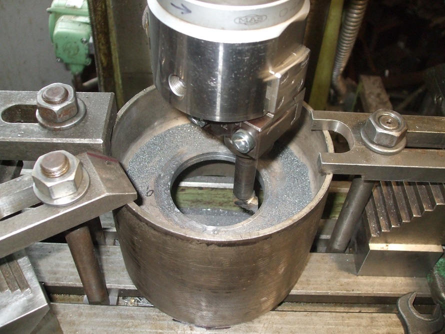

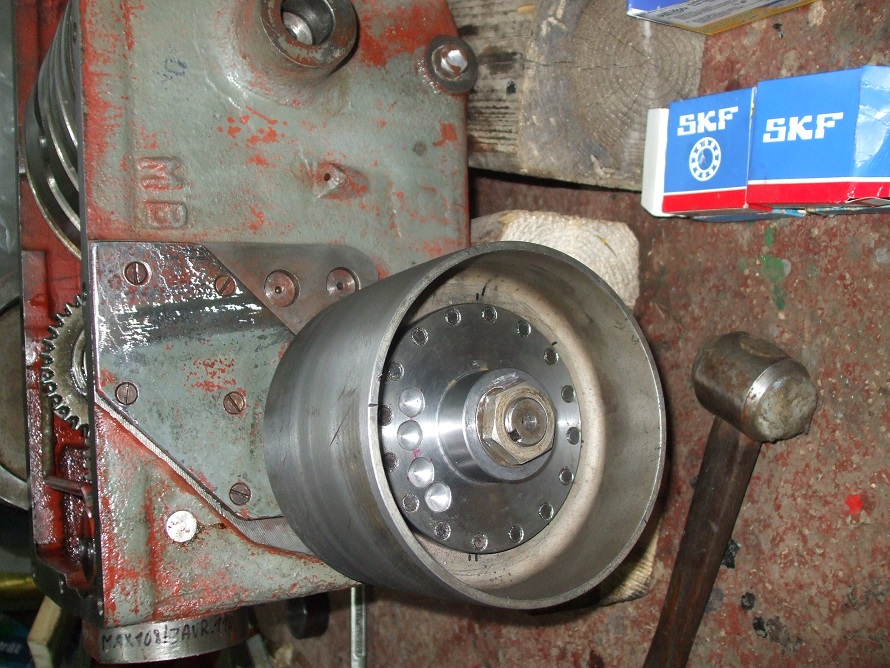

Peppa21 píše: A tu redukci si vyráběl nebo se sehnat už hotová?
Redukciu som vyrábal
atlan píše:Troska nevyvazeny pocet jedno perom 6mm a 20 skrutiek M8? Stacila by smelo polovica ci?
Dal som to potom celé vyvážiť, lebo som na brusičskom trne pretáčal aj povrch . Pôvodne tam bol polovičný počet skrutiek, no zdáli sa mi také osamotené, tak som ešte každej jednu pridal :lol: :lol:
