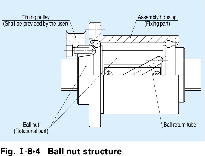

Dík, tu matku mám udělanou takhle:

Mám jeden dotaz. To zelené napravo je matka? Musí tam být hodně velký průměr závitu ...Mad_BOXs píše:Dík, tu matku mám udělanou takhle:
Suhlas, mozete to skusit s KM .. ale odpor vedeni (valive trenie) je vo vacsine pripadov zvladnutelny mensou silou ako sila potrebna k zrychleniu nejakeho tazkeho predmetu. Fyzika proste nepusti.Martinhora píše:ty KM mám, takže je už použiju. Pokud se to bude jevit jako nedostaèující tak to budu nìjak øešit. Jsem toho názoru, že hlavní je hmotnost hmoty se kterou se hýbe a odpor použitého vedení. Jinak je asi jedno jestli to jezdí 20 cm nebo kilometr.k píše:na 1.4m vedenie 2.2Nm motor ? ono moze 2.2Nm stacit ale zalezi aj od hmoty akou hybete .. sice maximalne rychlosti budu celkom dobre ale zrychlenie mozno uz nic moc ..
Mimochodom prave preto sa riesenie s otacavou maticou pouziva pri vacsich strojoch, aby sa pohybovalo lahsou castou a nie tazkou skrutkou, kde by sila ktora je potrebna pre jej zrychlenie bola prilis vysoka.

Dík. Já jak o tom přemýšlel tak mě napadalo řešení "krátké tlusté" čili ložiska strčená přes to pouzdro ve kterém je matka. Tohle "dlouhé tenké" má také něco do sebe.
Matka + kontramatka, umožňuje stažení kosoůhlých ložisek.Martinhora píše:Mám jeden dotaz. To zelené napravo je matka? Musí tam být hodně velký průměr závitu ...Mad_BOXs píše:Dík, tu matku mám udělanou takhle:
Ten závit je M30x1,5

momentálně nic jiného po ruce nemám, výkresy jsou v kompu doma. Je tam dvouřadékosúhlostykovité ložisko a maká to sqěle. Vycházel jsem ze dvou, zde uveřejněných konstrukcí - Mad-Box a Pupak, ta Pupakova se mi zdála jednodušší, i když to ložisko stálo asi 1800 peněz..... Ale zbytek byl v pohodě. Akorát příště použiju menší ložiska. Jo, šroub je 16/10, převod na řemenici 1:2, délka šroubu 1500 a rozjezd X 1200
A jenom pro pořádek. Na koncích šroubu je vytočený závit 10 mm a je to utaženo mezi duralovýma deskama. Fajně se to seřizuje a je to výrobně úplně triviální. A nepřipadám si jako prase... co Krutor ???

Ještě bych se rád zeptal na typ vhodných řemenic a hlavně řemenů (materiál,tvar zubu, rozteč zubu). Koukal jsem na TYMA.CZ a je toho tam opravdu hodně. Díky
Netřeba v tom hledat vědu. Profi stroje používají podobné uložení, jako v MadBox ovu příspěvku, jen jednodušší. Používají se dvě klasická jednořadá ložiska (ne tady s kosoúhlým stykem) stažené k sobě K-maticí. Na tom ,,hrnku´´, co je v něm matice,je ozubený věnec, na servu je pastorek. Prosté, bezporuchové. Zatímco matice měním často, ložiska, uložení a řemen jsou naprosto bezúdržbové. Přikládám foto převodovky X a Z. Servo je uchycené na plechové skříni, v ní je řemen. Pod tou plechovou skříní je domeček s ložisky.prochaska píše:Když jsme u těch poháněných matek, nemá někdo třeba řez nebo popis jak se to dělá u profi strojů? Já jsem to ještě v reálu nepotkal a lepší než něco vymýšlet je okopírovat vyzkoušené. Mám na mysli hlavně uložení, jestli jsou tam kosoúhlá ložiska nebo jestli jsou tady lepší kuželíková a tak.
A nákres by nebyl? DěkujiPavel R píše: Používají se dvě klasická jednořadá ložiska (ne tady s kosoúhlým stykem) stažené k sobě K-maticí. Na tom ,,hrnku´´, co je v něm matice,je ozubený věnec, na servu je pastorek. Prosté, bezporuchové. Zatímco matice měním často, ložiska, uložení a řemen jsou naprosto bezúdržbové. Přikládám foto převodovky X a Z. Servo je uchycené na plechové skříni, v ní je řemen. Pod tou plechovou skříní je domeček s ložisky.
