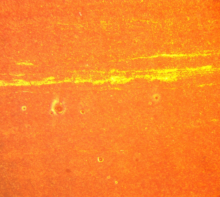

Je to opravdu velký problém , těď jsem zkusil všechny velké prodejce a u těch malých to nemá cenu. Prodejce Vám dá nějaký atest , kde je chemické složení a to souhlasí jak jsem psal , nic jiného z toho poznat nejde. Jednou jsme to zkusili podle čísla tavby u výrobce dohledat , jestli taková tavba vůbec existuje a nestačili jsme se divit , nemá cenu říkat nějaká jména. Výrobce začal mlžit a vykrucovat se , vypadalo to jako když se nechce z prodejcem materiálu rozkmotřit.
Pak třeba měření tvrdostí, na tomto materiálu který je vrstvený - to je pokaždém vpichu jiné podle toho, do které vrstvy se trefíte , je tam rozdíl třeba 10HRc a to je hodně. Při soustružení to také jde poznat, je to jako perník. Mám na to vybrané jedny plátky, ktré mají čitý a hladký žez, když to je číňanský materiál, tak je povrch flekatý a potrhaný. A když to je čistý materiál, tak je povrch čistý a lesklý.
Ano , mikroskop je Carl Zeiis Jena Epitip-2. Koupil jsem k němu digitální kameru, ta se dá zasunout přímo do tubusu na okulár. Mám trochu problémy se zaleštěním povrchu, musel bych koupit nějakou leštičku. Ale na to rychlé vyzkoušení to stačí zaleštit zelenou pastou. Materiál se musí zabrousit a zaleštit (zalapovat) pak se musí pečlivě odmastit, a natřít Nitalem , to je směs HNo3 5% a ethanolu 100% v poměru 50/50%. Na materiálu se objeví kresba, která je vidět pouhým okem, když tam jsou nějaké vměstky, sulfidy atd. Dělám rovnou podélné řezy na materiálu, na těch příčných řezech se to rozeznává obtížněji, tak se s nimi nezdržuji. Zvětšení stačí 100-200x. Pak na nějaké praskliny a strusku zaválcovanou stačí 500-700x.
Zítra zkusím rovnou oslovit někoho v Třinci , tam dělají celkem dobrý materiál. Je to tam rozdělené na spustu společností , tak to dá chvíli práce sehnat někoho kdo to má nastarosti. Minimální množství je 2 tuny a doba dodání cca 4 měsíce. Tak to chce shánět materiál dopředu. Tak snad budu mít štěstí na dobrý materiál

Tak jsem si myslel, že se dnes stal zázrak, dostal jsem vzorky dalšího materiálu, byly zadarmo a byly tam i atesty - Třinecké. Minulá firma si napočítala za dva vzorky průměr 25 a 35mm dlouhé 150mm 1096.-Kč s poštovným. Tady je foto nových vzorků , ty černé fleky to je struska , nebo ty roztavené rezaté plechovky.
Pak jsem si všimnul že na atestech je datum 2017/3 a 2017/4. Tak to určitě suší materiál ve skladu jedn rok....
Z jakýho města ty vzorky, co jsou na těch dalších obrázcích přišly?petrkuna píše:Tak jsem si myslel, že se dnes stal zázrak, dostal jsem vzorky dalšího materiálu, byly zadarmo a byly tam i atesty - Třinecké. Minulá firma si napočítala za dva vzorky průměr 25 a 35mm dlouhé 150mm 1096.-Kč s poštovným. Tady je foto nových vzorků , ty černé fleky to je struska , nebo ty roztavené rezaté plechovky. Pak jsem si všimnul že na atestech je datum 2017/3 a 2017/4. Tak to určitě suší materiál ve skladu jedn rok....
Ještě jedna poznámka - pořád není jasné měřítko - ale podle mě, na to jak slušný to je mikroskop, jsou ty vobrázky dost krutá tragedie. Asi by nebylo od věci, nechat udělat tu strukturu pro porovnání někde v nějaké normální laboratoři, co se výbrusy rutinně zabývají a umí to. Taky by se asi měl udělat baumann a hlavně - jestli se ten výbrus matlá na nějakým filcáku
, aniž by se dodržovaly elementární základy toho jak by se to mělo brousit (za mokra, vždy točit o 90°, dodržovat sled zrnitostí papírů a další), tak klidně může být vidět, i to, co tam vůbec není a pro změnu to, co tam je být vidět nemusí.
Tím nereju, ale udělat skutečně dobrý výbrus, není zas tak jednoduché, jak by se mohlo zdát.
A pokud výbrus stojí za xxxxxx, tak i to, co je vidět je to samé
a závěr z toho je pak taky k .....
