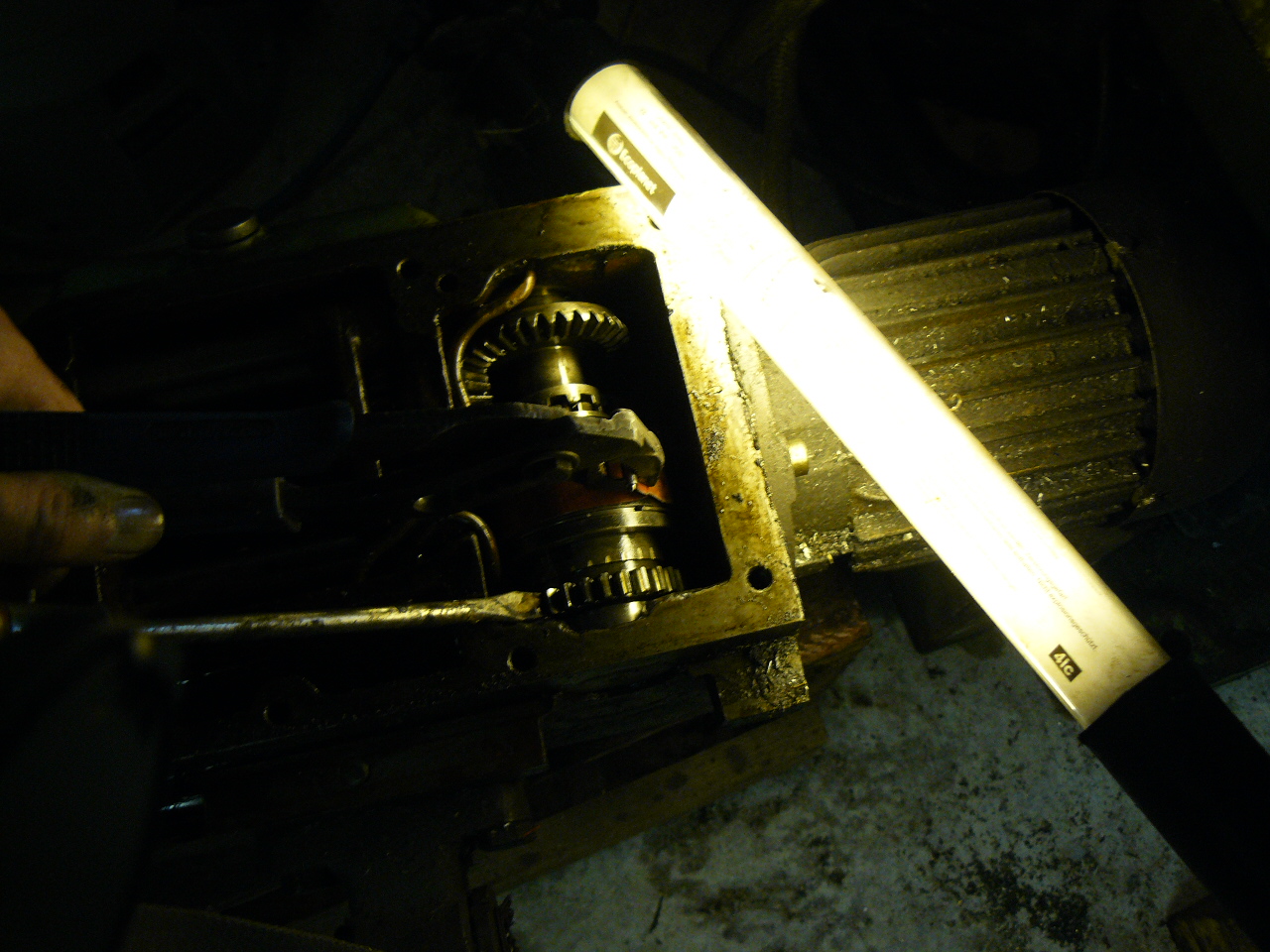

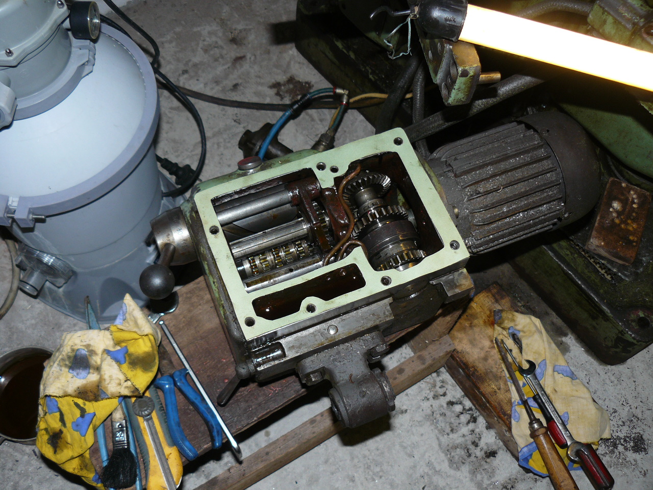

Dobrý nápad. Já to vyřešil jinak a samozřejmě složitěji. Vyrobil jsem z pásku plechu klíč na principu klíče na povolování olejového filtru na motor u auta.origosch píše:Místo červíku zašroubuj kulatinku se závitem a "bez kladiva bez majzlu" lehkými poklepu na tu kulatinku.
Viz foto. Ještě dotaz. Mám dát mezi kartery papírové těsnění, nebo to dát na silikon? Bojím se ucpání těch průtokových otvorů na olej.
Používám všude papír, když bys to musel znova otevřít kvůli přeštelování, nebudeš s tím mít další práci, čištění, novej tmel. Lepim jej na vazelinu a jen z jedné strany.
