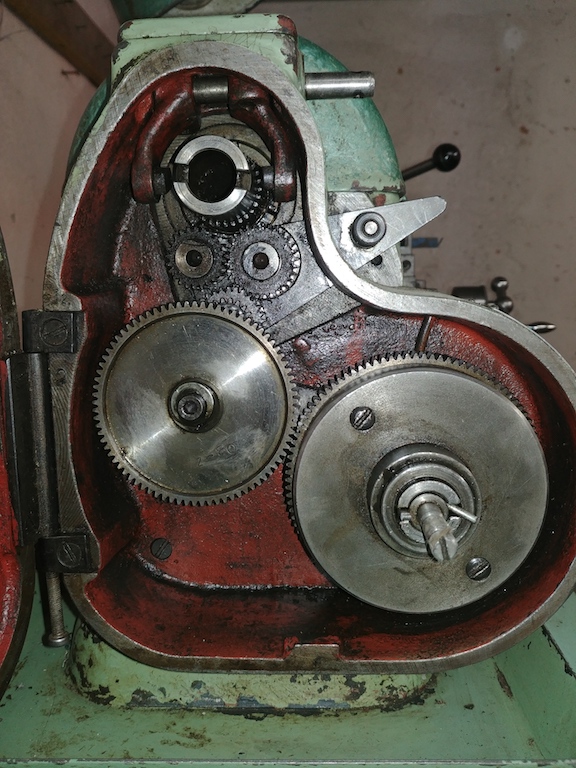

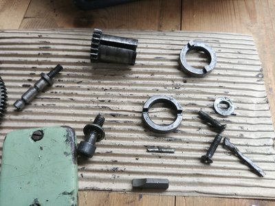

Na soustruhu vypadaji krive osy kolecek, ktere pripojuji soukoli posuvu na hlavni hridel. Spinac na reduktoru nahrazen nejakym kolickem (vypada to, ze byl strizen "prstynek", ktery to prevadel na hnaci sroub - radsi si ani nepredstavuji co se muselo stat aby k tomu doslo :shock: ). Vkladam foto jak jsem tento tyden blesknul, nez jsem to rozebral. Sroub na prevodovych kolech pres bronzovou spojku take neni orig. a vice me znerzovnuje ta matka pod nim. Proste spousta prace (na kterou se ale tesim :D ).

Příspěvky: 3831
15. 3. 2018, 9:07
