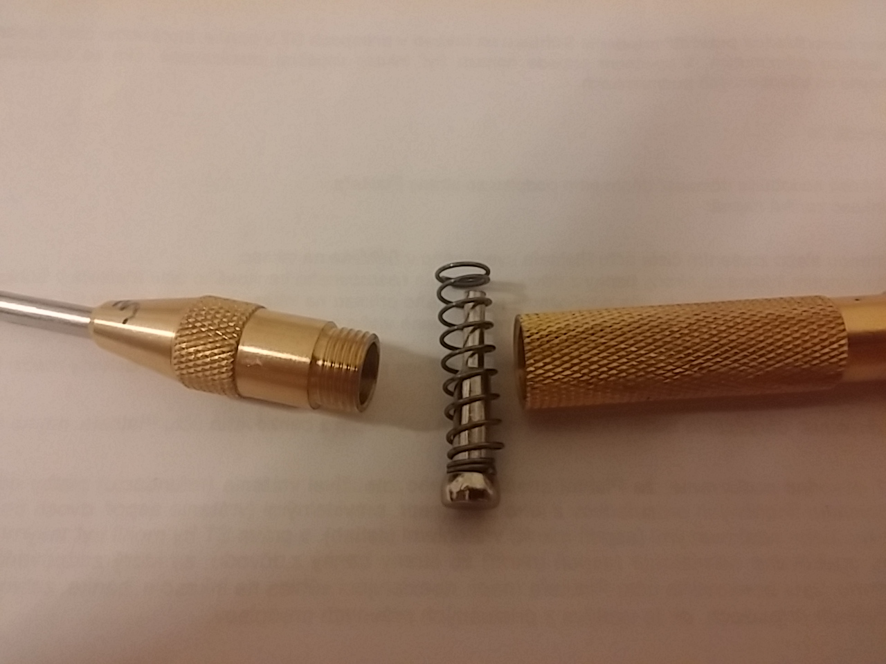

Tak t osi budes musiet kupit tot. inak fajn vec https://www.aliexpress.com/item/5-inch- ... autifyAB=0" onclick="window.open(this.href);return false;

Jak to funguje? Musi se natahnout a nejak rizene odjistit nebo to ma jiny princip? Zadny "spousteci cudlik" nevidim.atlan píše:Tak t osi budes musiet kupit tot. inak fajn vec https://www.aliexpress.com/item/5-inch- ... autifyAB=0" onclick="window.open(this.href);return false;
jen tlačíš dolů a ono si to "cvakne" (čínský ... někdylapa píše:Jak to funguje? Musi se natahnout a nejak rizene odjistit nebo to ma jiny princip? Zadny "spousteci cudlik" nevidim.atlan píše:Tak t osi budes musiet kupit tot. inak fajn vec https://www.aliexpress.com/item/5-inch- ... autifyAB=0" onclick="window.open(this.href);return false;

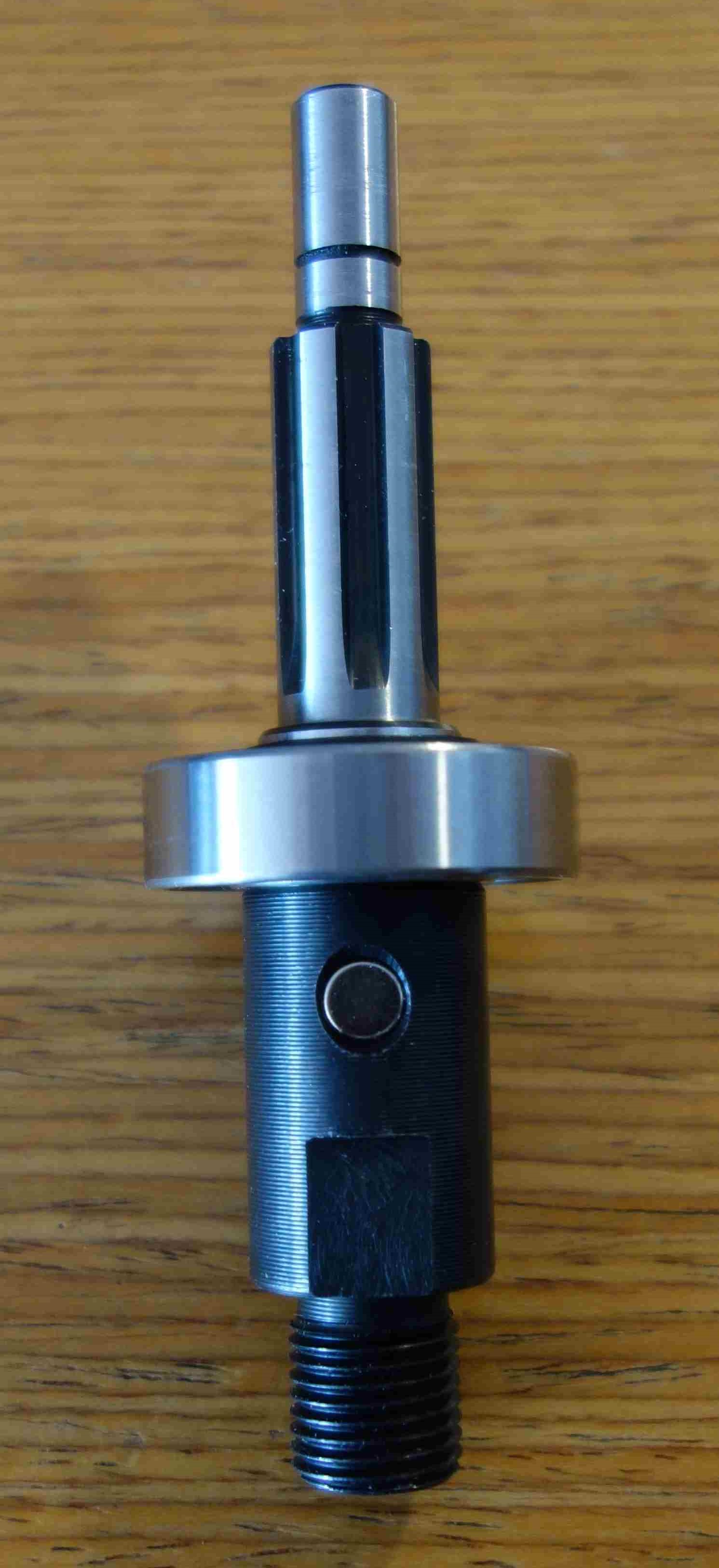

Tak jsem se pustil do demontáže dětské hobby vrtačky PBD 40.
Dole uloženo v ložisku 6002 RS čínské produkce a nahoře v jehlovém ložisku HK 0808.
Jehlové ložisko je volné jako gatě, proto dochází k rozkmitu hřídele. Nové jehlové ložisko problém neřeší, zkoušel jsem několik ks v prodejně, je to údajná vlastnost.
Možná tím kompenzují nesouosost uložení nebo jiný mindrák této laciné konstrukce. Nevím, nejsem strojař.
Má někdo nějaký tip ?
Napadají mě pouze 2 věci - buď nahradit stejným, ale kvalitnějším ložiskem, což nepřinese asi nic, ale když už jsem to 2 hodiny rozdělával, tak pro ten dobrý pocit. Nebo mám v zásobě 2-řadé ložisko INA 3002, absolutně bez vůle, takže hřídel by se pouze o 4 mm stáhla na brusce (s magnetem snímače otáčení to nekoliduje). Akorát ložisko by nebylo v domku celé a spodní pojistná ségrovka by nešla použít. Tak by se to muselo zajistit zespodu jinak, možná zalepit, zaseknout,...

Obávám se, že je to inčučunova míra... 1/2"-20, jinými slovy 12,7 mm průměr a 1,27mm na závit.
Povolit to šlo rukou.
soustružník
- Příspěvky: 868
- Registrován: 25. 10. 2009, 2:47
1/2" x 20 UNF je standardní závit pro sklíčidla.
