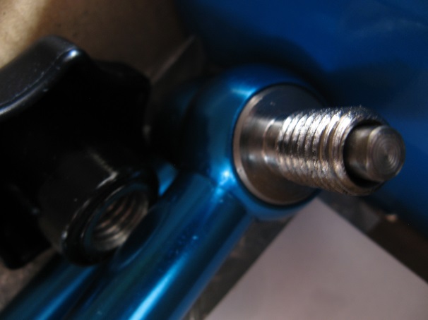

Jde mi i to, jestli je to normální věc nebo ne. Třeba může být normální, že po roce se olej vypaří, vyteče apod. a dolívá se. Pokud se to nesmí stávat, tak to budu reklamovat jako vadu.
V krabici je cedulka, na které je napsáno, že se hydraulický stojánek musí po skončení měření povolit a není možné ho skladovat nebo nechat v utaženém stavu více než 12h. Před vložením do krabice jsem ho povolil (ne odšrouboval), ale teď už nejde utáhnout, tak jsem z toho dost rozčarovaný. Už když poprvé přišel tak byl celý mastný, ale nevěnoval jsem tomu pozornost. Možná netěsní? Ale to by předtím nefungovalo utahování vubec ne?
Stojan s odšroubovaným středem:

U těchto stojánků to možné je.Dodavatel píše,že nesmí být utažen déle jak 5 hodin.Doma mám dva a v práci dvanáct těchto:
https://www.elglobal.cz/stojanek-magnet ... a-ma401040" onclick="window.open(this.href);return false;
Dalších menších nespočet.Zapnuté jsou nepřetržitě do doby než skončím měření geometrie až dva týdny.pracuje s nimi každý,jak se říká kdo má do p.... díru a problémy jsou pouze s poškozením při pádu.
26. 2. 2018, 10:29
Když už ti olej vytekl a musíš tam dolít nový, tak ten píst můžeš rovnou vyndat a podívat se, jestli na něm není blbě nasazené nebo stržené těsnění.
Olej tam nalej první minerální, který ti přijde do ruky. Kvůli pár kapkám asi nebudeš kupovat pixlu hydraulického oleje, i když ten by tam patřil.
Otázkou je odvzdušnění. Musel jsem taky u jednoho stojánku vyndat píst, a když jsem ho dával zpět, tak jsem to neuměl udělat tak, abych tam nezavřel taky vzduchovou bublinu. Žádný odvzdušňovací šroubek jsem tam nenašel (je to nějaký laciný stojánek z uni-maxu). Stojánek samozřejmě funguje, jen je při utahování takový gumový, prostě jako zavzdušněné brzdy apod.

Reklamuj ,jednou vytek vyteče zas , :mrgreen:
Poslal jsem ho na reklamaci. Uvidíme... :-)
pcz
Příspěvky: 70
Registrován: 4. 9. 2014, 11:36
3. 4. 2018, 12:44
Tak reklamováno. Zase funguje :-)
Vyměnily se gumičky, dolil olej.
