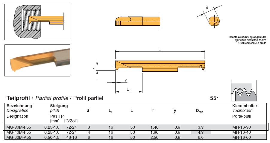

Nevěděl byste někdo o vyvrtávací hlavě (SK40 nebo válcová stopka do 20 mm) do které by se dal upnout nožík viz obr. a o mimiletřík vyosit? Nějak se mi nedaří najít výrobce či dodavatla, i když nějakou vyvrtávací hlavu umí dodat kde kdo.

resp. ten nakresleny noz by tam musel ist cez adapter .. ten by bolo treba vyrobit
Příspěvky: 8445
3. 4. 2009, 1:07
Dík za odkaz.
Ale neco vyrábět budu až když fakt nenajdu nic hotového :D

Taxem to nakonec vyřešil nákupem takovéto pěkné vyvrtávací hlavičky http://www.hahn-kolb.de/static/werkzeug ... 650602.htm a do ní redukční stopky průměr 16 s kleštinou ER11. Není to sice zcela přesně to co jsem hledal ale zase je to o něco univerzálnější.

Sice pozdě, ale tímhle by to nešlo pořešit?

1michal píše:Sice pozdě, ale tímhle by to nešlo pořešit?
Jo, přesně takovýhle čudlík jsem marně hledal. Dík za tip, určitě minimálně ještě jeden budu potřebovat. BTW, ty moje nožíky jsou taky ARNO, jen jsem si tam tohohle pěknýho udělátka nějak nevšim :-(
