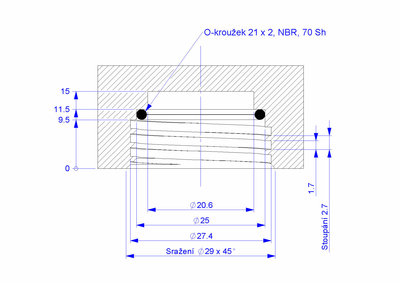

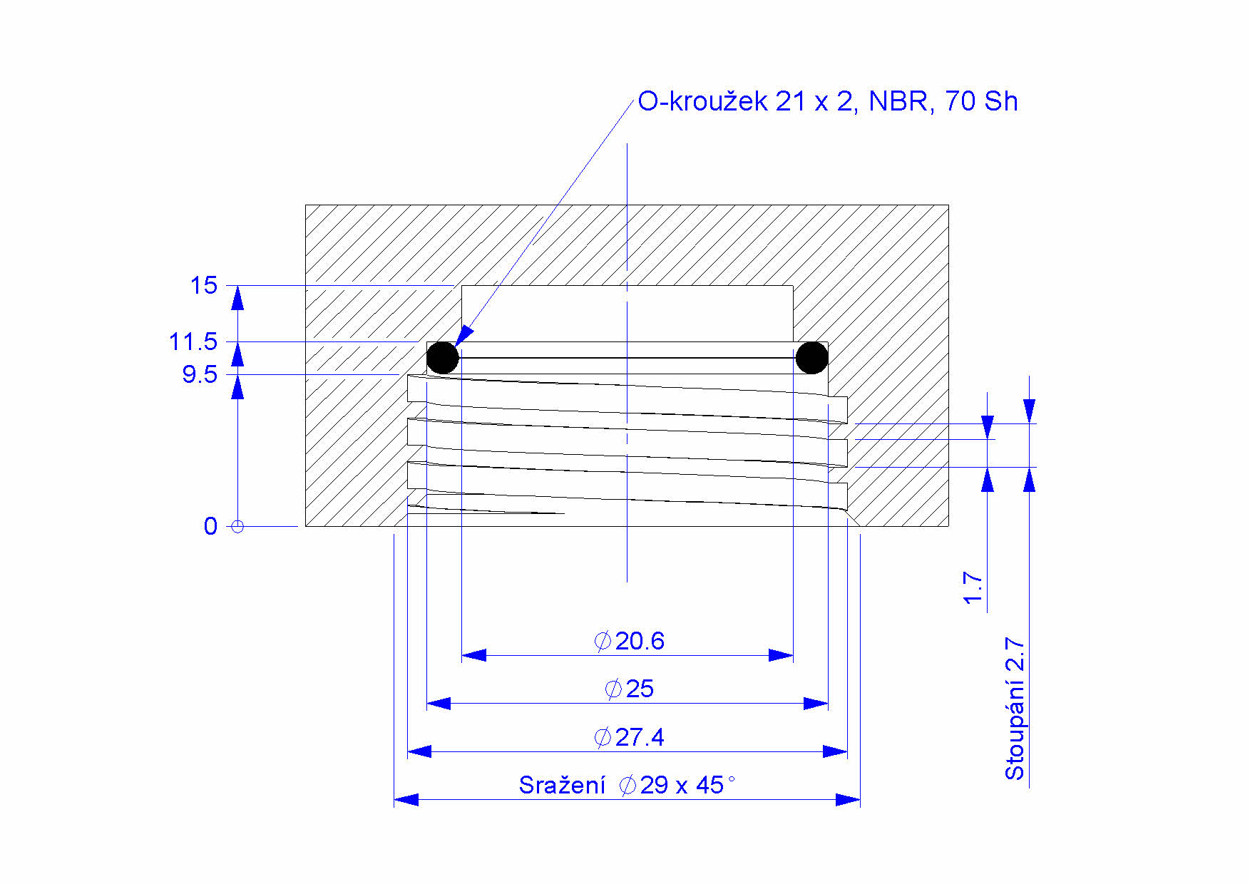

Takovýhle špunt jsem jednou dělal, protože ten původní polyethylenový nevydržel vyšší namáhání. Zjednodušil jsem ho, aby to šlo snadno vyrobit, viz výkres. Dělal jsem to z POM. Závit je nakreslený jako plochý, ale protože jsem ho nakonec frézoval malou kotoučovou frézou, trochu se při tom "ztrapézovatěl", ale to jsem už ve výkrese nezohlednil :-) Pokud někomu pomůže model, klidně pošlu.

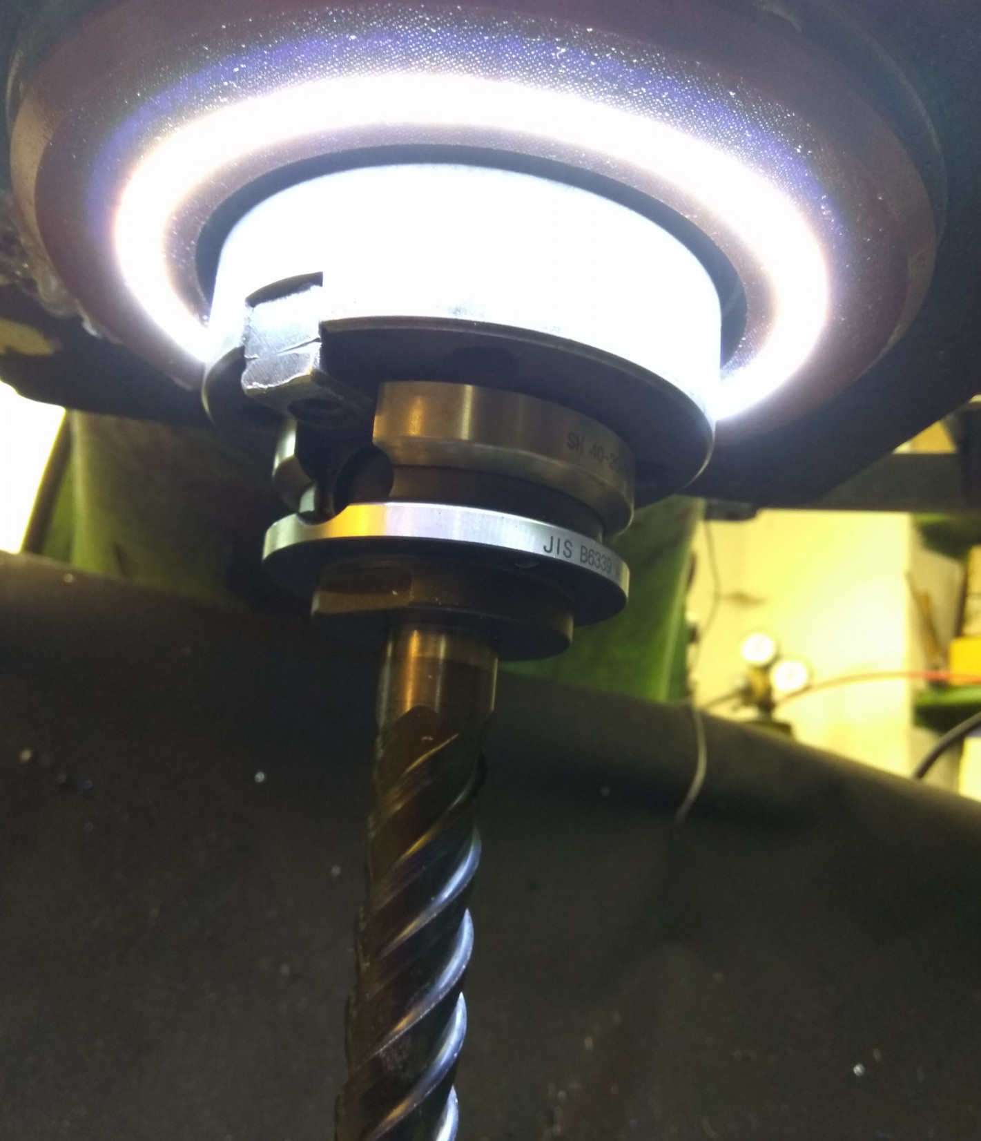

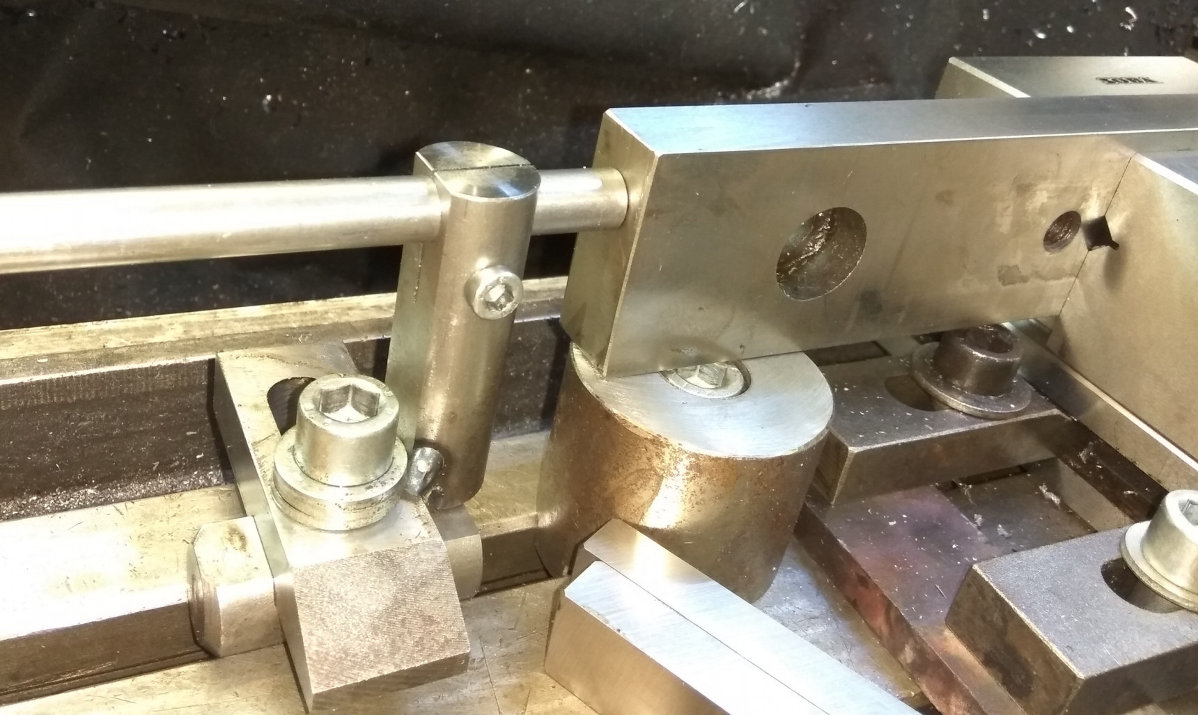

zase trocha bastleni ...
- ke svěráku : boční podložka do T drážky + stavitelný (stranově/délkově) boční doraz do T drážky
- světýlko k vřetenu

to svetlo je luxus :P

Ozaj to svetlo je parádička ... už tiež slabšie vidím na vŕtanie a toto by sa mi zišlo.

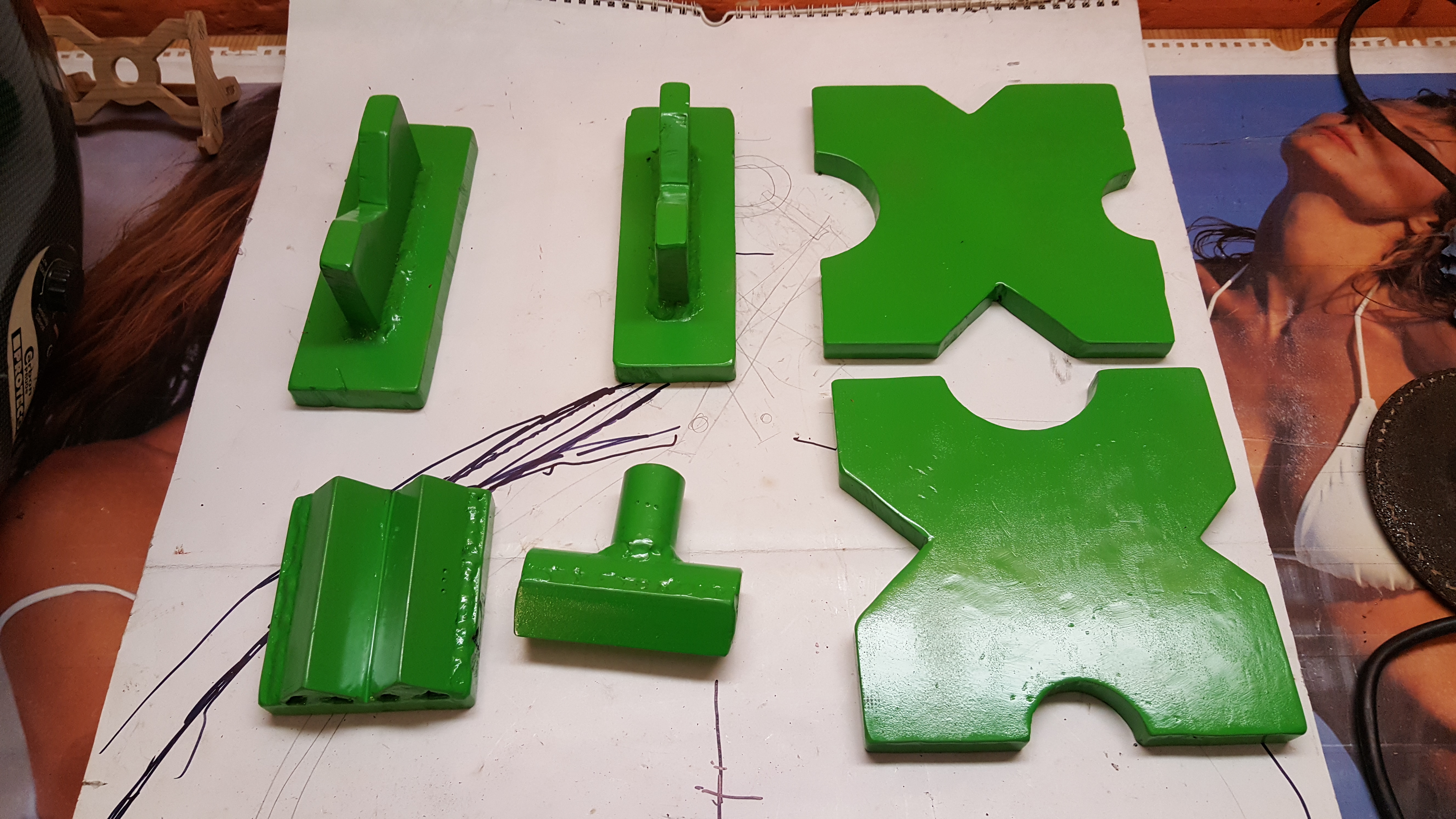

Pár doplnkov k hydraulickému lisu ... ručne rezané plazmou ... viem že to nieje zázrak strojáriny, ale tá radosť z vlastnoručne vykonanej práce ... :)

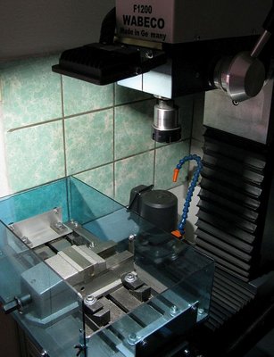

Potřeboval jsem nějaké světlo k frézce a při nákupu reflektorů mi dali navíc jeden 10W, tak se mi docela hodil.
Pepa z depa
Příspěvky: 1779
3. 4. 2018, 11:35
.. taky tam mám tenhle typ 10W LED "halogen" z čajny za půl sta :D a naprosto spokojenej

Lify píše:
Pepa z depa píše:jde stáhnout 3D model PET uzávěru a z toho si ten závit "vykuchej" nebo jestli je to redukce mezi PET závit a sifónovač Sodastream, tak to někde je 3D model přímo, kamarád mi to tisknul na 3D tiskárně, kdyžtak se můžu zeptat, kde vzal model
Tady máš odkazy https://www.thingiverse.com/thing:1953920" onclick="window.open(this.href);return false; https://www.thingiverse.com/thing:1200505" onclick="window.open(this.href);return false; Ten druhý vypadá líp
.. jóó, díky - to je přesně ono, ten první mám na stole :D .. a z toho si vem ten závit a nemusíš nic kreslit, pasuje na 100% osobně odzkoušen ;)

novic píše:to svetlo je luxus :P
Jenom pozor na to, aby se svetlo pohybovalo soucasne se "spickou vysunovaneho nastroje" - takove podobne jsem si zbastlil asi pred rokem na vrtacku, ale bylo pevne nahore a jak jsem vysouval vrtak, tak mi sklicidlo postupne zastinilo prave to, co jsem potreboval videt - kontakt spicky vrtaku s materialem.
Takze nakonec jsem dal 2 svetla sikmo zboku (asi pod uhlem 45 st.), asi ve vysce zacatku "pinoly" (pokud se to tak jmenuje na vrtacce), upevneno na "noze/sloupu" vrtacky a sviti to uzasne. Navic takova ta hodne tepla bila (skoro lehce oranzova) - takova pohodicka i psychologicky :-).

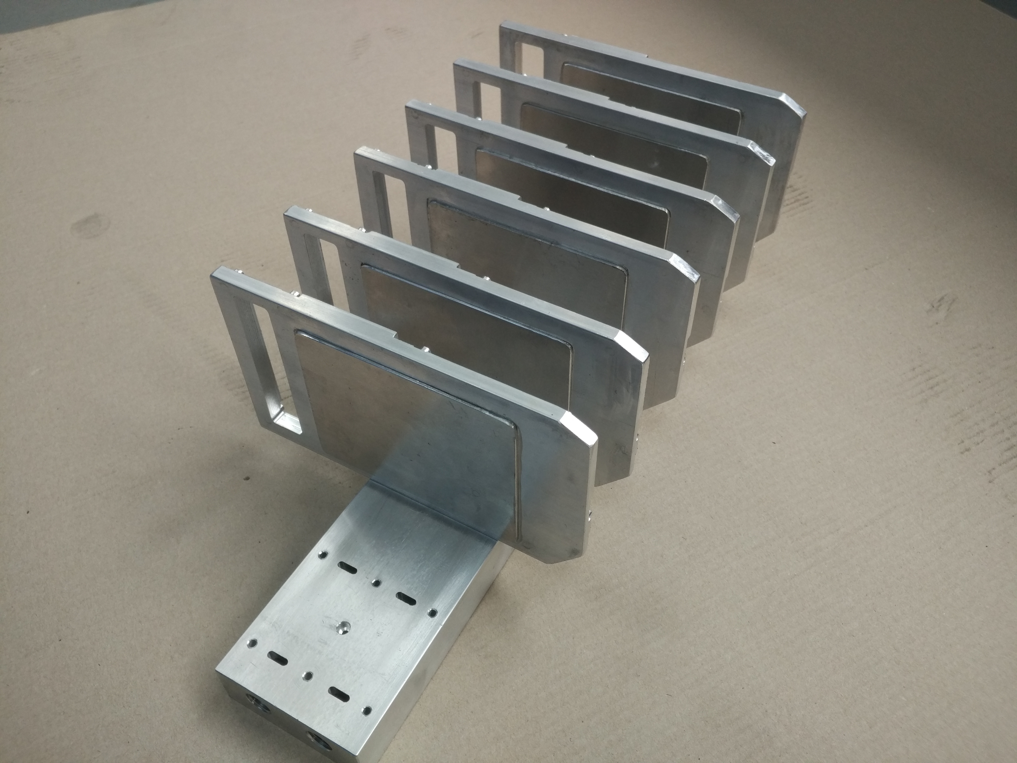

Je to odměřené podle rozebrané karty - chladiče
.. hustý, mám taky v plánu, tak jsem tajně doufal, že jsi objevil nějaký zdroj :D
Mám z toho trochu fedry, že netrefím všechny paměti (X,Y) a právě různé výšky hlavního
čipu a těch VRAM (Z), uvidíme .. budeš dávat pastu a na VRAM pásky, nebo jen pastu?
Tak zase kousek hotovej
Ono stejně se není čeho moc chytit měl jsem v ruce asi 3 karty na měření a výšky jsou u každé karty úplně jinak +/- 0.1mm no problémo proto tam dávají ty pásky
A pokud jde o díry tak každej výrobce to má jinak řešené někdo má chladič na 10 šroubech někdo na 6 takže ani toho se nedá chytit

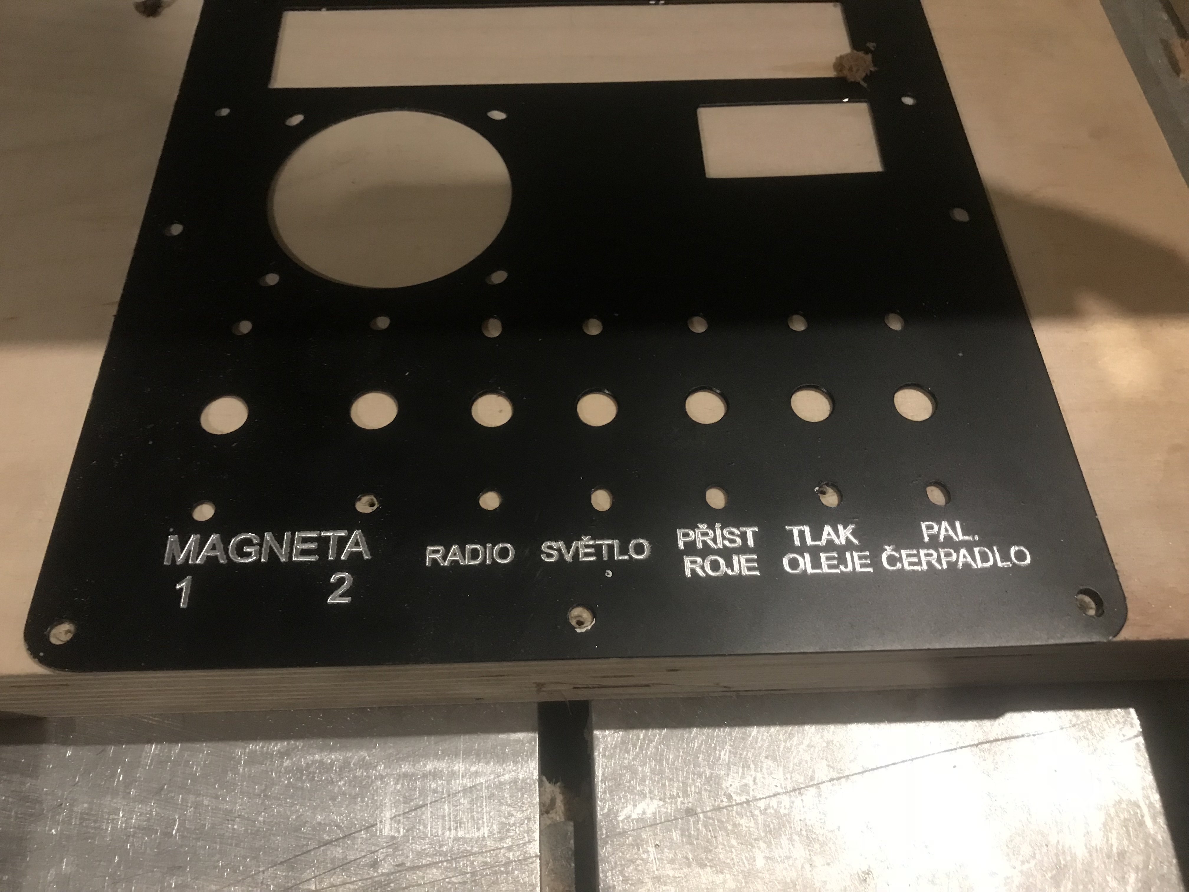

Gravírování popisků do palubní desky pro známého

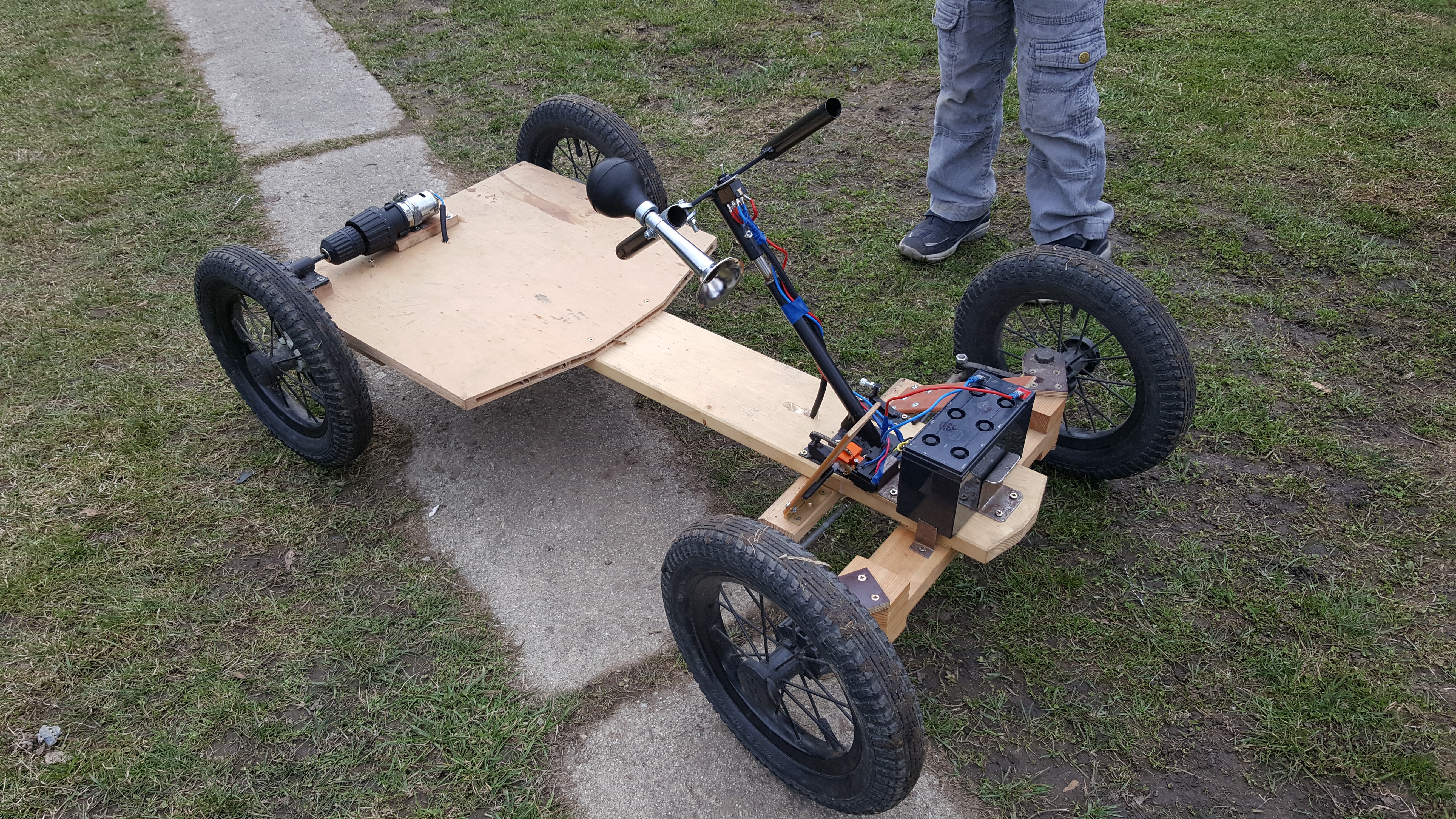

Trochu radosti pre deti ... pár hodinový projekt spolu so synom (4r.) Ešte nejakú sedačku a krytovanie ...ale aj tak sa na tom vozili celý deň. Prepínač na spiatočku na volante :)

suším ve sklepě starou dětskou autosedačku - poměrně velkou a masivní - nechcete to někdo na podobné vozítko. Do popelnice ji hodit mi přijde škoda

pěkné to máš, to my jsme neměli motor a museli káry tahat na kopec, ale i tak to byla prča

Taky jsme tahali do kopce a rvali se kdo bude ridit....
Nevidim tam brzdu, pedal jo ... dodelej ji, opravdu se obcas hodi co si pamatuju
A volant, pouzivali jsme velkou remenici z pracky a na dalsim "stroji" uz byl volant ze skodovky omotanej kuzi, prevodka na rizeni z lanka co se motalo na tyc, odpruzena sedacka, bamtamky od vojaku z letiste, motor z pincka a kotoucova brzda....
Jo to byly casy.... dneska si koupis ctyrkolku... ach jo
