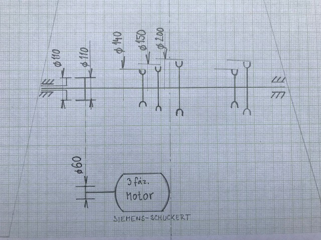

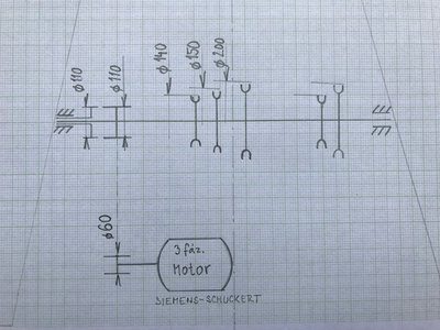

pohon z motoru na další převody je plochým koženým řemenem o šířce 1 palce.
Převody pohonu vřetene a stolu jsou koženými řemínky kruhového průřezu.
Rozměry převodů víz. obrázek
Saupe DMT 160x280 & bf20 & 3d PMi2 & SAFAG 118

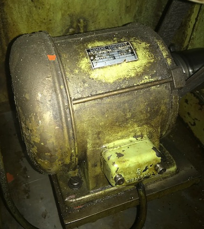

Motor je třífázový, 0,37 kW, výrobce Siemens-Schuckert
(příloha 2)
Snímek štítku (Leistungsschild)
(příloha 1)
Není zde uveden rok výroby (což bylo u tohoto výrobce před a v průběhu druhé světové
války běžné.
Teprve po válce se někdy kolem roku 1950 začal na štítku objevovat rok výroby
a označení frekvence zkratkou Per/s se změnilo na Hz.
V roce 1966 došlo ke sloučení pod hlavičkou Siemens AG.

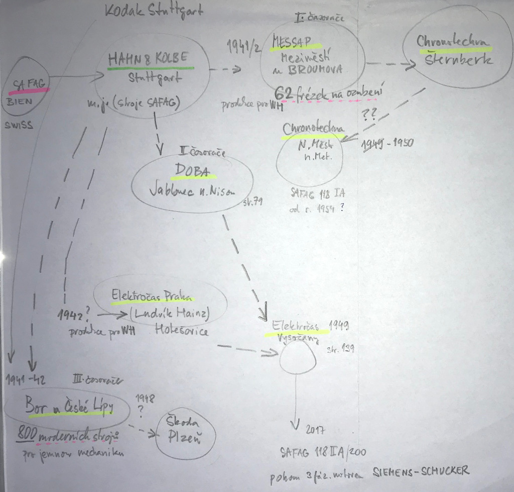

A ještě na závěr dnešního příspěvku obrázek, které firmy v průběhu druhé světové války nakupovaly stroje pro jemnou mechaniku ze Švýcarska.
Čerpal jsem z knihy "Dějiny Československého hodinářského průmyslu I a II" od Zdeňka Martínka.
(není jisté, jestli se všechny nákupy ze Švýcar realizovaly přes [ dosud existující ] firmu Hahn & Kolbe, ale protože šlo většinou o výrobu pro armádu, je to pravděpodobné).

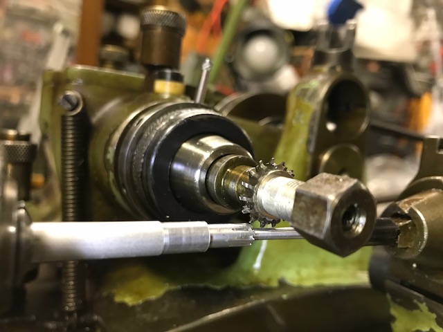

Poslední fotka je z prvního pokusu o frézování ozubení, modul frézy je 0.45.

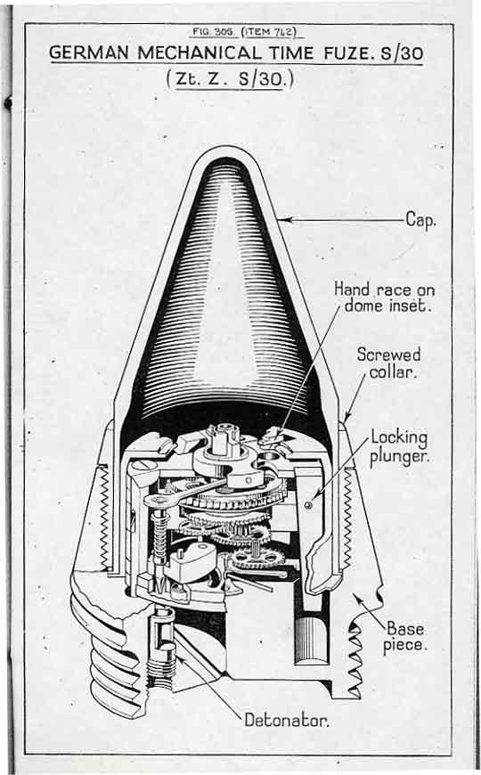

Jak takový časovač vypadal:
obr 1.
Nastavení časovače pomocí analogového počítače:
obr. 2

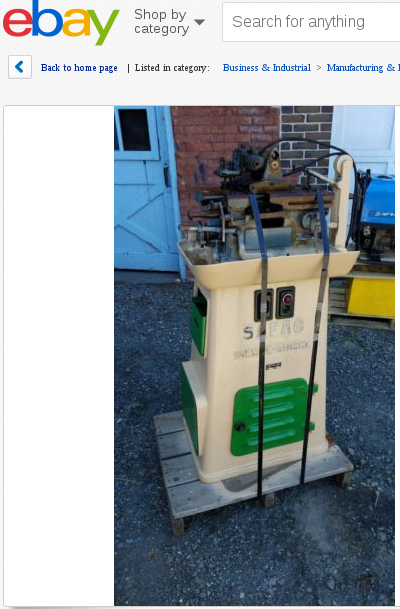

11. 4. 2018, 3:57
Frézka SAFAG, která se zatoulala až do Pennsylvánie, USA:
https://www.ebay.com/itm/Safag-Pinion-C ... rmvSB=true
