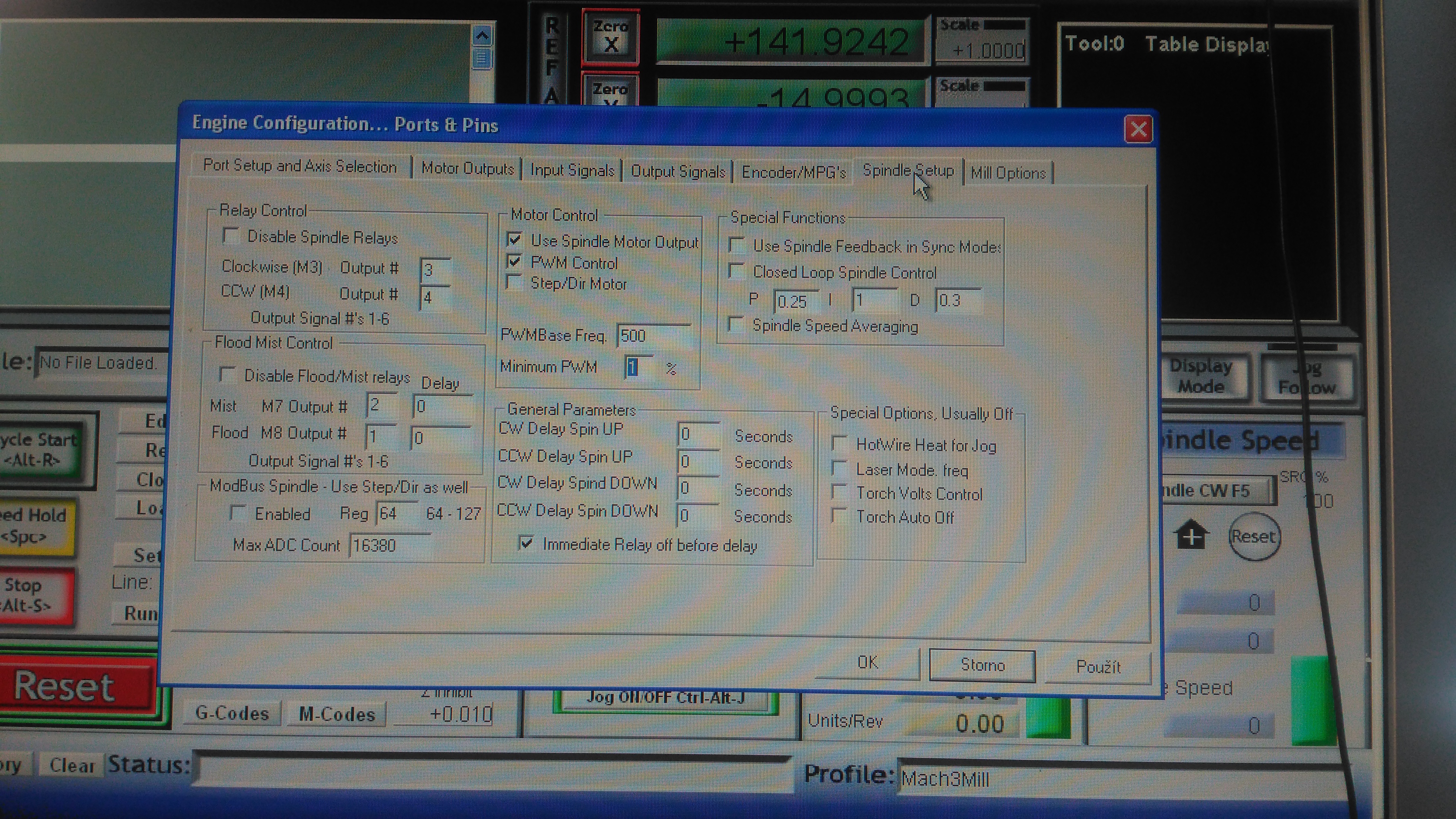

Zdravím, Už nějakou dobu čelím problému se závitováním v machu. Při závitování pouze jednoho závitu vše probíhá správně, ale když má vyrábět více závitů zasebou, dělá tohle. Vyjede správně z prvního závitu, zastaví vřeteno ale spustí opět opačné otáčky. Někdy otáčky změní správně, ale v druhé díře když má změnit otáčky je nezmění. Jednou jsem zkusil do každého řádku naflákat M3 a jednou to fungovalo, ovšem když jsem ten program spouštěl po nějaké době znovu opět to nefungovalo.
Vřeteno je řízené přes PWM. Zkoušel jsem i jiný postprocesor ale výsledek byl stejný. Takže počítám že chyba je nejspíš někde v nastavení vřetene, jen nemám tušení kde.
Pokud by někdo věděl co s tím, budu rád za pomoc, popř. screenshot funkčního nastavení vřetene přes PWM, klidně i z linuxCNC.

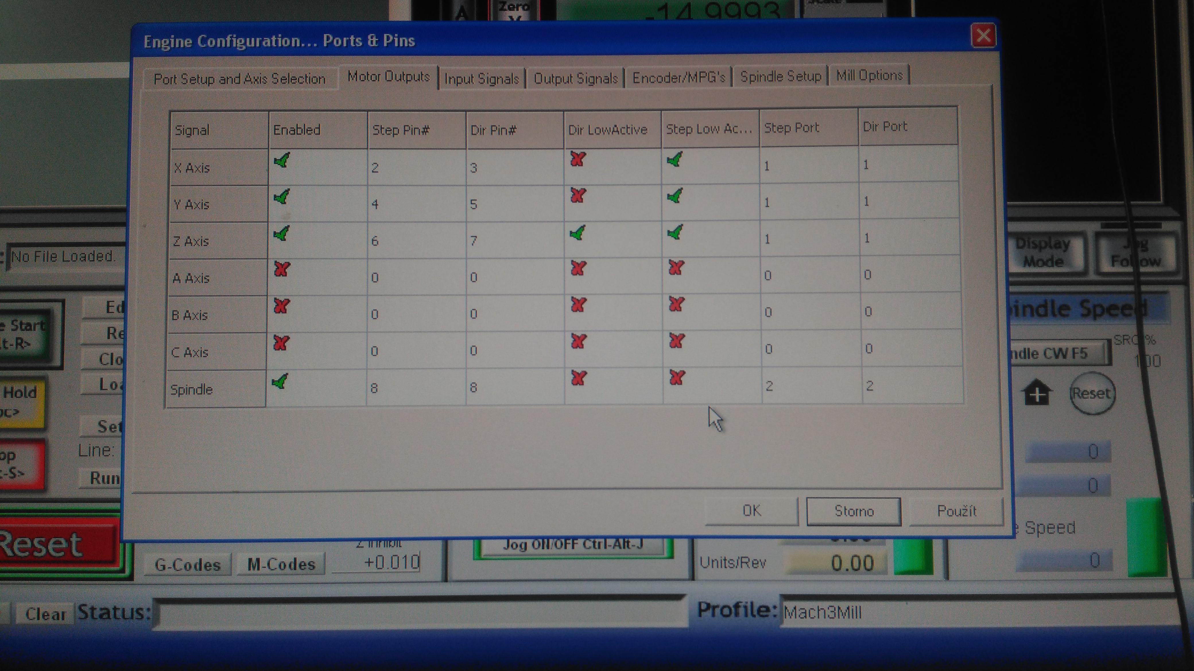

U toho Macha jednotlivé záložky konfigurace navzájem nekorespondují?
Na těch 2 obrázcích je jednou pro Spindle nastaven pro Step i Dir pin číslo 8 (což už je samo o sobě zajímavé, že je to stejný pin), na druhém obrázku je pro CW nastaven output 3 a pro CCW output 4.
Díky.
Díky.

v druhé části je cyklus G84 - což je závitování s reverzem - to je ta dobrá zpráva
ta špatná je, že v návodu na Mach (co mám stažený) je G84 bráno jako v přípravě tedy nefunkční.
koukal jsem na web - Mach příkaz G84 neumí - přesněji provede jej, ale neumí reverzovat. Používají jej, ale s reverzní závitovací hlavou
Tak díky. Z tohohle teda nevidím rozumné východisko, hold to teda začnu rozjíždět na linuxCNC.
A s těmi piny nevím, funguje to a to mi stačí
