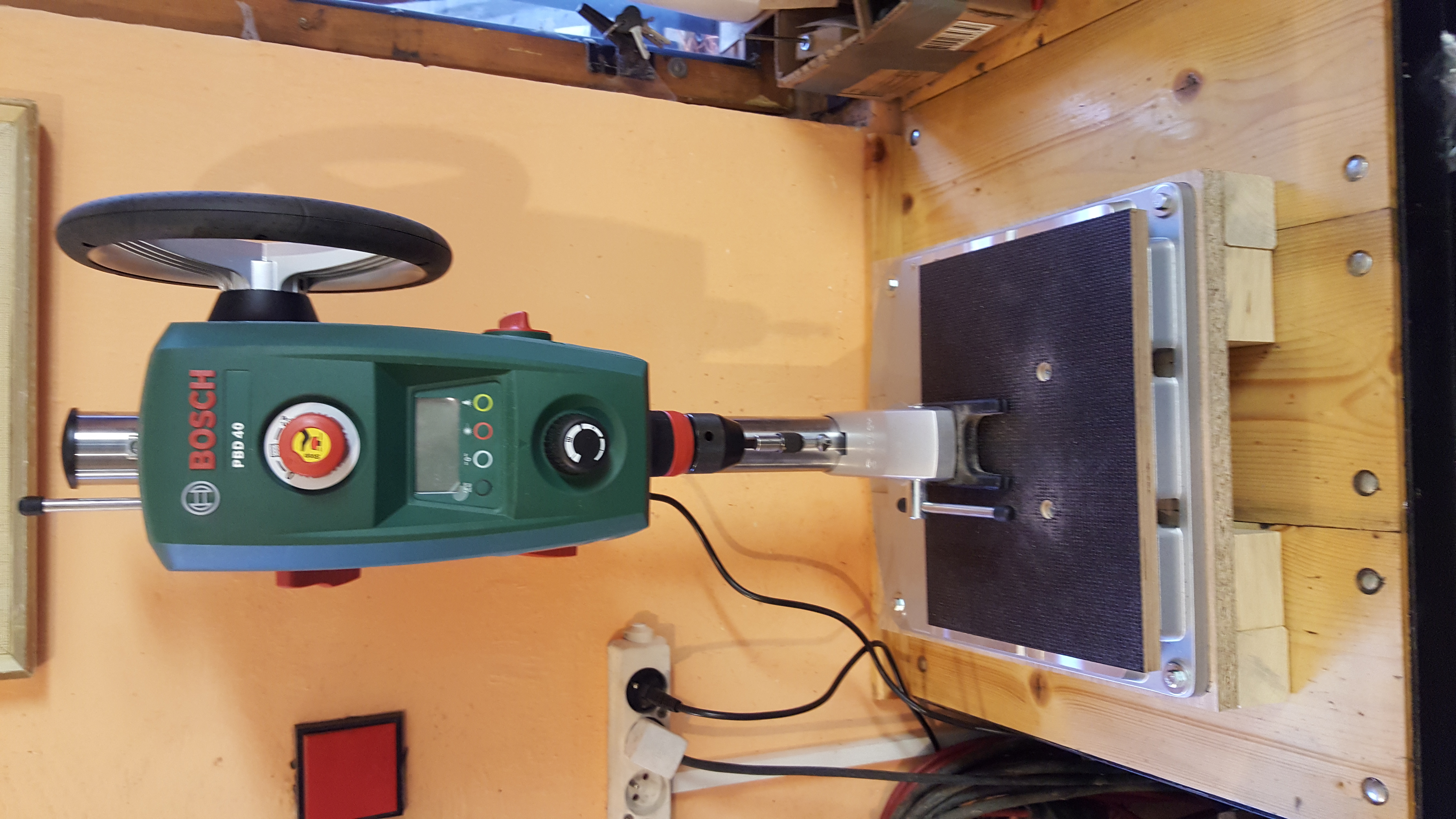

Tak a je doma... :) prvé dojmy sú fantastické. Konečne z lahkosťou robím veci ktoré boli predtým utrpením... uchytenie materiálu nemá chybu, meranie hĺbky je rýchlo návykové, laser je orientačný ale celkom postačuje(vraj sa dá nastaviť po odobratí krytu), výmena vrtákov parádička hoci tá vola asi vychádza práve zo sklúčidla. Koliesko sa mi zdá intuitívne-asi preto že stale niečo krútim na sústruhu .. :)
Takže ďakujem za doporučenie.
Hneď som si urobil podstavec pod vrtačku aby bola vrtačka vyššie a bordel padal dole a pár pomocných vrchných dosiek na pracovnú plochu...

Na tý druhý (?) Víťově fotce jsou vidět dva modrý drátky, co vedou k uhlíkům. Když je prohodíš, tak se to točí obráceně. Je to na fastony 2,8 mm. Takže buď vyměnit za delší, které protáhneš do přepínače, nebo nastavit. Já to nastavoval, abych ty modrý drátky neztratil (kvůli záruce :) ). Šrouby, kterejma je ten horní kryt vrtačky chycenej, maj závit do plechu, ne do plastu. Průměr 3,5 mm, jestli si dobře pamatuju. Abys nerozrejpal díru pro uchycení. Já sehnal nejdelší tuším 38 mm (kvůli distančkám na ten příkulník s přepínačem). :)

když sundáš vrchní kryt (viz Pafík) tak by na to mohlo být vidět, vyzkoušej, co to dělá v celým zdvihu - možná to u tebe bude mít dostatečnou vůli.

k reverzu - viz vedlejší vlákno - uvědom si, že ta hlavička je na závitu

Jestli se na ten reverz takhle blbě ptáš, tak si to radši nech od někoho udělat.

Nepýtam sa blbo, len sa mi to zdá moc jednoduché .... na príklepovej vŕtačke mám taký čudný prepínač čo natáčá uhlíky a tým mení smer otáčaniea. Urobiť to vobec nieje problém len sa chcem uistiť či je to všetko čo treba urobiť aby som si náhodou niečo neodpálil...
Edit ...Ten reverz teda len na to prípadné rezanie závitov, či v núdzi... dá sa použiť loctite na závity, alebo sa to na takéto miesto nedáva?
To je radost vŕtať s tým strojom, všetko je pod kontrolou... :) robím 80%drevo, 20% ocel no a na presnu strojarinu to veru nieje, hoci stupňovité vrtáky zvláda s prehladom a presne.

Ono to je jednoduché, a z tvého dotazu je vidět, že nejsi elektrikář a proto ti říkám, aby sis to nechal od elektrikáře udělat. Myslím tím to propojení.
Netuším, co myslíš Loctite na závity, respektive co to má společného s řezáním závitů.
Reverz je opravdu jen na zpětné vyjetí z díry, sklíčidlo je na závit a kdybys zkoušel třeba obrácené vrtáky, tak se ti vyšroubuje. Ale to závitování možnost reverzace dost zrychluje.
