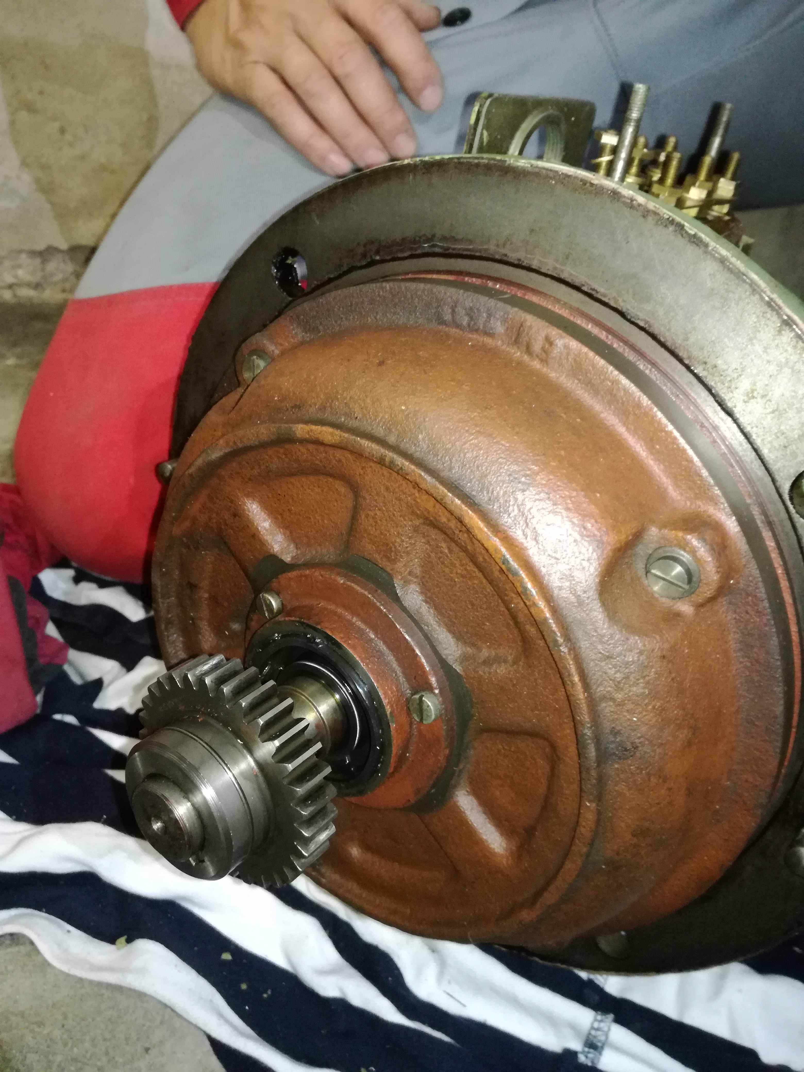

Prosím vás, našel by se tu někdo kdo by mi poradil s jistou drobností? Řeším na své mašině problém s rozbehem hlavního motoru. Potřeboval bych vědět jak je u tohoto typu řešen. Problém spočívá v tom že při spuštění motoru nejfunguje pozvolný rozběh a ozubení jde natvrdo proti sobě, zvlášť při vyšších otáčkách je to pěkná rána...

Mezi motorem a skříní je spojka se silonovými vložkami,asi budou vytlučené.

Prvé typy mali ozubené kolo priamo na oske motora, neskoršie už dávali tu spojku

Paráda díky moc. Měl jsem obavy aby nebylo něco v nepořádku s elektrikou. Dali by jste ještě radu jak se k té spojce dostat, tzn. je lepší jít prez skříň nebo sundat motor?

Sundat motor,uvidíš co tam je.Měla by být přímo na hřídeli motoru.

Tak bohužel, po sundání motoru jsem zjistil na hřídeli žádná spojka není, tak nevím možná to vážně bude v elektrice. :)

Já ti nevím, ale ten tvrdej rozběh je běžnej na starejch mašinách ,prostě tenkrát frekvenční měnič nebyl proto mají dost často vytlučenej převod. Nejjednodušší je bazarovej softstart (kupoval jsem dva po litru) a zapojit ho umí snad úplně každej . :wink:

Ještě jestli není někde vytlučený klín,nebo poškozené zuby,zkusil bych přidržet vřeteno,a ručně zkontrolovat zda není nadměrná vůle v ozubení.

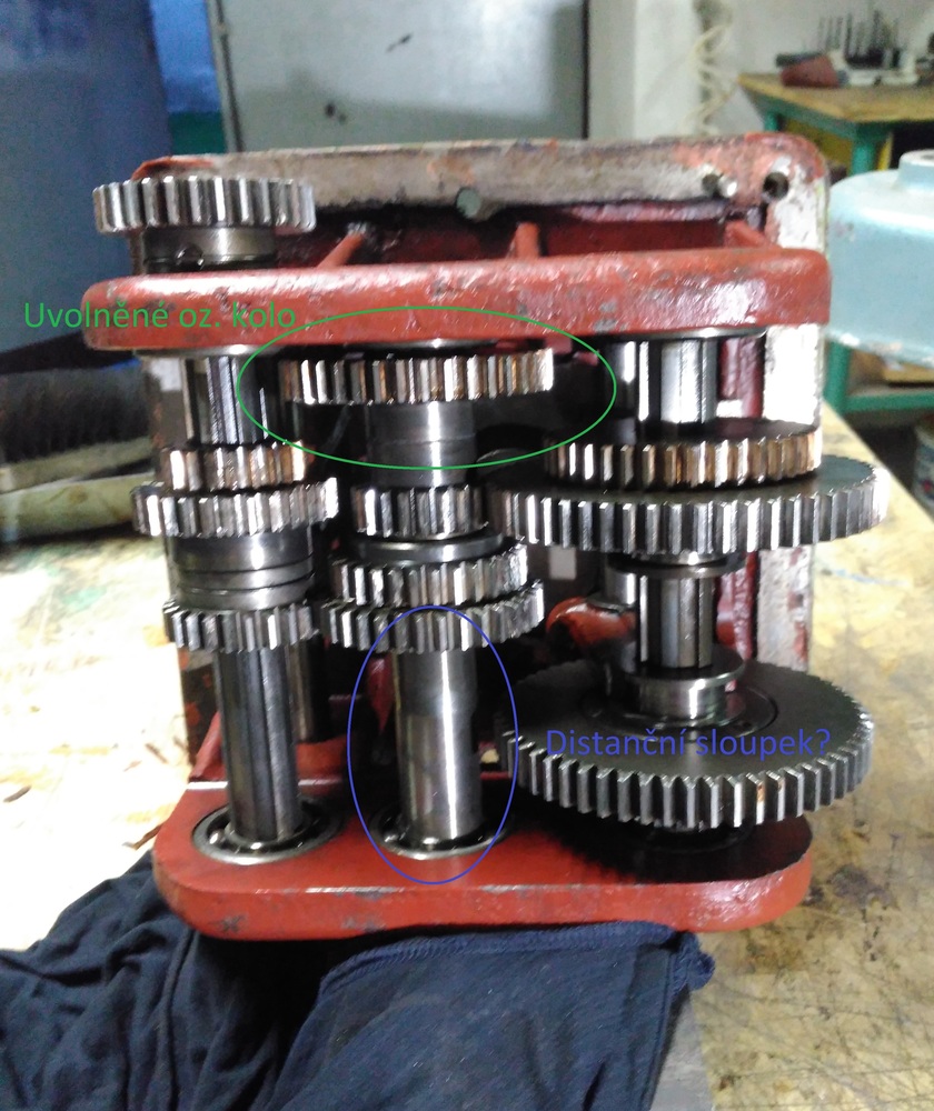

Děkuji za rady ,ale bohužel už jsem zjistil v čem celý můj problém s zpočívá. Po dalších pár hodinách používání frézky od uvedení příčiny zde na fórum mi přestal fungovat poslední trojstupeň řazení otáček :( Po vyndání převodové skříně a vyzkoušení běhu jsem zjistil že je patrně u jednoho z kol přestřižený klínek,viz foto. A tak se ptám, je-li mi někdo ochtný poradít. Dá se nějak rozumně sundat ta hřídel na které jsou oz. kola upevněna aniž bych museĺ demontovat i ta ostatní. Bohužel netuším jak je to uvnitř poskládané,tedy jestli to není pouze hřídel jednoho průměru a na ní nasazeny kola a dole distanční trubka, to by pak demontáž byla mnohem jednodušší. Díky

Tohle je brnkačka, když se na to dobře podíváš, tak si všimni že je každá jiná. Když si to vyfotíš ze všech stran, tak to máš za 10 min. složený. Ono se to ani špatně složit nedá, nedostal bys to tam jinak. Většinou je to skládaný tak, že to musí stejně všechno ven, možná že tady by stačilo vyklepnout jen tu hřídel.
