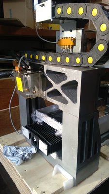

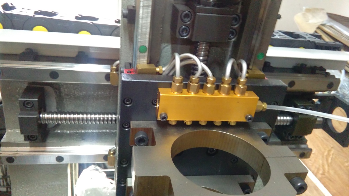

dnes jsem byl u "Výrobní stroje" a nafotil jsem pro Vás zajímavou čínskou konstrukci CNC frézky. Cena okolo 100k (jen za to na fotkách) sice není lidová, ale zle to nevypadá.
(podrobnější informace jsem nezjišťoval, tedy ptejte se přímo tam ...)

To vyzera velmi zaujimavo :shock:

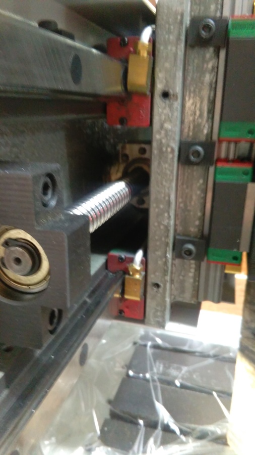

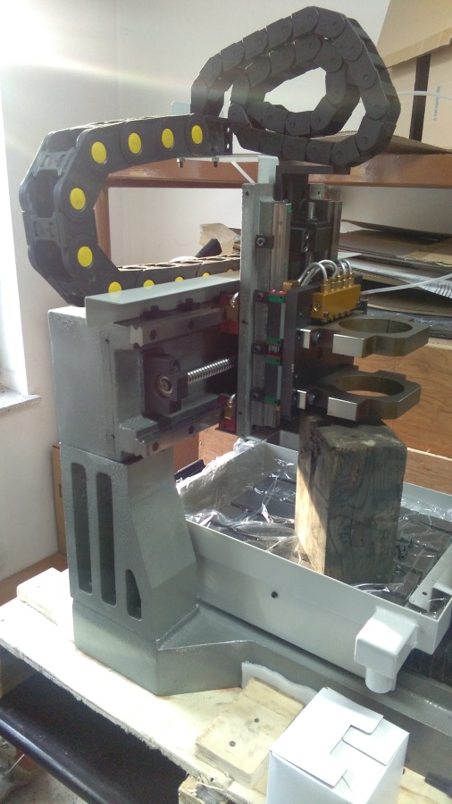

Už to začíná chytat rysy dospělé mašinky. Ještě dát všude harmoniky. Pokud je to uděláno z kvalitních komponent a má to dobrou geometrii, tak proč ne.
Příspěvky: 23332
9. 3. 2017, 8:34
ta geometrie bude patrne pouzitelna tam kde to delal stroj a slabsi tam kde to pasoval clovek dohromady
na vetsine cinskych masin to tak byva
nic co by neslo dohnat

harmoniky to má na všem ... jen jsou sundané

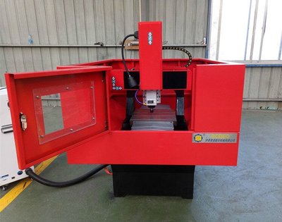

Pěkná mašinka ale podle uchycení to tipuju na vodou chlazené vřeteno. Jaké používají, když to je do železa a musí s tím nejenom frézovat ale hlavně vrtat v nižších otáčkách? Čínské vodou chlazené vřeteno mám jedno 1,5 kW/24 tis. ot. a pokud nejde o velmi malý průměr nebo drahý karbidový vrták, tak se s tím toho moc nenadělá.
Příspěvky: 23332
28. 3. 2018, 7:29
Vsak to na to taky neni delane
Nevim cemu se divis :)
To jsou rychlobezny vretena ktery jsou urceny na maly prumery a karbid

Jak je to velké? Krokáče, nebo serva?

No já se nedivím, jenom se ptám, zda s tím někdo nemá zkušenost. Viděl jsem nabídky na "vodníky" s výkonem, který nebyl lineární k otáčkám ale mnohem vyrovnanější a tedy pro obrábění oceli vhodnější. Ale zkušenost s nimi nemám. Např. zde:
https://www.aliexpress.com/store/produc ... 7811sEafJZ" onclick="window.open(this.href);return false;
Příspěvky: 23332
28. 3. 2018, 8:35
nojo ale tohle je 3x pomalejsi
ma to vic polu tj silnejsi odspoda
tamto jsou rychlobezky primarne na nekovove materialy
spousta tech rychlobezek dokonce neni urcena pro triskove obrabeni ale jsou deklarovana v katalogu vyrobce jako vybrusovaci

Zkusím osvětlit, proč se ptám na to vřeteno. Mám asi rok starou frézku z Číny:
Vše OK, ale výkon vřetena už přestává stačit, protože se na ní začíná dělat ze stále houževnatějších ocelí.
Vřeteno byh chtěl nahradit vodou chlazeným a vzduchem utěsněným vřetenem viz zde:
https://www.aliexpress.com/store/produc ... 11c4Wrwea0" onclick="window.open(this.href);return false;
Technické údaje v příloze.
Je to vhodná volba na ocel? Obrábím tvrdosti do 45 HRC.

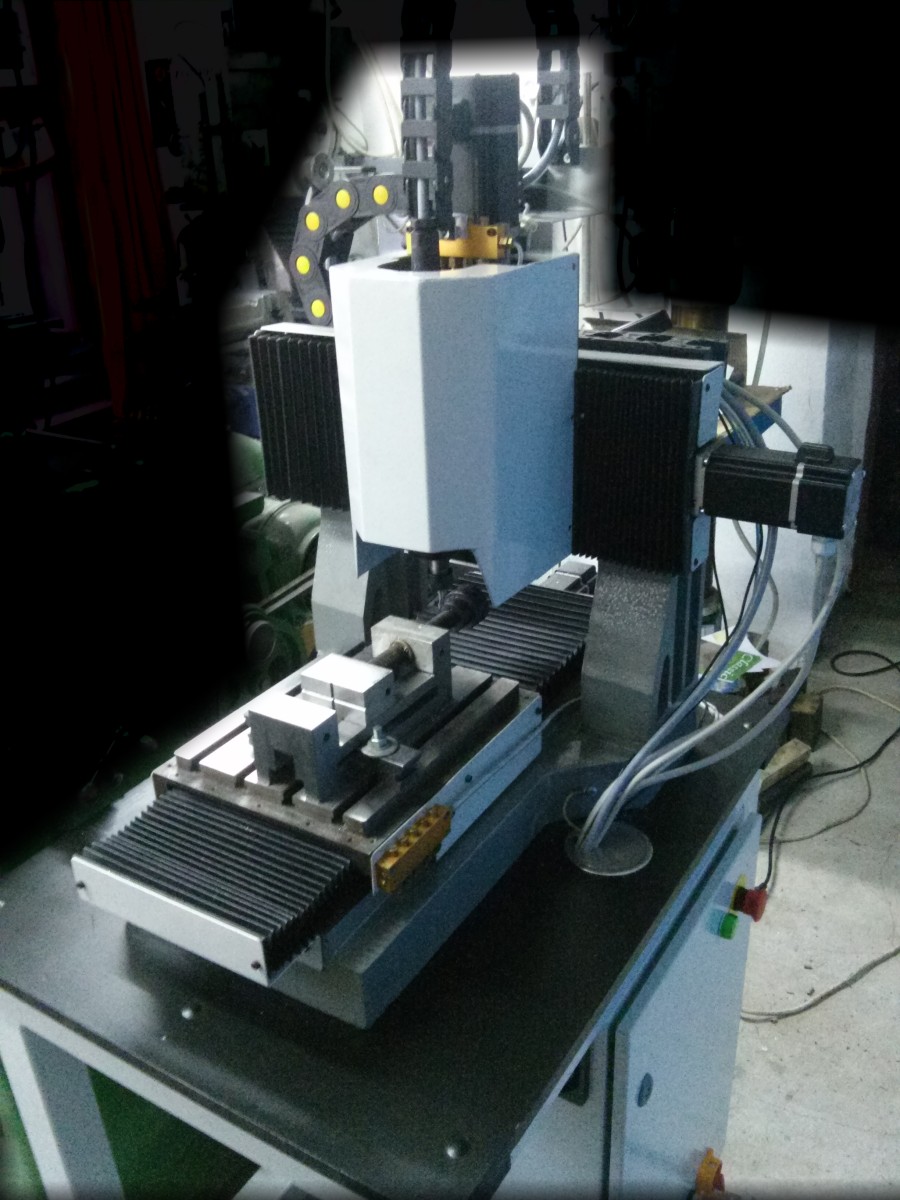

dostal jsem další foto frézky z úvodu. Nyní osazena krokáči (umí 6m/min) a vysokootáčkovým vřetýnkem na duraly.
vypadá to pěkně, proto jsem si troufl sem dát další foto. Nicméně, pokud chcete víc info, obraťte se na Vyrobnistroje.cz
