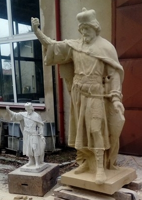

Kamenická škola v Hořicích má také robota. Zrovna tam kamarád jednu sochu po robotu dodělává, že prý je robot moc drahý a nedostane se do všech míst, tak ho používají pouze na hrubování a zbytek dodělá sochař.
http://www.spsks.cz/" onclick="window.open(this.href);return false;
toto je nahrubovaná socha (možná už s nějakýma ručníma úpravama)
