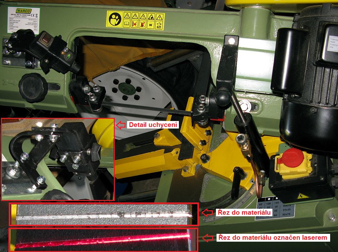

nedal sis ten laser ze špatné strany ? myslím, že je lepší aby svítil z té strany, ze které koukám.

No uvidím, možná ho přendám. :D
Ale svítí dolů, je u spínače .... fakt o tom popřemýšlím.

ten můj laser je lehce stavitelný = drbnutím jde rozhodit. Že svítí na pás vidím, ale že je výškově kolmý poznám podle rysky, kterou jsem udělal dole na tyčce délkového dorazu. Pro rychlou kontrolu je to dobré.

Tak jsem dal na Tvoji radu a předělal to. :D
Samozřejmě pod tím uchycením to má vůli pro napínání pásu.
Říznul jsem do materiálu, pak to označil laserem a vše je O.K. - ta fotka nic moc .... ale sedí to.
Jo a ty čárky pro nastavení laseru jsem si udělal taky. :lol:

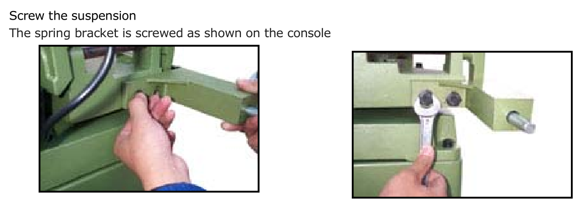

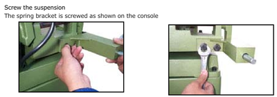

Chtěl bych se zeptat na funkci brzdy s pružinou, která brzdí pád ramene před spodním dorazem. Koukám na fotky od chb a šroub z brzdy téměř nekouká, takže je tato brzda vyřazena. Je to proto, že rameno brzděné touto pružinou trochu poskakuje (chod není hladký) nebo jiné důvody? Jak máte tuto brzdu nastavenou?
Reinkarnace
Příspěvky: 1227
17. 5. 2018, 9:17
Jaká brzda s pružinou? Toto provedení brzdí hydraulickým pístem. Škrtí se průtok oleje - rychlost padání ramena. Uzavřeš-rameno se zastaví. Nespletl sis to s koncovým spínačem?

Montoval jsem to na pilu v rámci montáže, viz manuál:
Funkci popisuje na Svarforum Famater: http://svarforum.cz/forum/viewtopic.php ... 43#p127243" onclick="window.open(this.href);return false;

jry píše:Chtěl bych se zeptat na funkci brzdy s pružinou, která brzdí pád ramene před spodním dorazem. Koukám na fotky od chb a šroub z brzdy téměř nekouká, takže je tato brzda vyřazena. Je to proto, že rameno brzděné touto pružinou trochu poskakuje (chod není hladký) nebo jiné důvody? Jak máte tuto brzdu nastavenou?
myslím, že jde o vyvážení hmoty ramene = aby v různých náklonech rameno působilo stejnou silou na píst = shodná rychlost padání. Většinově řežu malé věci - tedy rameno skoro dole a navíc neproduktivně, tak to nepoužívám. Je ale pravda, že občas jak rameno klesá a "těžkne", musím ubrat rychlost na pístu.
