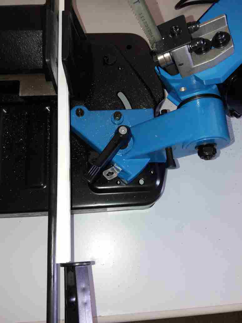

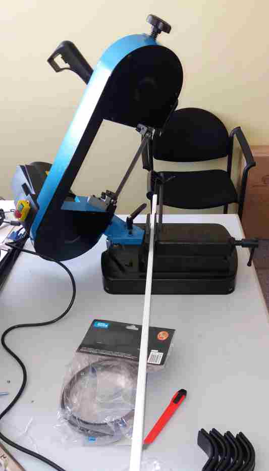

Zde první obrázky
Na pile se otáčí rameno s pásem - základna zůstává pevná
Pohled ze strany řezajícího
Profil na policové závěsy - dva kusy najednou
