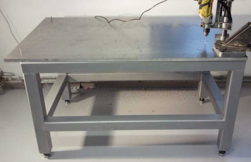

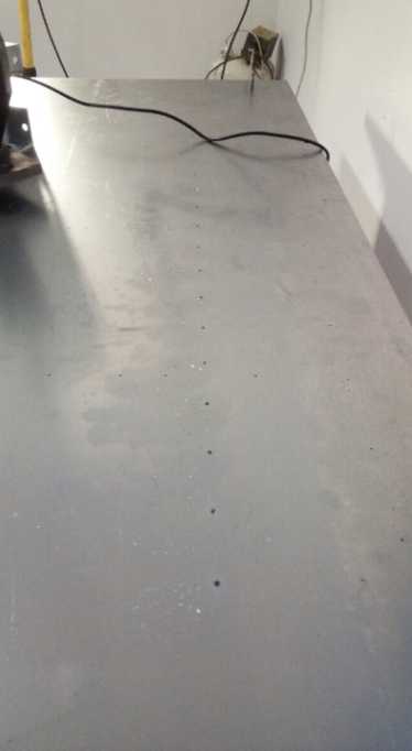

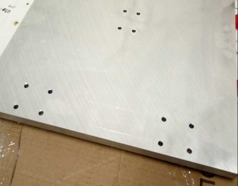

Tak po zvážení jsem zvolil ten nejjednodušší postup. Šablonu jsem nakreslil v Corelu a vypálil laserem do tabule jedničky plechu dírkami 2 mm. Po přiložení na duralovou desku frézky a sesvěrkování to šlo krásně svrtat. Sedí to perfektně. Trochu jsem měl obavu, jak budou sedět opakované díry pro skoro 2m vedení, ale odchylka není ani viditelná, natož aby vadila. Šablona se dá použít i opakovaně.

Zdravím, tak díry jsou hotové, přikládám foto z archivu. I když metoda vrtání není úplně dle představ, vše sedělo díky té šabloně. Pálící plochu mám 2,5 metru, takže příští frézka může být ještě větší. Posuneme se dále.
