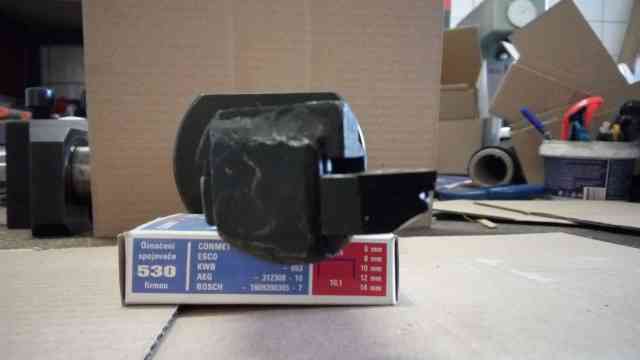

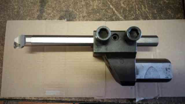

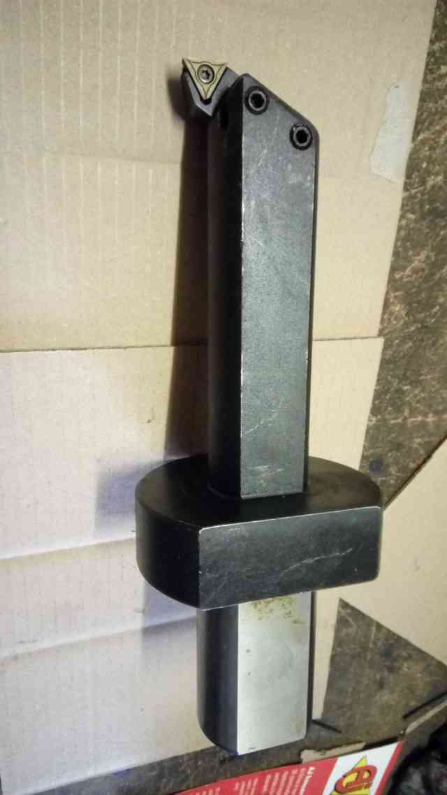

Urobil som zopár fotiek. Držiak VDI50 má driek D40 a ten univerzálny má driek D20. Vo VDI50 je vložený malý držiak 12x12 vonkajší. Ten menší používam na zväčšovanie vrtákom vyvŕtaných dier na D30, potom od D70 pokračuje VDI50 niekedy až do D170 ale väčšinou do D100.
vyvŕtavacia tyč D20.
držiak vyvŕtavací VDI50 D40.
držiak vyvŕtavací VDI50 D40 zpredu.
