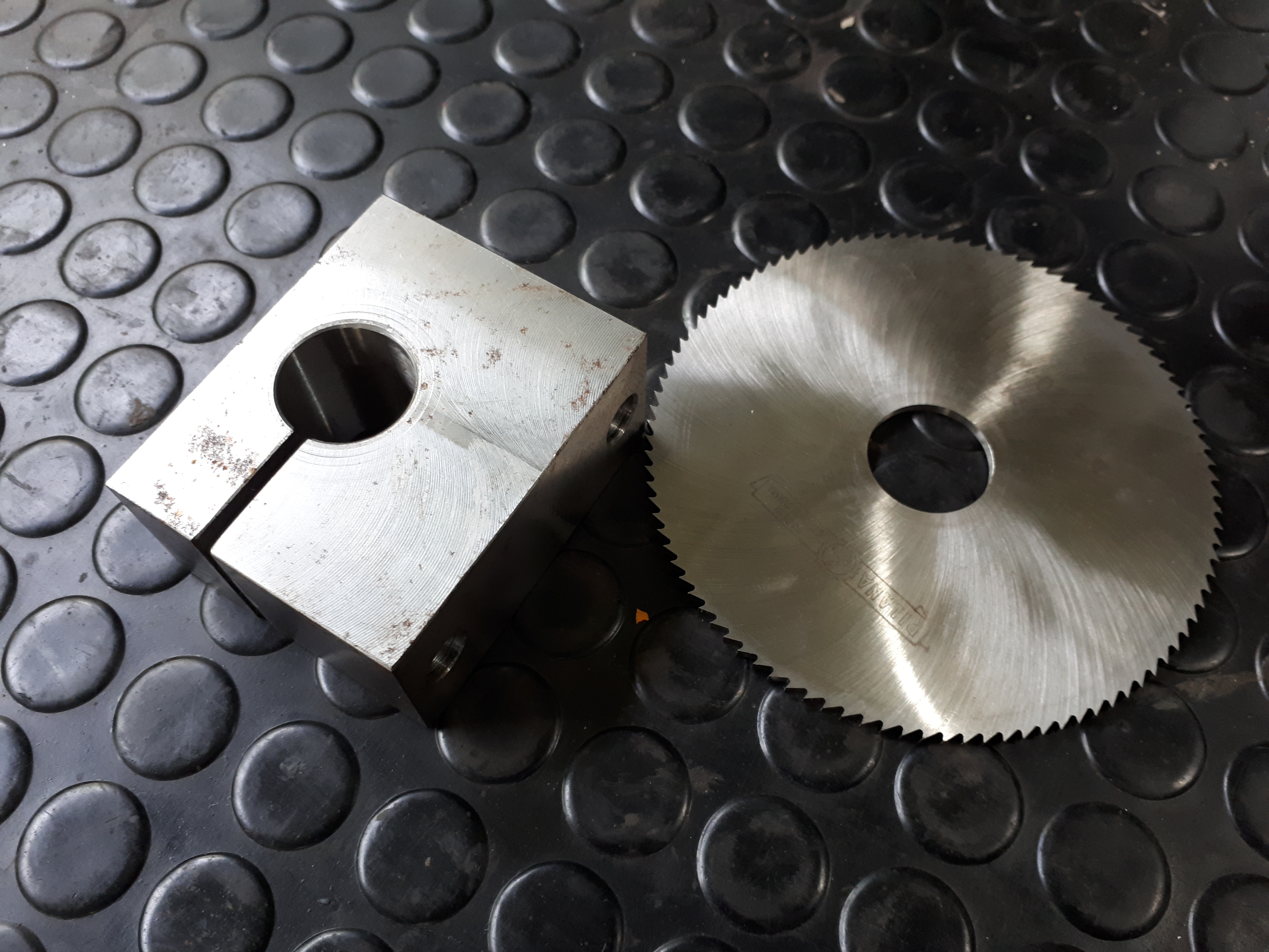

No, já bych vzal pilu, š.2, ideálně SK a tou ty drážky projel. V plné hloubce, na jednu ránu, podmínky podle nástroje - takže výsledek asi tak 1000x :mrgreen: rychlejší, než když se to šmudlá, matlá a dlabe těma srandovníma dvojkama frézama.

no jenže třeba nemá horizontku a je to vysoké tak, že vertikálně to nepůjde a nebo ta drážka je jak had atd..

kdyz jsme u tech drazek pilkou
jakou pilku na drazku 3mm ktera je v polovine do plneho a v polovine napul otevrena? - dela se jen jeden bok a pilka by mohla tudiz uhybat

Mesačne pilim 150-200 takychto kociek,najviac sa mi osvedčila stará komunistická pilana,všade po vydajniach ich je kopec,na bazoši po 5 eur,nabrusenie 8eur,bez problémov 50 az 70 kociek s jednou pilkou
