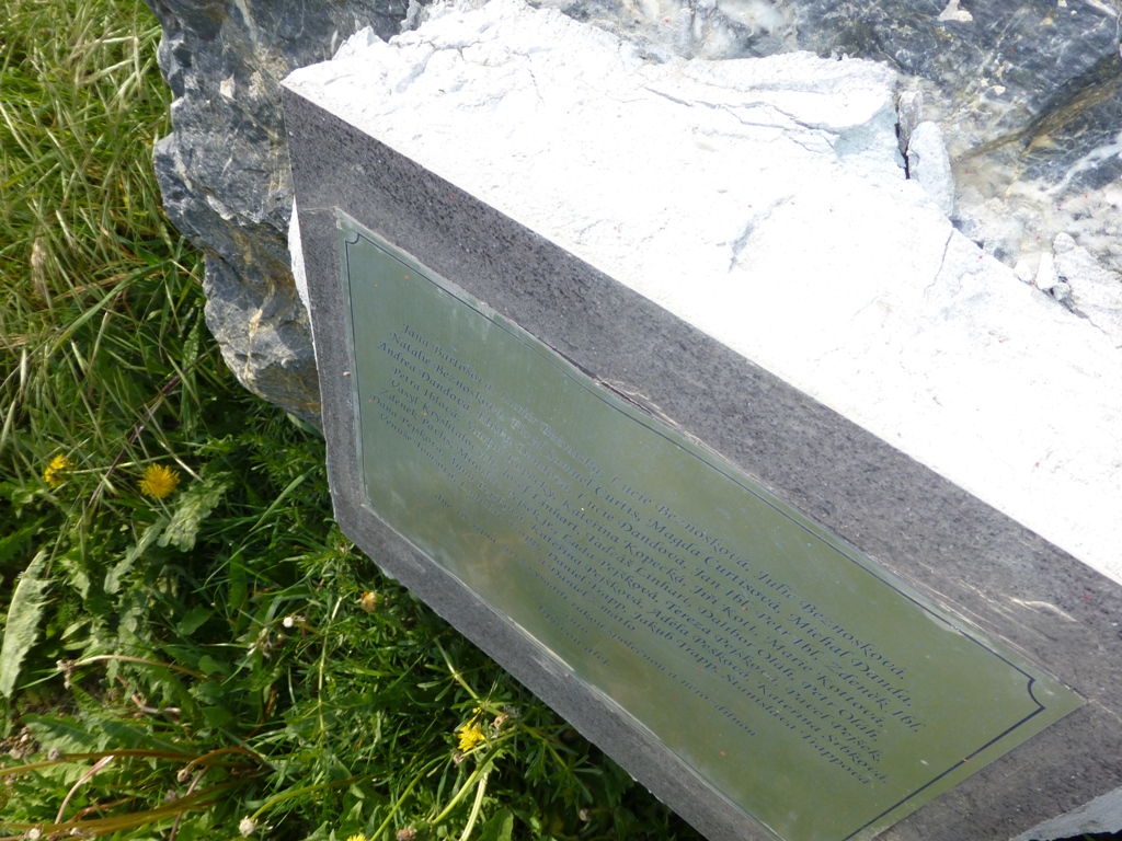

poptávám frézování nápisu do pamětní desky
cca 10 řádek textu malým písmem (cca 3-5mm výšky)+ pár větších slov atd
materiál podkladu - nerez plech tl. ideálně tak 5-6mm, dodal bych ho v případě potřeby
asi by mohlo být z desky oboustranně plátované hliníkem (Dibond????), podmínkou je stálost rozměrů a tvaru a dlouhodobá trvanlivost na přímém slunci
to co jsem viděl mě nenadchlo
rozměr orientačně 200x300mm
nápisy musí být frézovány do hloubky min. pár desetin mm kvůli dlouhodobé trvanlivosti, pošimrání laserem nechci
nemám čas to dělat sám, radši zaplatím někomu kdo to má vymyšlený
spěchá to, deadline 28.5.
Našel by se někdo?
díky

jedná se o tohle viz příloha
stávající deska je nějaký plast se stříbrnou vrstvou, tl. cca 2mm, je tam odfrézovaná ta stříbrná vrstva do hloubky, kroutí se to, hnus
TAKTO NE
ta vrstvená deska by musela být alespoň 10mm tlustá aby byla samonosná, vrstva Al dejme tomu 1mm, v plánu je z toho šutru odstranit i podklad a dát tam novou jen na 4 šrouby
stávající deska je 297x199mm
mohlo by se to udělat asi větší, aby to zakrylo pozůstatky malty pod stávající deskou
text takto kurzívou
byl by o trochu doplněný, poslal bych to v .TXT nebo jak je třeba
díky za odpověď

Můžu nabídnout variantu.
Dural 2024 síla 6mm. vygravírovájí písmen. Zalití barvou a následné vyleštění.
Viz foto. Tam jsou písmena velká ale princip stejný.

V jaké kvalitě vydrží ten dural pro generace příští? Někdy se musím zajít podívat, jak dopadla nerez deska, na ní nitrid titanu a popis ostřílený laserem. Už je to asi 20 let.

právě že ten upatlanej patvar půjde pryč a misto něj chci dát na 4 šrouby samonosnou desku

vyřešeno díky havelaicraft
pěkná práce
