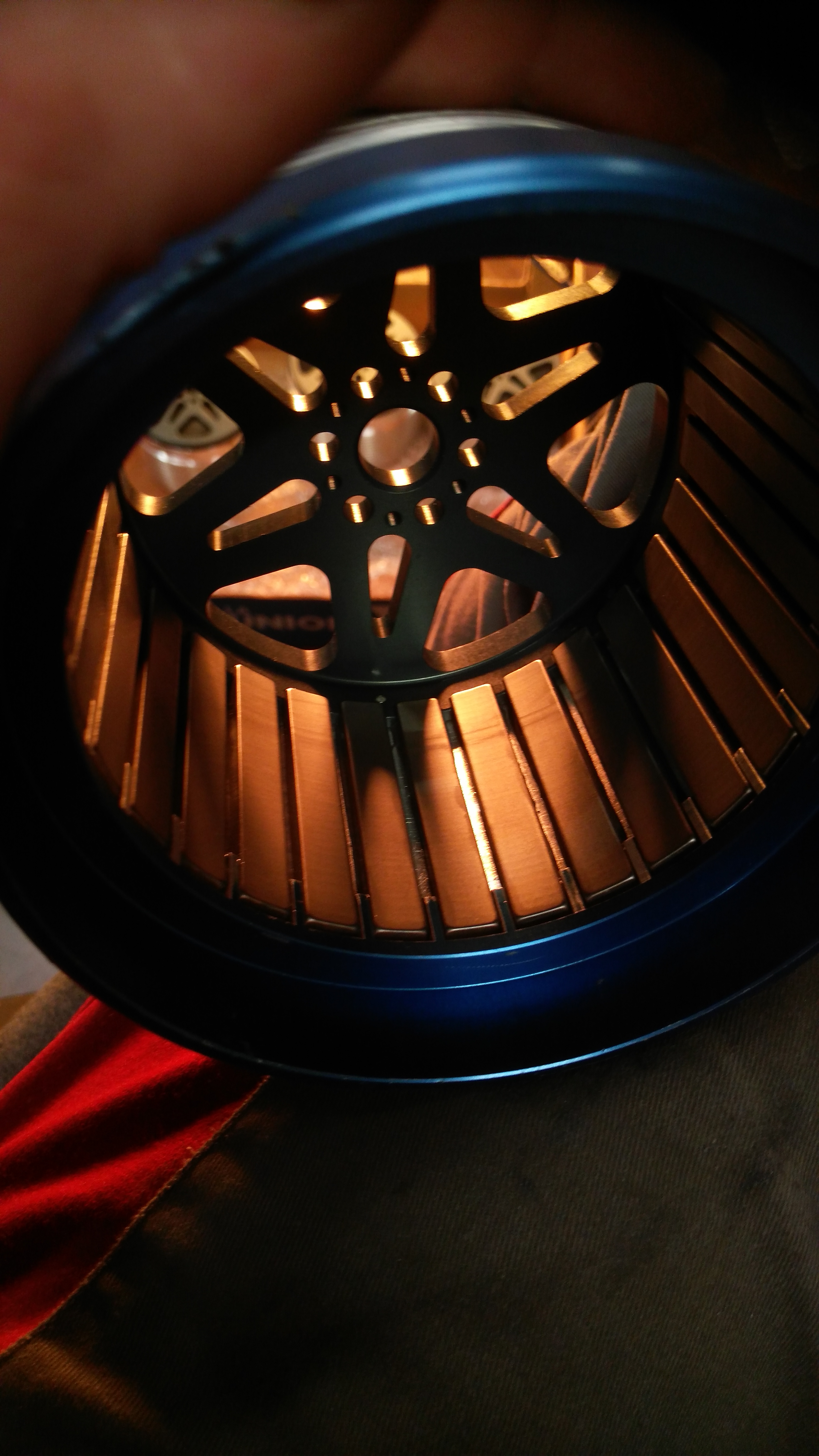

Když se líbí tak přidám ještě jednu

no teda takový zákazník chtělo by to nějaké smajlíky navíc už to tu kdosi spomínal že tu chybí palec nahoru...
určitě jste udělali nějaké inovace a v podstatě i patentu hodné úpravy konstrukce motoru či použití materiálů
prostě vývoj.... nevím nakolik to máš podchycené, ale aby jen zahraniční firma nevysála český mozek a pak z toho roky těžila zatím-co český šikovný člověk dostane "jen zaplaceno" za práci

Ono to podchytit nejde, už jsem si tak nějak zvykl že když je něco zajímavé nové a funkční tak to někdo obšvihne. Když jsem dělal modelařinu bylo to to samé možná ještě horší. U mých motorů to zas tak snadné neni, je na to zapotřebí i trochu přemýšlet a relativně široký okruh znalostí a trochu i to bastlení když se zkoušejí nové věci. Plno věcí funguje jinak a některé vůbec. Navíc ono stejně jak je důležité navrhnout rozumně motor je i jeho použití a to je ten zásadní bod kdy něco funguje a ne. Pokud vezmu dobrý motor a použiji ho nevhodně nebude to fungovat a tak půlka práce je zjistit ne co zákazníky chtějí ale to co jim bude fungovat. Bohužel úroveň znalostí většiny ing končí na ZŠ možná něco ze střední. Možná ví co je spojitá funkce ale kolikrát z nich vypadne něco to odporuje fyzice na první pohled.
Co se týká účinnosti tak se můžeme bavit o 85-93%, je to daň za nízkou hmotnost a cenu. Bohužel hodně výrobců lže a údává hodnoty tak že pokud tomu nerozumíte tak vypadají jejich výrobky lepší a úžasné, bohužel to pak nefunguje. Je pak těžký někoho přesvědčit že 60Kw motor na 2500RPM nemůže mít 7 kg.

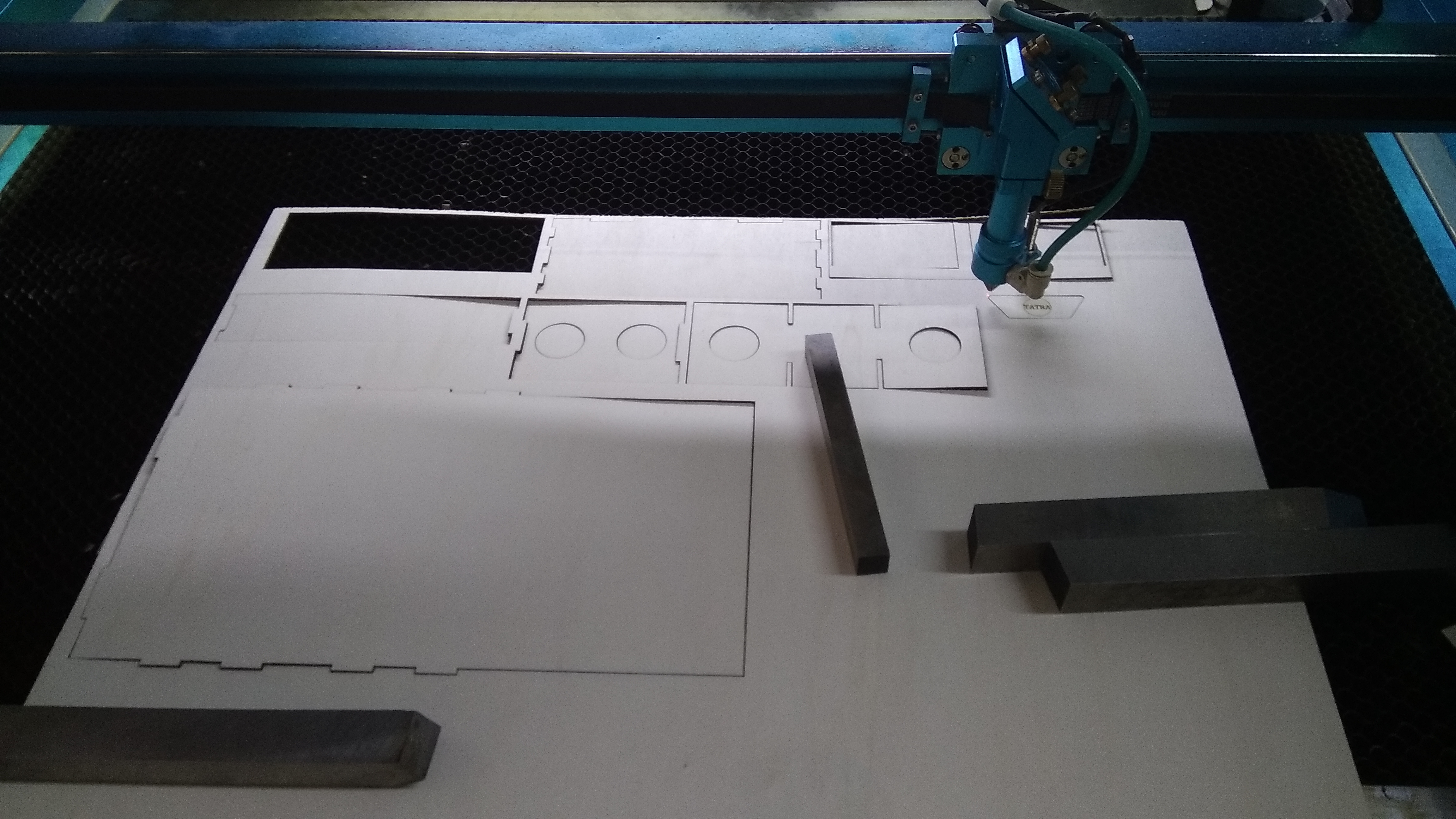

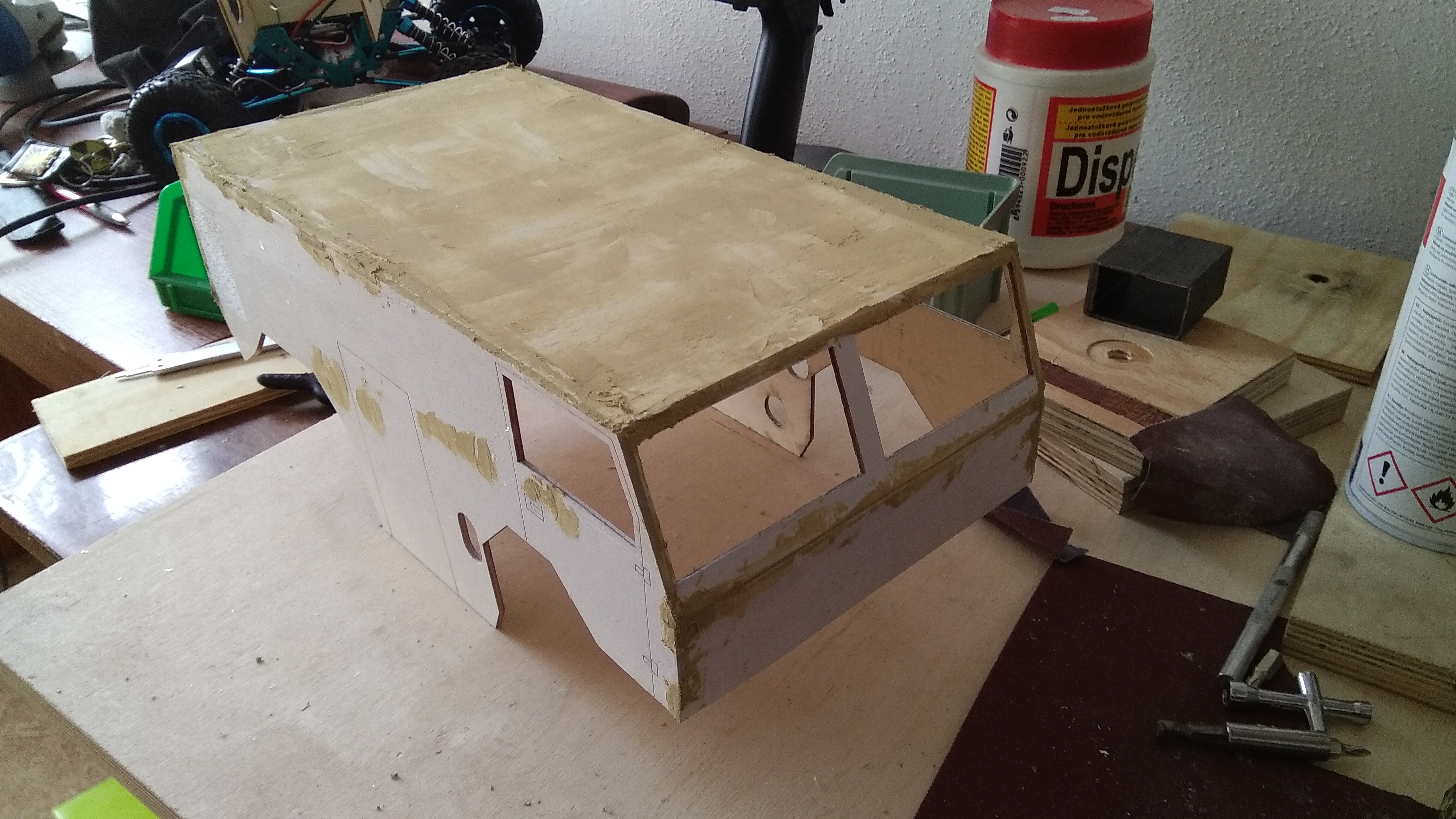

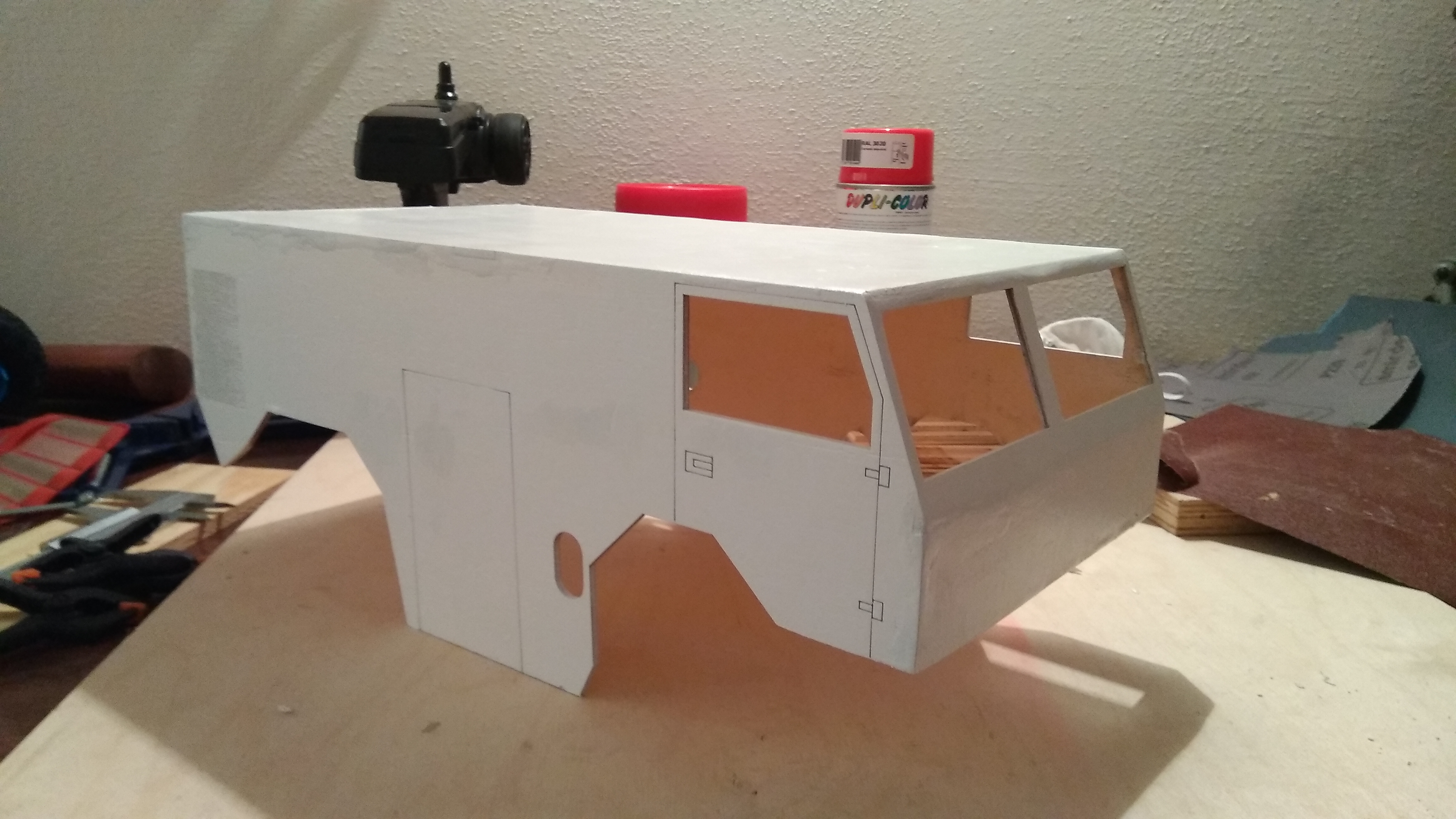

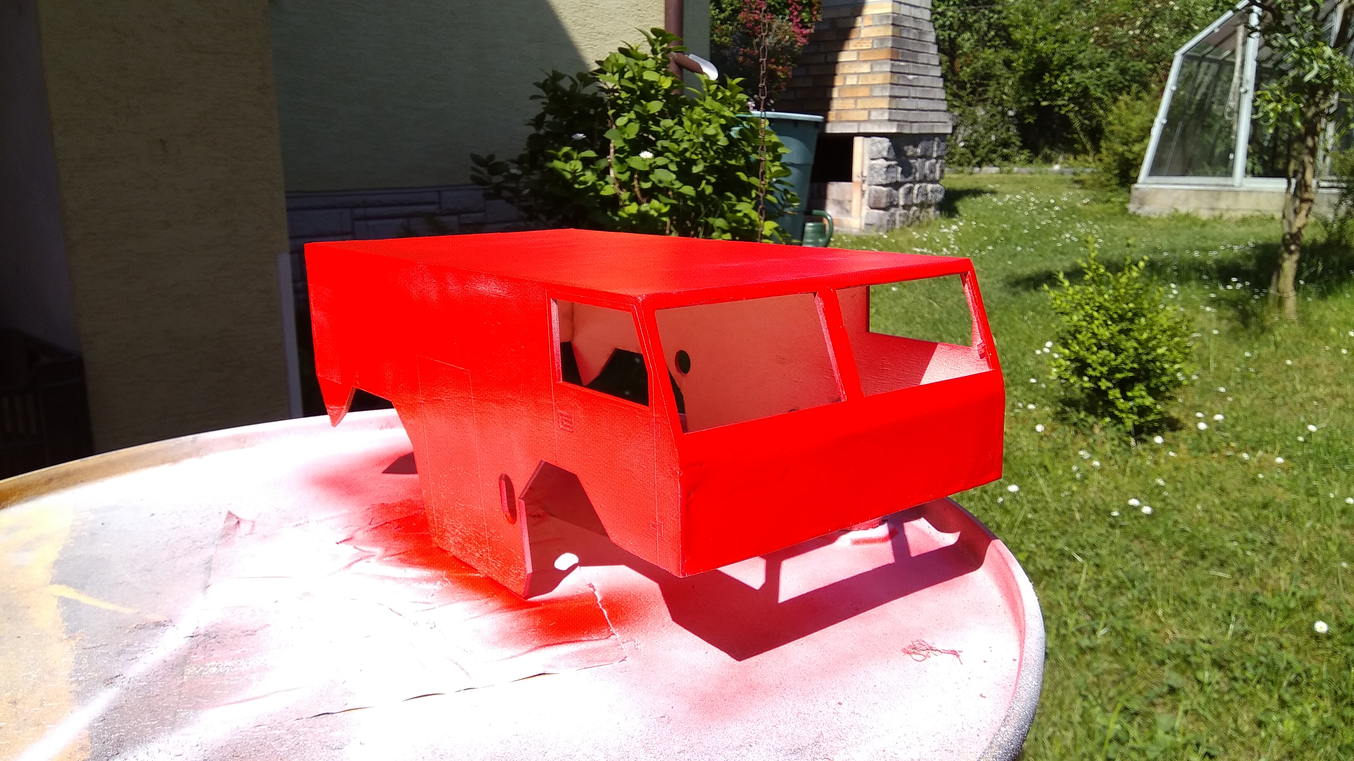

Další ročník soutěže 4x4 Land Rover ve školách. Po loňském finále v Abu Dhabi, jsme sestavili nový tým. Model jsme zvolili Tatru 815-7 v hasičské verzi. Díly řezaný na laseru u Filipa. První vrstva plničem P360 pak broušení, tmelení, následně zase plnič a teď finální 3 vrstvy červené. Tak držte palce :lol: PS: vím že to umí každý :D Každý se nějak učí...

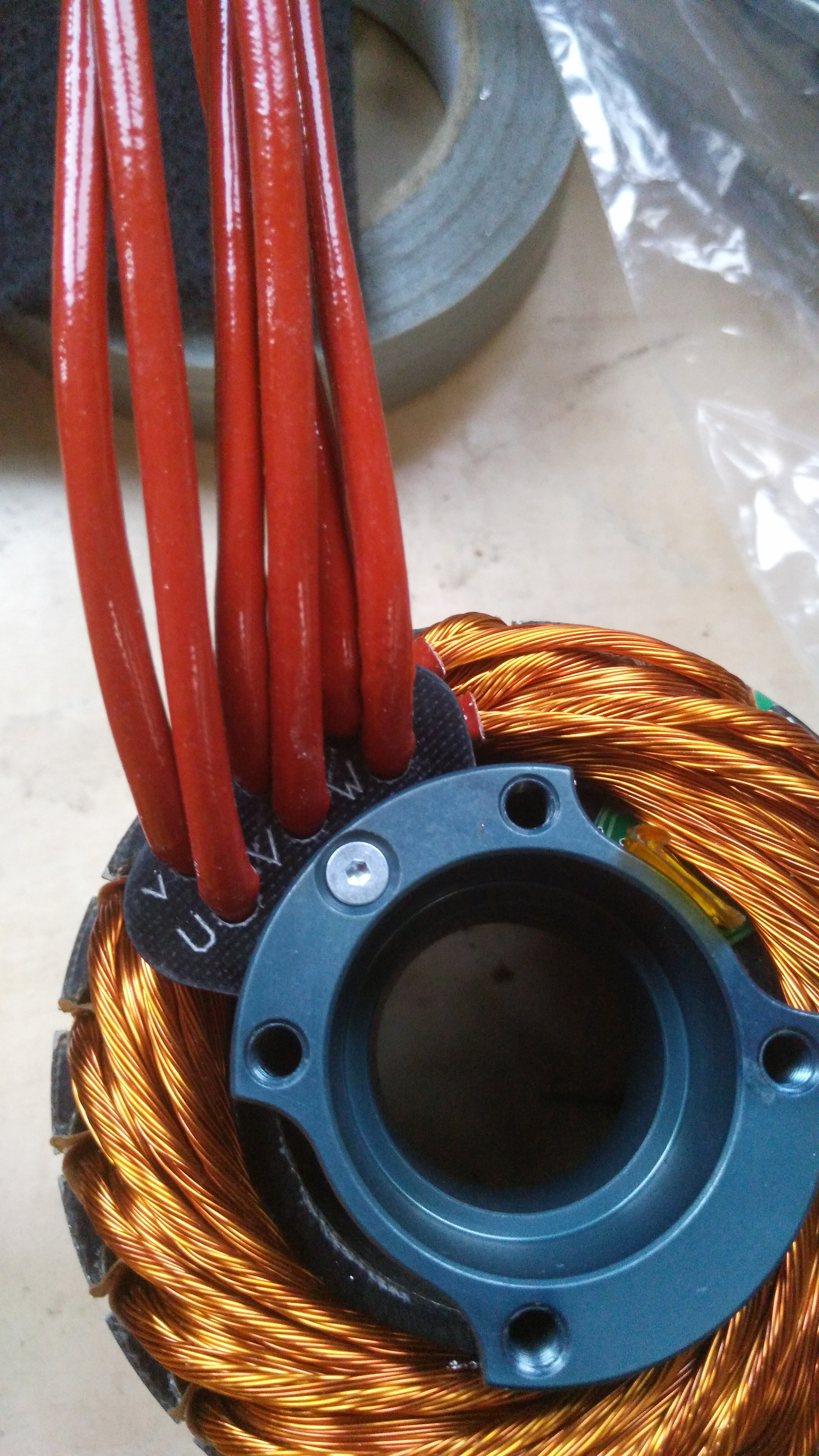

Přidal jsem označení vývodů začátku a konce každé fáze.

Ty motory jsou fakt parádní a ve skutečnosti vypadají ještě lépe :)
