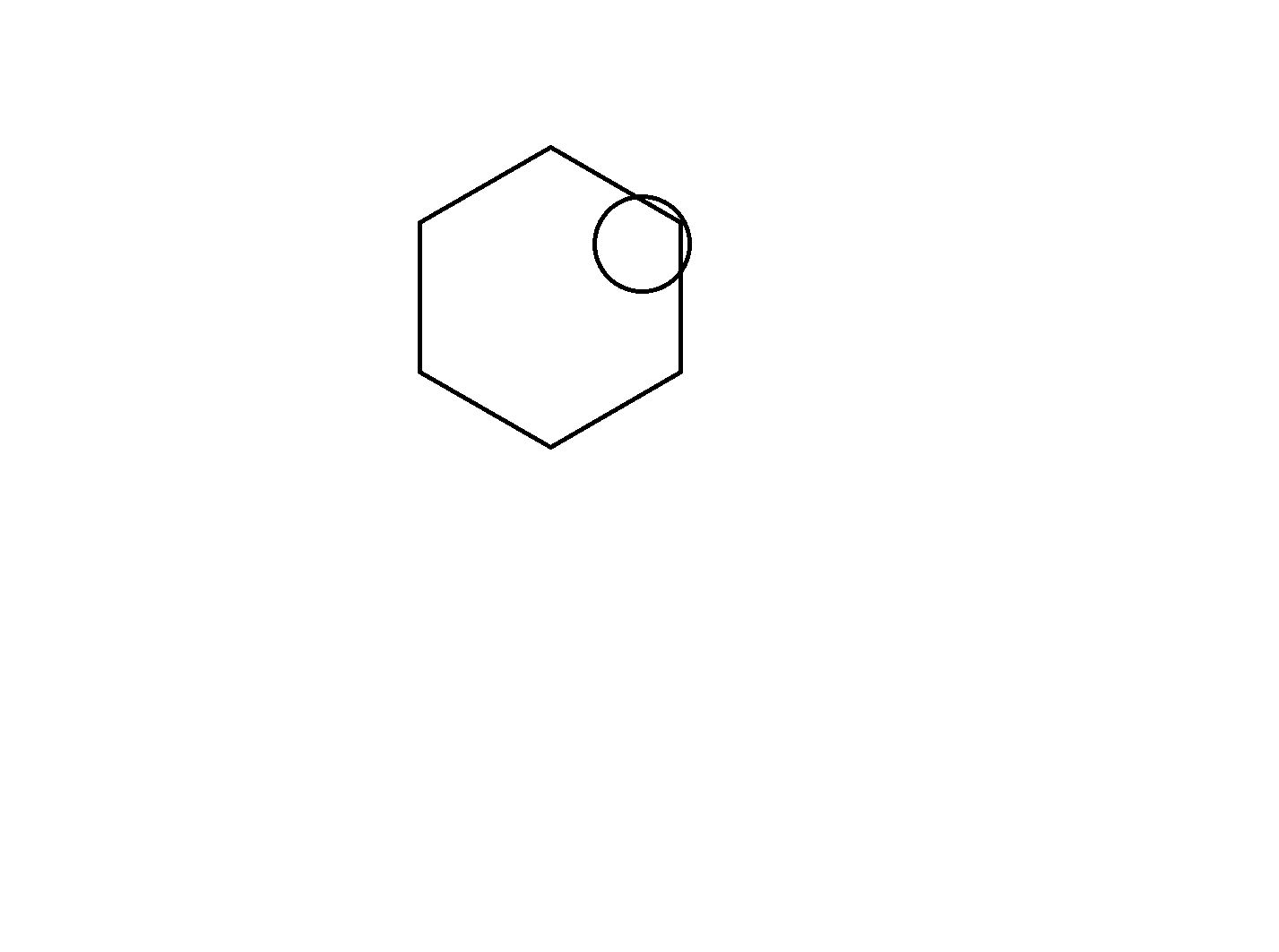

Na obrázku mám co tu pak ještě padlo, v každém rohu toho vnitřního šestihranu udělat díru. Podle použití to bude schované, takže na vzhledu moc nesejde, tak by to neměl být problém. Ještě zaoblené hrany nahradit sražením a jsi na řádově nižší ceně, vyrobit to bude umět 10x víc lidí a funkčnost zůstane stejná. A dá se zjednodušovat dál :-)
přesně na to jsem se tu ptal, jestli to je další komplikace nebo ne... takže je a je to lepší jen jako zkosení v úhlu 45°

takhle nějak si to myslel, že by to bylo lépe proveditelné?
předpokládám, že ten průměr toho zaoblení v rozích šestihranu by měl jakoby odpovídat průměru nástroje, který by otvor vytvářel?
a nebude teda problém upravit natahovač tak, aby seděl do nového vybrání?
Příspěvky: 8482
21. 5. 2018, 2:21
Ten radius mám na mysli prohloubit ještě víc. Zkusil jsem to nakreslit v Malování, když výkres z CADu neprošel :-) Je tam naznačený jeden roh a hrana by měla vést střídavě podél vnějšího obrysu šestihranu a kružnice, takže se u té šestihranné tyče nebudou muset zaoblovat rohy. Něco podobného (ale ne tak výrazné) jako bývají některé typy klíčů http://www.toolova.de/Bilder_k/Scan%20M ... 01-145.jpg" onclick="window.open(this.href);return false;

prochaska píše:Ten radius mám na mysli prohloubit ještě víc. Zkusil jsem to nakreslit v Malování, když výkres z CADu neprošel :-) Je tam naznačený jeden roh a hrana by měla vést střídavě podél vnějšího obrysu šestihranu a kružnice, takže se u té šestihranné tyče nebudou muset zaoblovat rohy. Něco podobného (ale ne tak výrazné) jako bývají některé typy klíčů http://www.toolova.de/Bilder_k/Scan%20M ... 01-145.jpg" onclick="window.open(this.href);return false;
to není problém, jaký by měl být průměr té kružnice?
