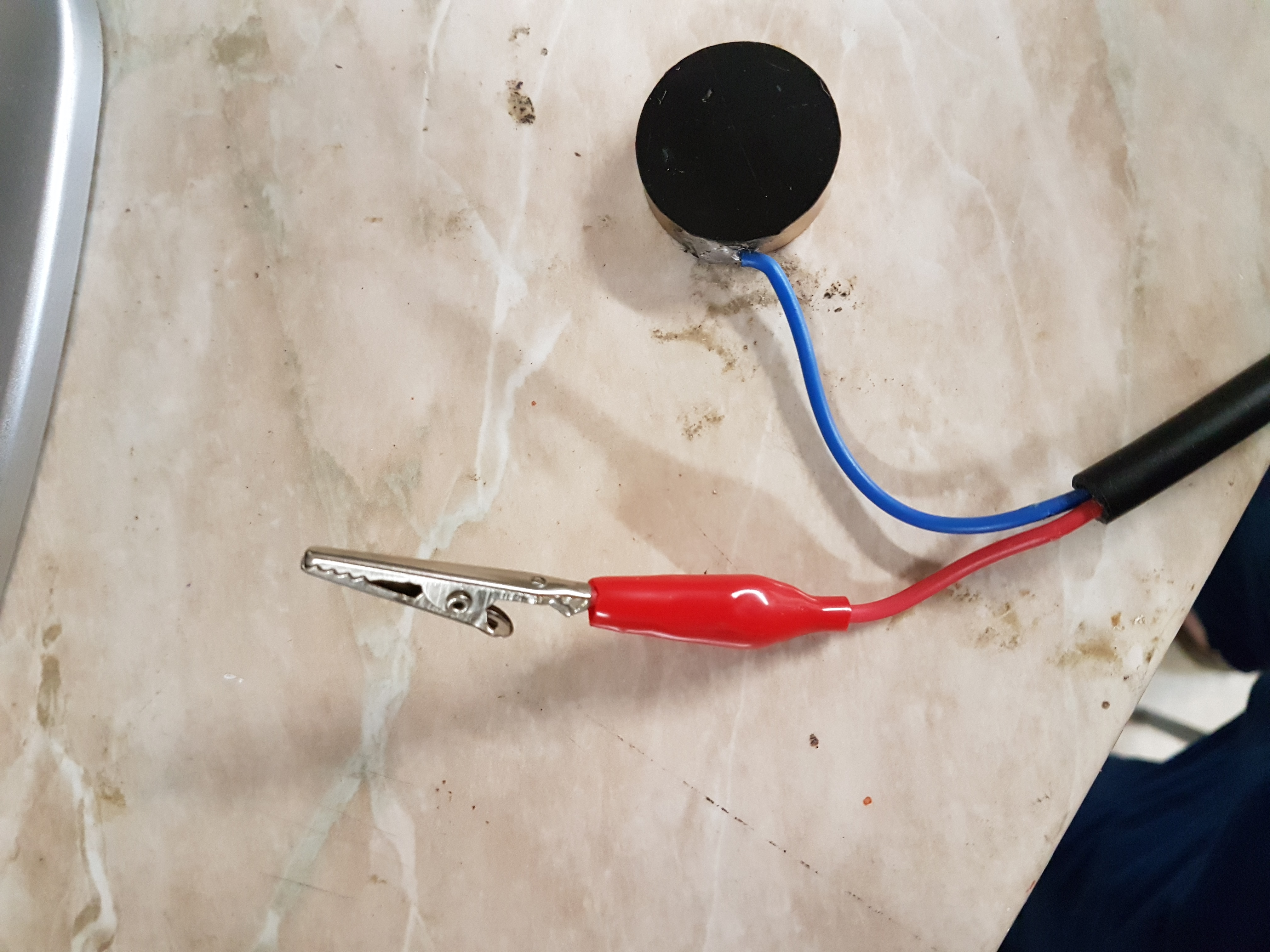

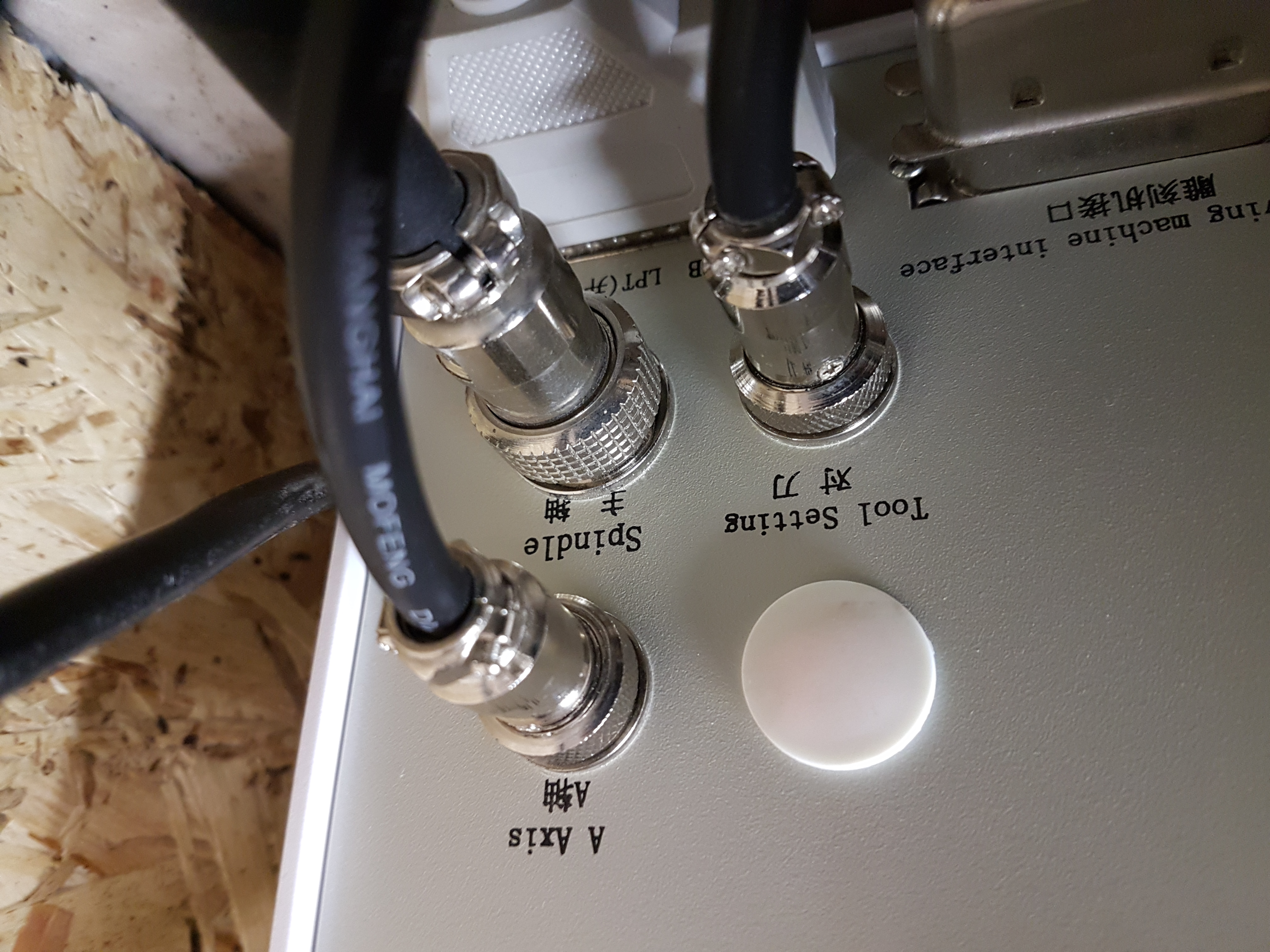

no to s tim krokodylem je sonda na mereni nastroje a tu potrebujes take nastavit, je to signal probe takze opet ...Tvuj... manual a nebo sikovneho elektrikare ktery ti rekne je to na pinu cislo ten a ten, koukam mas tam i vystup na rotacni osu takze opet potrebujes znat piny...
poslal ti ten cinan nejaky manual a nebo soubor s nastavenim???
Já sem vlastně rovnou nahraju ten manual v PDFku
Přiznám se že moje angličtina je hrozná takže něco rozlušim jako jsem zrovna koukal že je tam napsáno jaký má být nastavení lpt v biosu.
To co je na obrázkách jsem tak v Machu nastavil, ale o vřetenu tam nic nevidim a nebo jsem slepý.

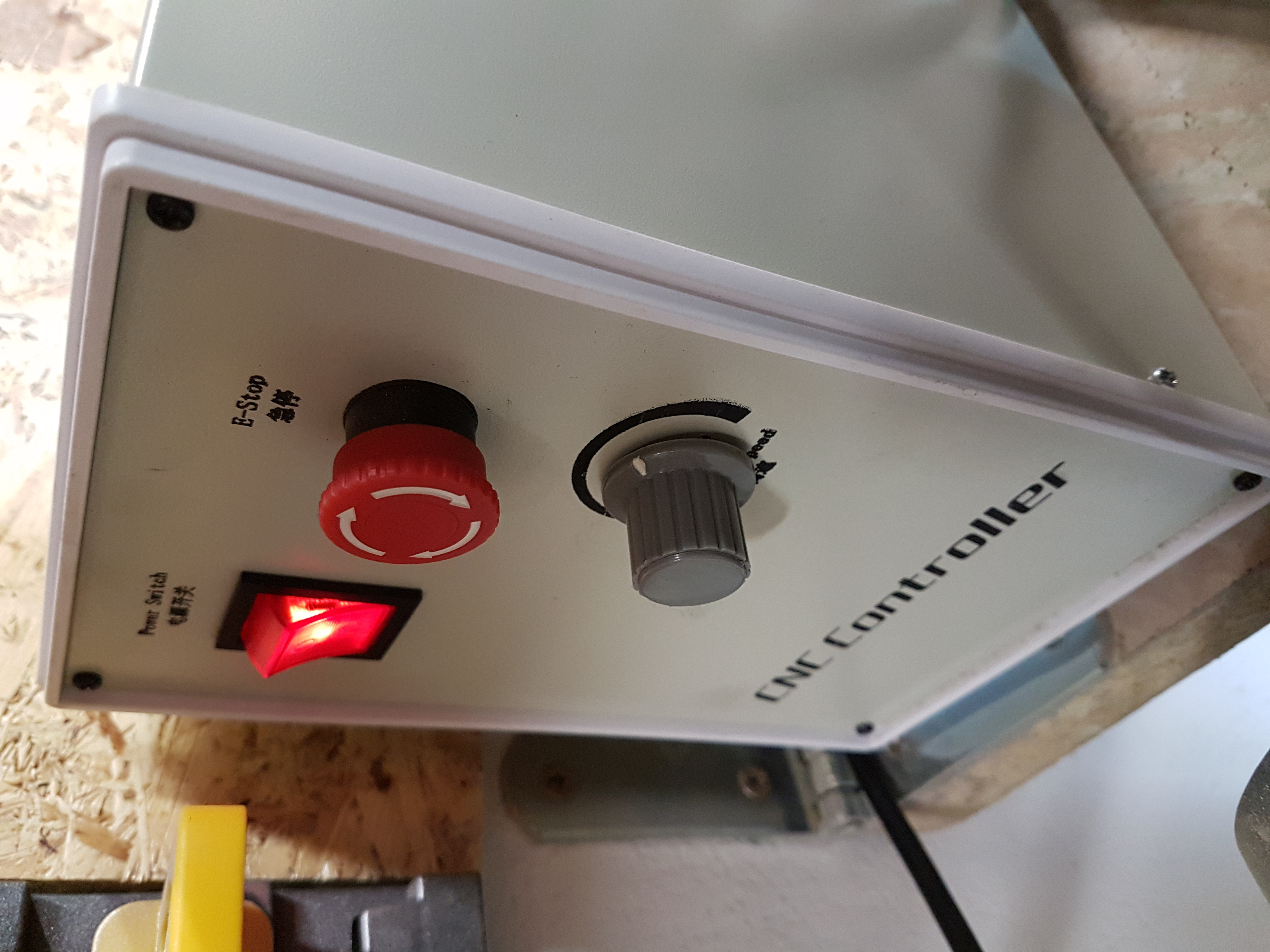

Tak jednu možnost, proč vřeteno UŽ nechodí bychom měli:
repeated switching interval must be at least 30 seconds or more. Pay attention to these problems, if not, may cause damage to the
control circuit section
Česky: opakovaný zapínací interval MUSÍ být 30 sekund a více. Věnujte tomuto problému pozornost, jinak hrozí poškození obvodů řídicí sekce.
Ve stejném odstavci dříve se píše, že regulační knoflík (knob) musí být v poloze minimálních otáček vždy při zapnutí vřetene...
Jestlipak někdo nezapínal a navypínal vřeteno rychleji? (tedy když ještě chodilo)
Jo jo, když všechno selže přečti si návod aneb RTFM (Read The Fucking Manual).

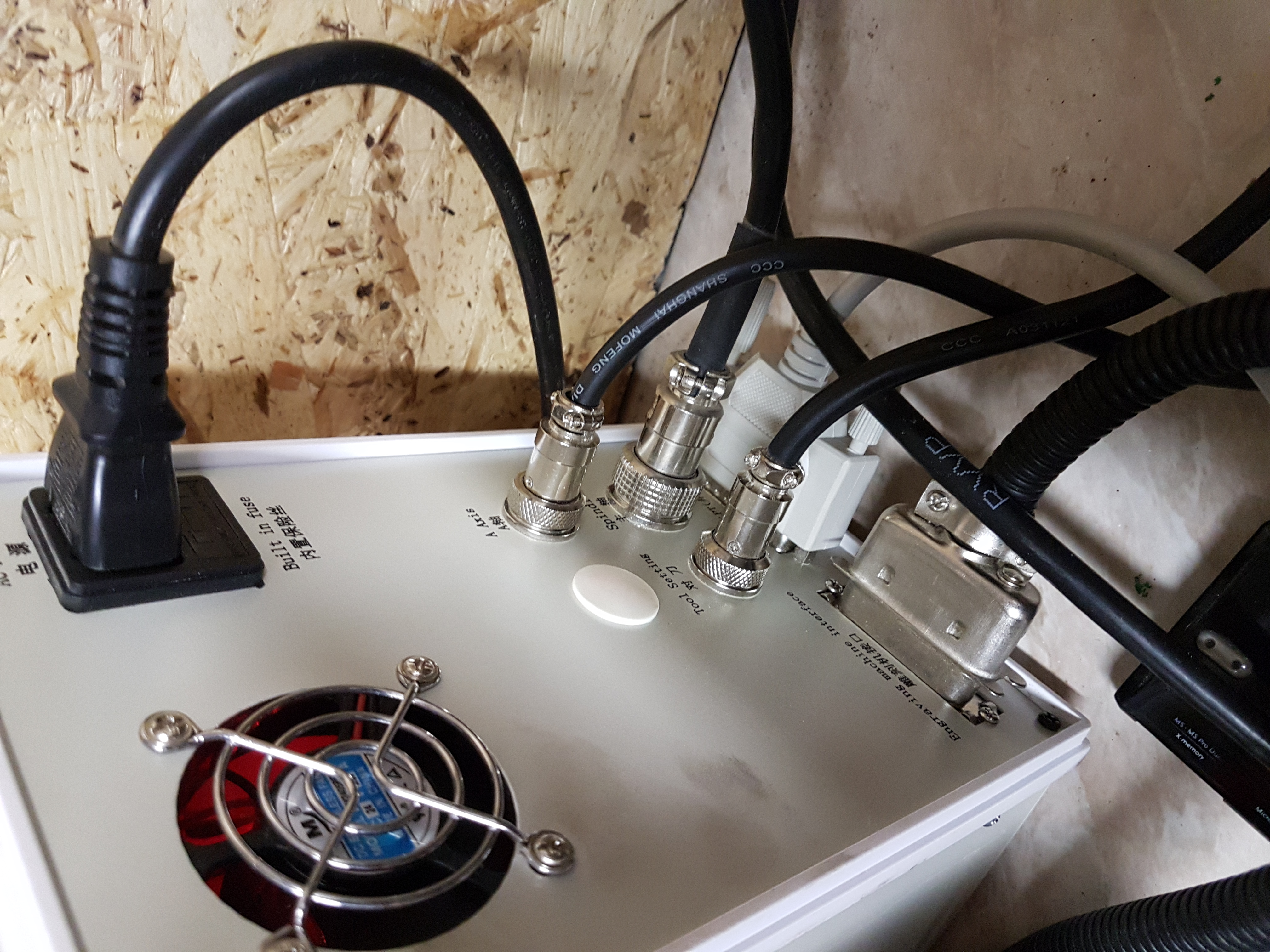

Tak jsem to asi podelal. Ne tedy ze bych klikal s vypinacem sem a tam ale se stopkami jsem to taky nedelal. Zjistil jsem ze neslysim cvaknou rele ktere bylo pred tim slyset. Odenesl jsem to znovu do prace. Elektrikar promeril a na desce prepaleny odpor co je pred kondezary.
Tak odpor odstranen a branil se. V cine kvalitne prilepily
. Napajen novy . Rele uz cvakne diody na desce sviti. Okukovali jsme ze jsou tam i chybove diody ty tedy nesviti coz je asi spravne. A je taky videt pri vypnuti ze docela dlouho jde do desky stale proud asi slusna zasoba v kondenzatorech. To bude asi onech 30 sekund aby ten proud zmizel.
