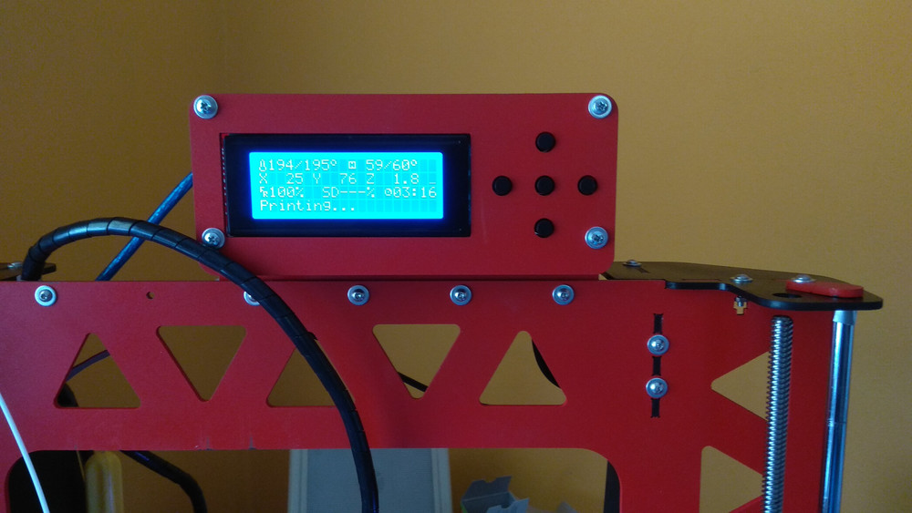

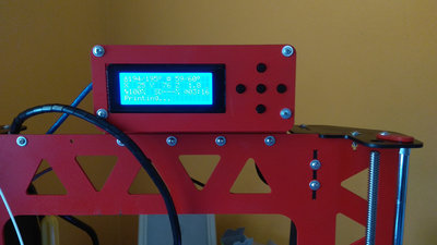

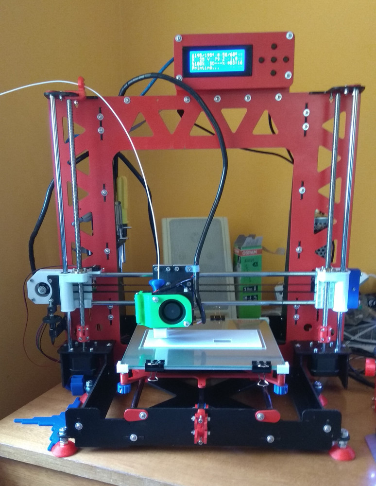

Vyskytla se žádost ať se pochlubím výsledkem přestaby. Nechci se chlubilt cizím peřím (ani jsem to nenakreslil, ani nevypálil) ale podle mě je to vydařený počin tak posílám fotky, jak tiskárna vypadá:
Příloha 2018-07-22 11.14.58.jpg je dlouhodobě nedostupná.
Přestavba 3D tiskárny Anet A8 na verzi TATARA

Původní ocelový držák displeje - bohužel stíní WiFi z Raspberry Pi 3B umístěného za displejem, který slouží jako tiskový server Octoprint.
