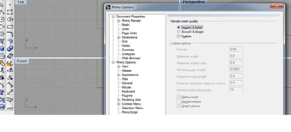

Máme nasledovný problem. Chcem si vyfrezovat formy na kridlo modelu, kamarát mi nakreslil v catia formy a exportoval ako stp.
Prvy kus sme vyfrezovali v pohode, pri druhom kuse ale z neznámych príčin je povrch kostrbaty, sekany.
Ked sme hľadali čo sa stalo prišli sme na to, že v rhine sa forma zobrazi hladká ako má byť a pri exporte a naslednom otvorení vo visualmill je pôvodne hladká plocha už hranatá, to iste robi aj v rhino cam. Skúšali sme všetky možné formáty a nič. Kamarát čo to kreslil si myslí, že rhino to prehodi z nurbs do polygonov a vtedy sa to pokazí, on ale s rhinom nevie robiť a nevie viac poradiť.

skusali sme to otvorit aj rhinocam aj vo visualmill a v oboch je to zdreformovane , prostre profil je akokeby tvoreny z rovnych ciar, dratena kostra je na vo visualmill poprepajana rovnymi ciarami. Pritom ked sa to zobrazí v rhine tak je vsetko ok.
Nieco nám uniká a nevieme čo. :?

Příspěvky: 23387
4. 6. 2018, 10:21
co nastaveni presnosti camu
je na to parametr
vetsinou ty plynule pohyby sestavuje z mini usecek
tak nastavit vyssi presnost
zkrti usecky a bude to min kostrbate

Příspěvky: 23387
5. 6. 2018, 6:08
Ano zkrati
Je tam nekde konstanta udavajici presnost obrabene plochy
To by to mohlo delat

Ahoj, presnost sme skusali menit, bolo to bezo zmeny.

Stejný problém jsem také řešil. Rhino už léta nepoužívam, ale jestli si správně pamatuji, bude to nastavením hrubosti/jemnosti zobrazení.
