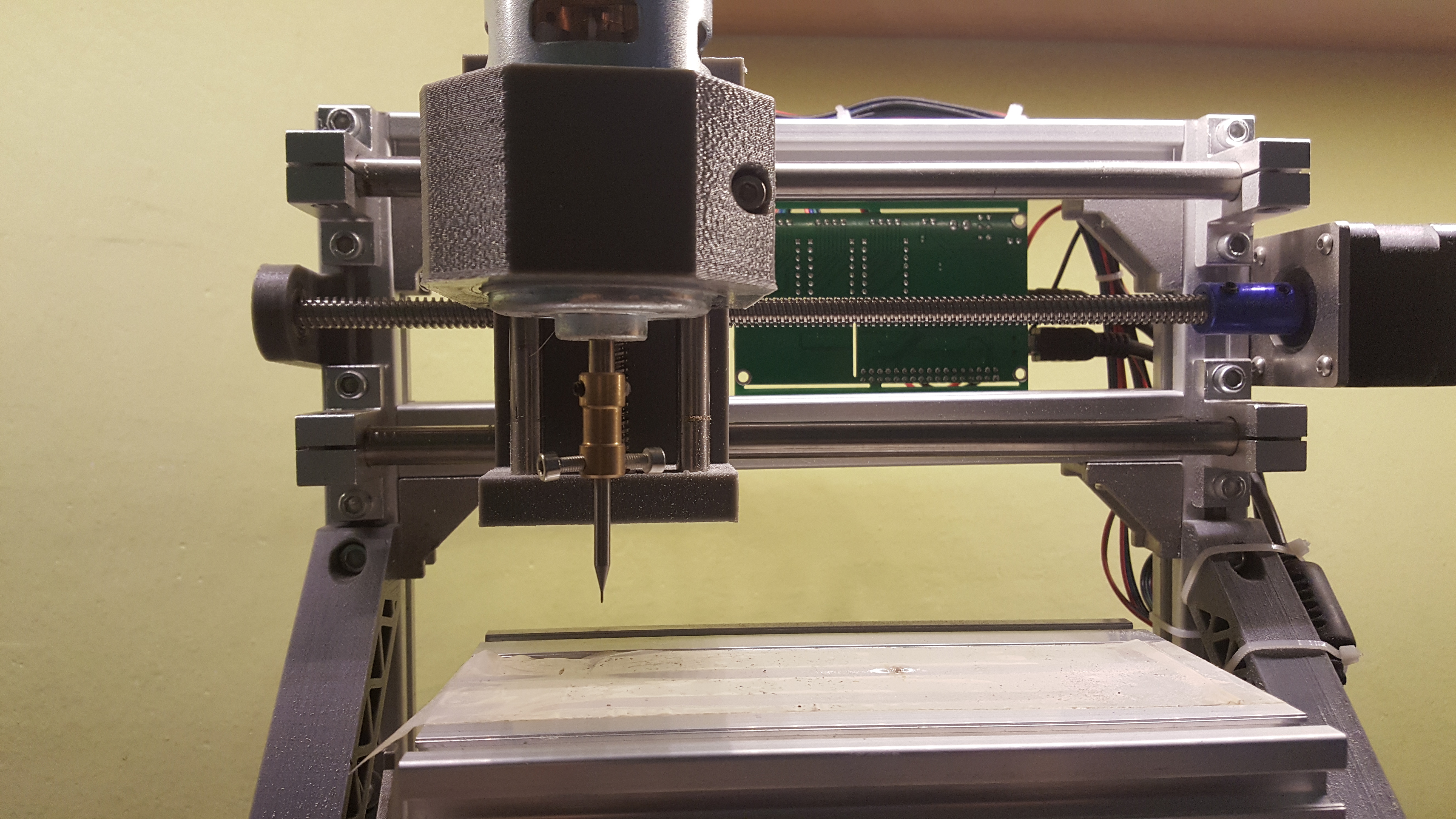

Upinani frezovaciho nastroje take neni idealni, - upnuti mezi dva sroby, kor kdyz jeden z nich je pritahnuty vic. Vibrace z hridele obycejneho, lec vykonneho motor jakby smet. Vibrace, kdyz pojezd projede loziskami na odpadnim prasku.
Ale jak moc to vibruje, a skutecne to nebezpecne vibruje ? upnuti je zcela spatne nebo ne zrovna idealni ? Rychlost otacek... nekde jsem tady na C-N-C.cz cetl, ze minimum je 24k /min. platí to však pro mé nástroje ?

Píšeš, že ti nesedí výška (někdy málo, někdy moc). Zjistil jsi proč?
Píšeš, že Ti to jede 6x. Zjistil jsi proč?
Zjistil jsi, co ti kde vaklá a proč?
Zjistil jsi, kolik ti hází vřeteno, a jestli se tomu dá pomoct vhodnějším upnutím?
Píšeš, že dráhy ti připravuje nějaký SW. Pokud ale ladíš technologické postupy, tak by bylo možná lepší si rukama napsat triviální dráhy (třeba jenom jednu krátkou usečku, kolečko nebo čtvereček) a na tom to ladit.
Pokud ti leze laminátový prach do matice šroubu, je to špatné. Je to materiál se skleněným plnivem, takže jeho brusné vlastností jsou bohužel velmi dobré. Takže buď si pořiď odsáváni (vyhoví běžný vysavač, pro začátek jenom držený v ruce), nebo to vymysli nějak jinak.
Viděl jsem třeba, že někdo před frézováním nalil na PCB vrstvu rostlinného oleje (normální olej na vaření). To mu jednak mazalo nástroj, ale hlavně se v tom vázal veškerý prach z frézování. Ale nezkoušel jsem to.

Změnil jsem upínání nástroje.
U 10 ot. /min je vidět drobné házení (nic strašného).
U 10k ot. /min to už vypadá usedle.
Video bohužel ukazuje další zničení nástroje :( https://youtu.be/-Y5cSw31EZ0" onclick="window.open(this.href);return false;
Tohle video ukazuje práci s Tangencialnim nozem (mam ale podezreni, ze je neco spatne, protoze drazky na cuprexitu jsou roztrepene / rozvykane). https://youtu.be/u4vFr6MX3AA" onclick="window.open(this.href);return false;
Výsledek nastroje 0.5mm nez rupnul.
Tohle upinani nastroje jsem pouzival.

Jestli to mas chlupate, asi mas male otacky. Kdyz jsem byl ve firme co delaji DPS, rikal chlap ze male diry vrtaji pri 120.000 otackach. Kolik pouzivaji na frezovani jsem se neptal.
7. 6. 2018, 2:13
Jak rychle jsi s tím jel?
A jak hluboko?
Jak mělo vypadat to, co je ve finále do S zkroucená ohlodaná drážka?

Nastavil jsem tam 20k otacek, ale... zvuk vretena, ktery je slyset u 2k otacek je stejny jako u 10k.
Budu muset zmerit napeti a proud, protoze by mne fakt zajimalo kolik to vreteno ma skutecne otacek. (ted to nestiham).
Ve vysledku to melo vyfrezovat dlouhou caru, ktere oba konce jsou zakonceny kruhem... takova podivna cinka :)
Zacne to pulkruhem a pokracuje k druhe strane, tam to pak udela elypsu a pokracuje zpet, kdy tvar zakonci. To same udela 6x pak je frezovani hotove.
Nekdo mi tu psal otazku zda vim proc 6x.. nevim.
Nenasel jsem ani naznak toho, proc se to tak chova.

Hloubka s 0.5mm nastrojem byla kolem 0.03xmm .
Hloubka s T. nozem kolem 0.038mm .
-- prilozim mezi nastroj a desku tenky papir (kancelarsky), ve chvili, kdy ten papir mohu tesne vytahnout, nastavim hlavu Z,
aby se jeste snizila o 0.03mm a ulozim pozici.

Vřeteno točí 9000 .
Jedeš hrozně rychle na tyhle otáčky moc matroše na břit a lup!
grade065
Příspěvky: 1012
7. 6. 2018, 2:45
Martin331 píše:Břitů ? Omlouvám se, ale kde co najdu a jak to vypada ?
Nástroj=fréza má břity kolik jich je?
Jaký máš posuv v m/min?

Martin331 píše:Hloubka s 0.5mm nastrojem byla kolem 0.03xmm .
běžný kancelářský 80g papír je tlustý tak asi 0,08-0,1mm
to jen abys měl trochu představu
zjevně něco nehraje
