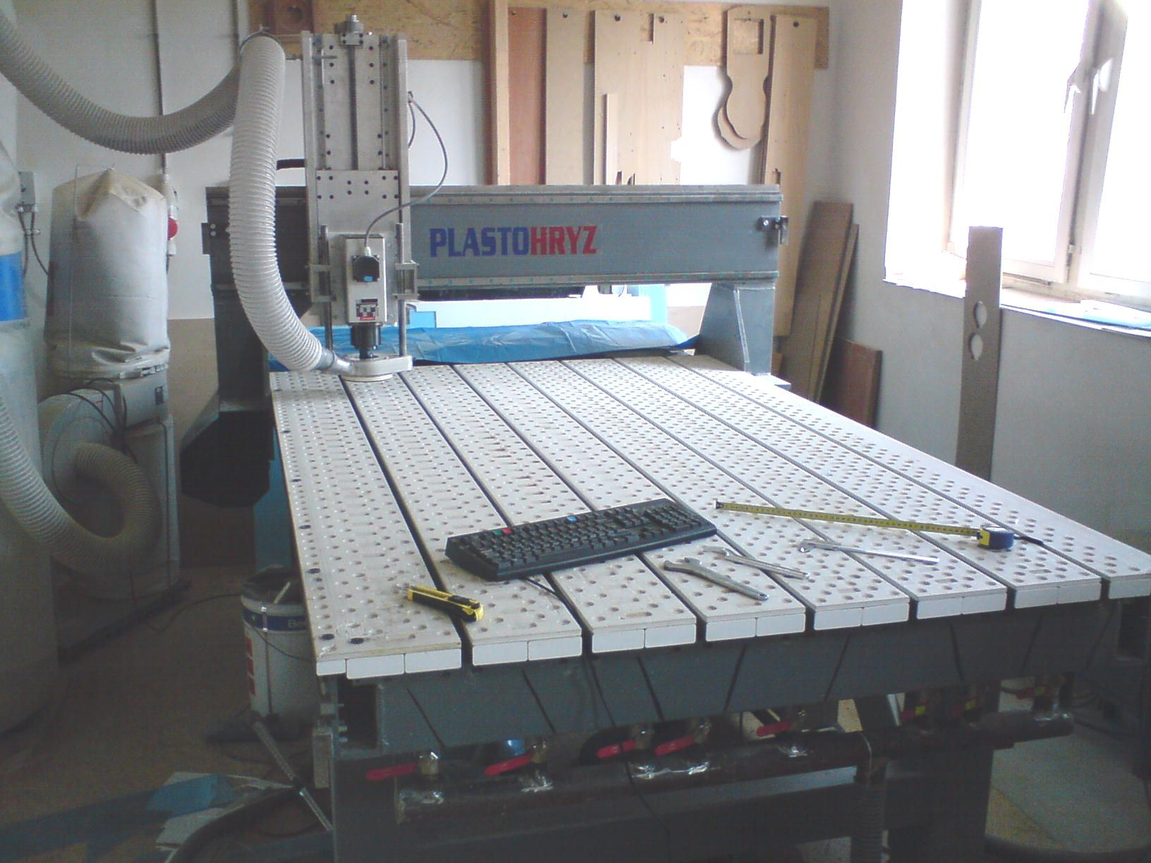

Ahojte,frezu mam uz asi 10 rokov a chcel by som ju koncom roka vylepsit./Zatial iba zbieram informacie/
Teraz beha na 12Nm krokovych motoroch /os Y-2ks/ a ovladam ju cez Mach3.Rozmer stola je 1400x2160mm.
Planujem tam dat serva,planetove prevodovky a dorobit druhe vreteno.
Zda sa mi to pre mna lepsie riesenie ako menic nastrojov,lebo vacsinou vyuzivam 2 nastroje a menic by mi zmensil pracovnu plochu.
Som strojar,tak sa mechaniky sa nebojim. Trocha mam obavy z elektroniky.Neviem ani co vsetko k tomu budem potrebovat.
Moje predstava je,ze celu elektroinstalaciu na freze nahradim novou.Doladim potrebne nastavenia a freza bude pracovat.
Frezu chcem ovladat priamo z PC /podobne riesenie ako cez Mach3/a nie cez ovladaci panel.
Ked som pozeral na cncshope nasiel som iba servo + driver,ale neviem do coho to dalej pripojit a ako to prepojit z PC. Na retrofit cnc som
nasiel iba ovladacie panely,ale to nechcem.Neviete niekto,kde by sa dali kupit kompletne servopohony za rozumnu cenu-pripadne nejake rady?

ovládací panel je PC so zabudovanou podporou na riadenie motorov a vstupy a výstupy. celé sa to dá integrovať do mašiny.
namiesto toho chceš PC, do ktorého si budeš dokupovať kartu (karty) na podporu vstupov a výstupov a riadenie motorov?
nie je to zajedno?
ak spravíš výmenu na kratšej strane stroja, prídeš o kúsok dĺžky pracovného priestoru, podľa veľkosti upínačov napr. 50-100mm.
sk dáš 2 vretená vedľa seba, podľa mňa prídeš o možnú šírku obrábania, aspoň s tým pridaným vretenom.

Neviem ako je to s tymi kartami do PC a kolko stoja,ale praktickejsie z hladiska ovladania stroja sa mi zda klasicke PC. S klavesnicou pridem aj na koniec stroja a vidim na monitor.Ked mi nahodou spadne,za par € kupim novu.
Chcem predlzit X-ovu os /ta kratsia/ o 150-200mm na kazdu stranu.
Keby som mal zasobnik na zaciatku,alebo na konci stola nemohol by som posuvat material.
Ak je vyrobok vacsi ako stol musel by som ho otacat a to je trocha komplikovanejsie a aj tak by som nedokazal spravit dlzku 4000mm, ktoru 1x za rok vyuzijem :D
