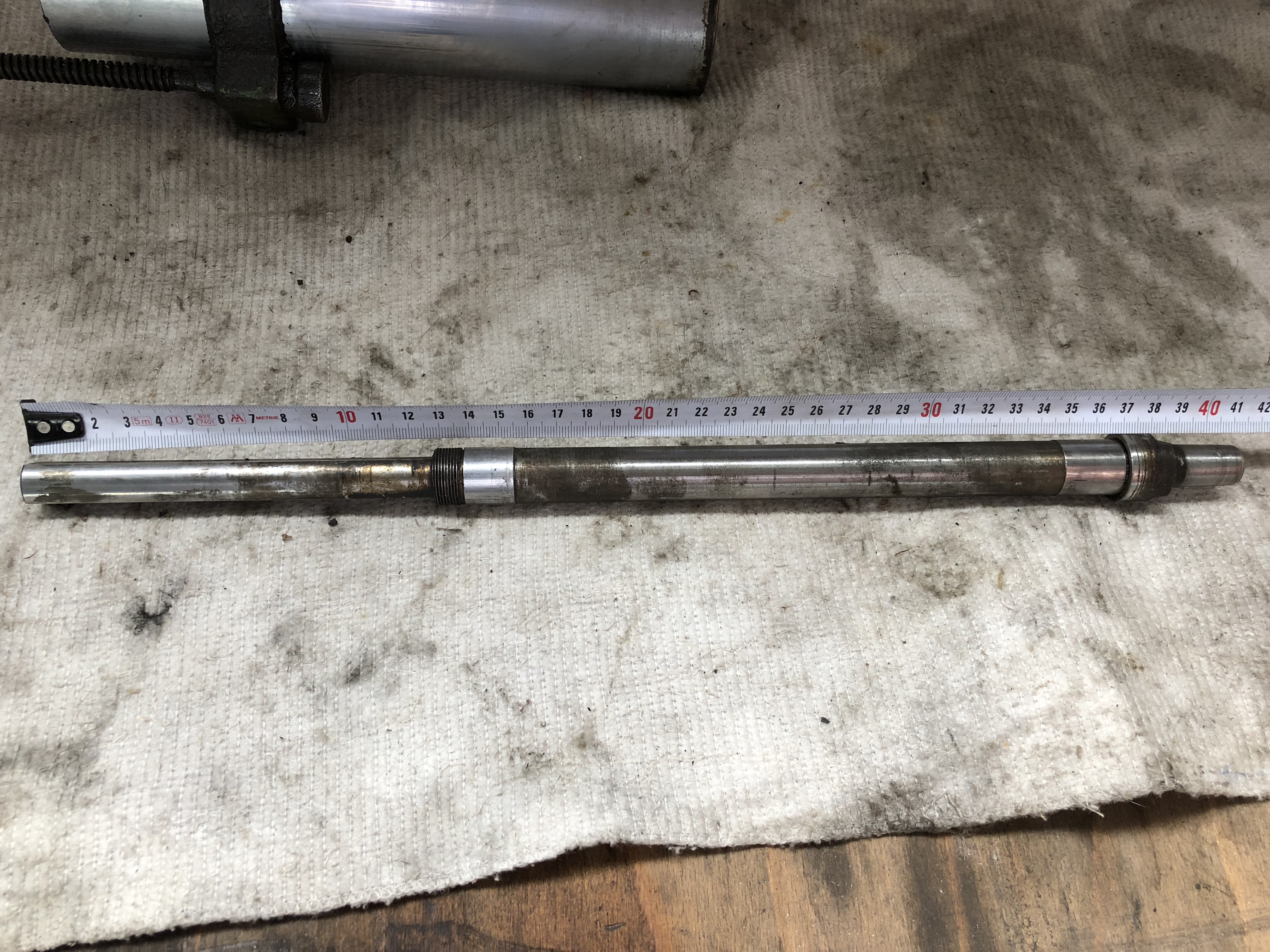

Hlavní hřídel vrtačky TOS V10A

Poptávám výrobu cca 400mm dlouhé hřídele pro Vrtačku TOS V10A. Použitá je ohnutá, ale může posloužit jako vzorek. Praha. Tel.: 778489951

11. 6. 2018, 12:14
Narovnat!

11. 6. 2018, 12:21
Já to určitě na setinu mm nenarovnám. Zvládne to někdo?

11. 6. 2018, 3:36
2 prizma kostky hodinky a lis a je to ale chce to cit a trochu času ale srovnat to jde

12. 6. 2018, 8:51
Ohnutý je jen konec, kde je kužel, předpokládám.
Takže bych to vyrovnal a pak přebrousil. U toho kužele je asi jedno jak daleko je sklíčidlo zaraženo, kdyžtak se zkrátí.
Výroba vřetene, jak by se to mělo dělat, vč. zušlechtění vyjde na víc, než nová vrtačka.
