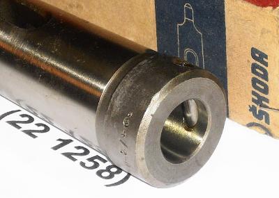

Koupil jsem starou sloupovou vrtacku celkem ve slušnem stavu a davam ji do kupy.
Ma ve vřetenu Morse II. Kužel jako takovy je na ta leta v super stavu, ale v tom konci,kde je profrezovana dražka na vyrazeni nastroje je uvnitř jen válcová dira. Takže unašeč na nástroji nezapadne do drážky, ale je volně ve válcové díře. Vřeteno nehází, a v kuželu to drzi
Dá se to nejak opravit, nebo myslíte že nemá smysl to řešit?
Díky za rady!
Jirka.

Morse kužel je samosvorný, tudíž nástroj unáší jen ta kuželová plocha
přesně na tohle téma tu byla kdysi obsáhlá vášnivá diskuse
argumentovalo se i názvoslovím toho nosu pro vyrážení na nástroji a tak
podle mě to není pro unášení, co neudrží tření v kuželu ten "unašeč" nezachrání
neřeš to

Diky za nazor, vidim to stejne. Navic me stejne nenapada zadny rozumny zpusob jak to opravit.

Několikrát se mě dostal do ruky vrták s mořze kuželem, který měl ten unašeč překroucený nebo úplně ukroucený, osobně to nechápu jak se to někomu může stát...ale myslím že u mk2 protočení nehrozí pokud jsou kužely ok tam se dělá max průměr vrtáku myslím že 23mm, když nato nebebudeš valit jak stachanovec tak není problém.
Ovšem pokud si nějaký mk3 vrták přetočíš na mk2 nebo použiješ rozšiřující redukci na mk 3 (pokud ti tam výškově vleze)nebo dáš vrtá který má kužel v ne zcela dobré formě,to by už neco mohlo udělat.
Tam by to šlo jedině udělat dva půl měsíce, který bys tam nějak uchytl (zádný svařování to bys mohl zrovna vyhodit) napadá mě kolík a tekutý kov, nebo pomocí diference závitů a tekutého kovu.
To neber jako návod jen náhled na možné zbastlení...hrozná práca s nejistým výsledkem.
Jo a stím, že ten nos je jen na vyrážení a ne ja unášení bych si nebyl tak jistý, dělávali se i redukce na vrtáky, které měli unašeč pryč na ty se dala tato redukce:
