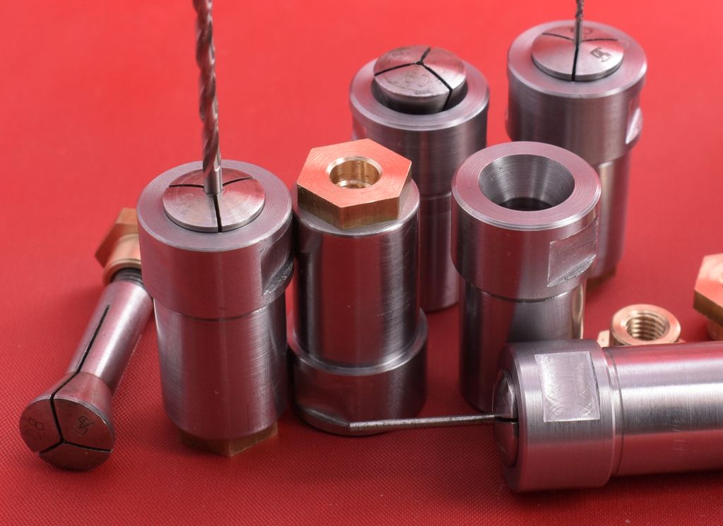

Tentokrát něco bez tý velký sirky :lol: ... konečně jsem se dokopal si udělat upínače do revolverovýho soustruhu na malý kleštiny B6. Upínací průměr je 14mm tolerance -0,005/-0,01 Díra 6H7 a kužel 20° Nezušlechtěno, nebroušeno, jen soustruženo a lehce líznuto šmirglem. Závit v matici je pěkná úchylka ... 5x0,706 úhel profilu 55° :wink:
