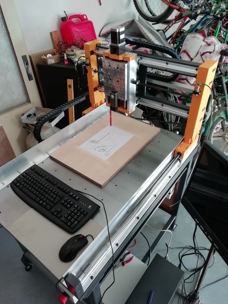

Po kritice která tady byla na konstrukci jsem to nakonec vzdal a celé jsem to předělal do něčeho co má smysl.
Uznal jsem, že tudy cesta nevede, a šel do trošku jistější konstrukce. Vše je na podepřených tyčích jen osa Z zůstala na nepodepřených D20 s rozsahem 140mm. Osa X má 550mm rozjezd a osa Y 900mm. Vše je poháněno motory 23HS8430 přes pružnou spojku rovnou na trapézový šroub M12/3. Použil jsem předepnuté matice a stroj je až překvapivě tuhý. Měl jsem strach, že most o váze 52Kg bez vřetena to neutáhne ale opak je pravdou. Používám dělení kroku 1/4 vše je ovládáno přes LPT port. Celková váha je víc jak 230kg jen deska stolu váží 120Kg. Osa Y je poháněna po stranách dvěma šrouby, nakonec jsem oba spojit ozubeným řemenem a poháním to zatím jen jedním motorem. Původně jsem chtěl použít dva ale měl jsem strach z křížení mostu kdyby jeden vynechal krok. Není to ještě zcela hotové, chybí zapojit koncové spínače, nějaké kryty, ofuk či odsávání a pár estetických úprav ale jezdí to zkušebně dobře. Hlavní využití bude na gravírování, první pokusy s fixou místo frézy jsou úžasné. Uvidíme jak se to bude chovat při samotném frézování. Momentálně přecházím z Mach3 na LinuxCNC. Mach jsem měl jen v omezené verzi ale i tak to na první pokusy stačilo.
Klasická mostová konstrukce

No vidiš, už to je lepšie... už máš konštrukciu ktorú už možno nebudeš meniť ...jedine že zoženieš guličkové šruby a vymeníš za trapézy a budeš o ďalší level vyššie... potom ešte dobrý interpolátor k machu aby si viac frezoval ako ladil mach a hĺadal stratené kroky ... ;)

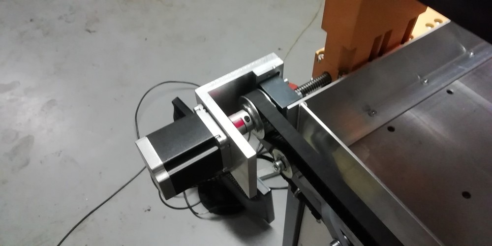

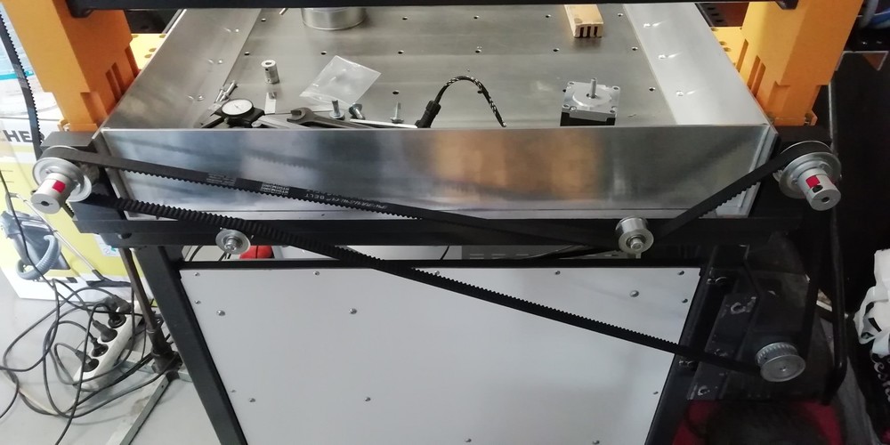

Po delším testování jsem zjistil, že jeden motor na osu Y je málo. Akcelerace byla max. 100mm a oproti ostatním osám kde mám 800mm to dost omezovalo. Díky dlouhému ozubenému řemenu docházelo při vyšší rychlosti i k rozkmitání řemenu a celkově to nebylo moc dobré viz. foto původního pohonu.

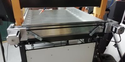

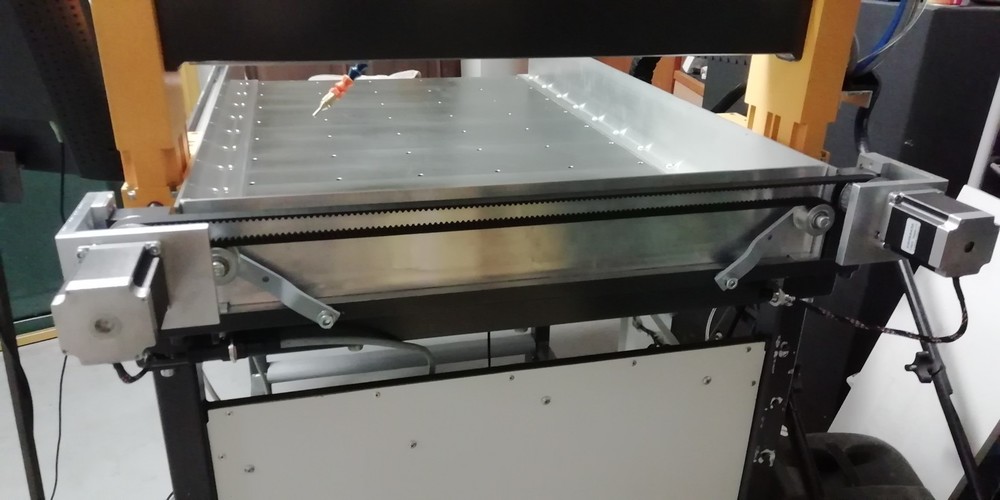

Takže předěláno na dva motory, propojení ozubeným řemenem jsem zachoval jen s kratší verzí. Každý motor má svůj driver, STEP a DIR je pak zapojený do obou driverů tak ať se vyhnu složitému nastavování v step config. Výsledek je úžasný, akcelezace stoupla na 600mm a celkově je chod klidnější.

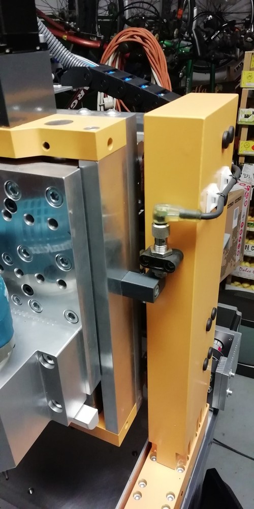

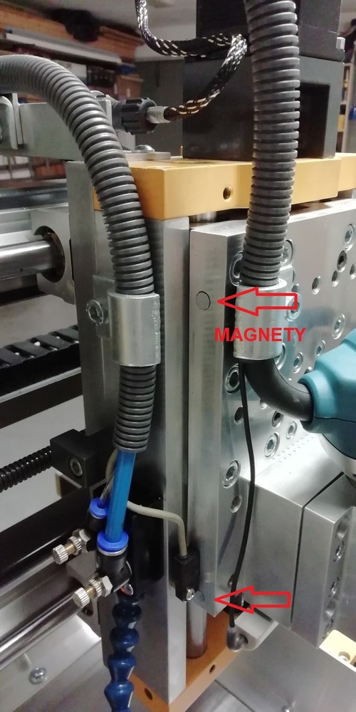

Zapojil jsem koncové indukční spínače, přidal spínání vřetene a ještě potřebuji spínat chlazení vzduchem a v plánu mám i proobe sondu na obrobky + sondu na zeměřování nástrojů. Takže jsem vyčerpal výstupy z LPT. Jen upřesňuji, že používám EMC2. V bordelu jsem našel starší kartu LPT do PCI slotu. Osadil jsem ji do PC, v HALU jsem nastavil adresu prvního jako IN a adresu druhého jako OUT.
Teď otázka, LPT 1 ovládá motory + Koncové spínače. LPT 2 se dá použít na vstupy i výstupy?
Proč je pak v HALU to IN a OUT?
Má to nějaký vliv na ovládání?
Je nějaké pravidlo u použití dvou LPT portu?
Teprve to zkouším a nerad bych se v tom zamotal, pokud může někdo vysvětlit...
Jak to s tím IN - OUT vlastně je...
Četl jsem, že se dá připojit až 8 LPT.
Koncový snímač osa Z
Koncáky osa X
Koncáky osa X

meroj píše: 18. 2. 2019, 3:16 Proč je pak v HALU to IN a OUT?
LPT port má 17 datových linek. Defaultně je 12 bitů výstupních a 5 vstupních. To je to, co je v LinuxCNC označeno jako OUT.
Z těch 12 výstupních bitů je 8 bitů jako data pro připojení tikárny, další 4 výstupní bity jsou řídicí.
Původní LPT porty na starých počítačích uměly jen tento režim.
Později se standard LPT rozšířil o další režimy, jako je EPP a ECP. A kromě toho získal možnost otočit původně jen výstupních 8 datových bitů směrem dovnitř.
Takže jeď je možné port přepnout do režimu, kdy jsou jen 4 bity výstupní a 13 bitů vstupních (tj. původních 5 a k nim přibylo 8 bitů dat).
To je to, co se v LinuxCNC označuje jako režim IN.
Je to zdánlivě ideální stav. Ale jak už to v životě chodí, tak nic není bez chyby.
Problém je v tom, že BIOS počítače netuší, že tam bude nějaký LinuxCNC, a tak si nastaví LPT port svého nejlepšího vědomí. Tedy nastaví ho většinou do základního, tj. výstupního režimu. Takže po dobu než naběhne LinuxCNC (který port přenastaví tak jak má nastaveno), tak jsou datové linky ve výstupním režimu. Takže pokud je k nim připojeno něco, co má v té chvíli aktivní výstup, tak jsou ty dva výstupy proti sobě.
Tedy je dobré na to myslet a nějak to ošetřit. V nejhorším aspoň nějakými sériovými odpory, nelze-li to udělat nějak sofistikovaněji.
A drobná nesouvisející poznámka: akcelerace se určitě neměří v milimetrech.
