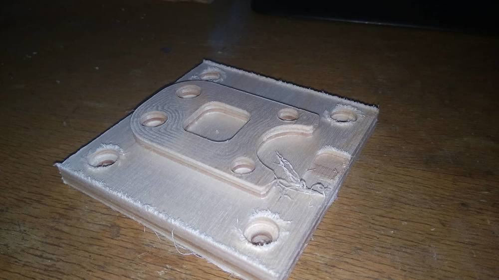

Dobře, pro příště :) Otáčky 35 000, obyčejná dvoubřítá fréza 3 mm z číny, posuv 16,67mm/s, úběr max 1,5 mm, při hlazení 0,5 mm

Tak jsem zkusil přenastavit parametry a z původních 51 minut jsem na 31 minutách.
Parametry: otáčky 35000 RPM, dvoubřitá 3 mm fréza, řezná rychlost 23,3mm/s, úběr při hrubování max 2mm, při hlazení 0,2 mm, optimal load 1,2 mm (rozestup? nebo jak to nazvat česky?), buková truhlářská překližka 18 mm,
Mám otázku: Proč se mi začistili ostatní otvory a jak je zahloubení, tak jsou otřepy a díra pod ní je bez otřepů? :roll: :shock:
Nějaký další tip, jak to zlepšit ? :)
Video (pardon Cjuz, zase jsem to pustil zrychleně) https://www.youtube.com/watch?v=jj9jzovR_To

To bude asi házivostí nástroje zkus to zvednout na 0.04 na zub
26. 8. 2018, 3:55
To vřeteno skutečně točí 35000 RPM?

Je to ovládané frekvenčním měničem a mám tam nastaveno 620. Od 0 do 1000 a v 1000 to je 60 000 RPM, dobře zvednu

robokop píše: 26. 8. 2018, 4:00 na plno toci 60 000 :D
Aha. Pěkné.
Věděl jsem, že Ty máš nějaké takové vřeteno.
Ale nevěděl jsem, že Ti Lify ojíždí Tvou frézku.
Jseš odvážný ... ;-)
Díky.
Příspěvky: 23388
26. 8. 2018, 4:15
je kamosova
domluvil jsem lifimu zapujcku
