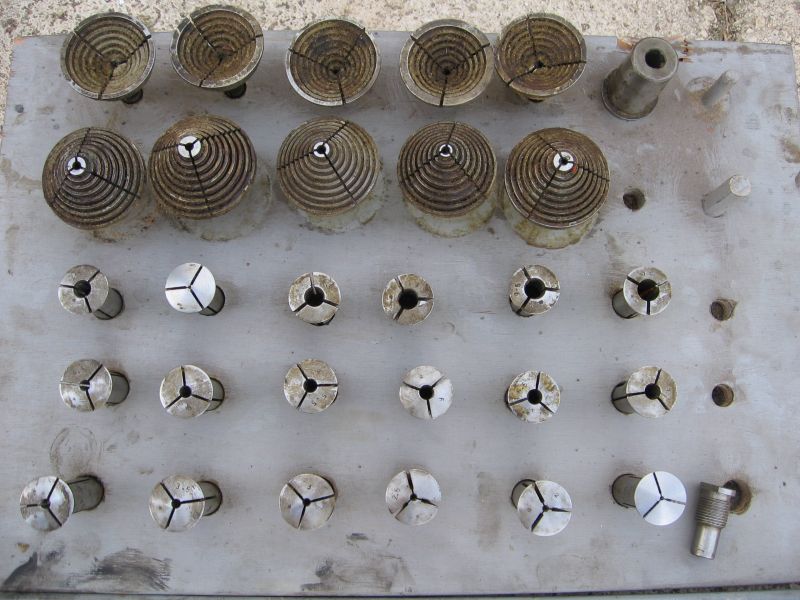

MN80.-typy,rady,fotky
r4cv
Příspěvky: 2935
Bydliště: Topoľčany
23. 6. 2018, 5:26
potrebuješ niečo takéto. vpravo hore je redukcia. univerzálka aj s prírubou ide dolu, redukcia sa dá do vretena a klieštiny sa uťahujú cez vreteno.

Díky. Takže bez redukce se taky nehnu. :( (našel jsem https://www.kovonastroje.cz/Nastroje-pr ... 6-5mm.html i bazar, kde mají kleštiny pr. stopky 15mm - to je ono, že? )
V praxi - používáte spíš kleštiny, nebo jen sklíčidlo? Já plánuji dělat hřídelky do ložisek + z trubek domečky na ložiska. Řekněm ložiska vnejších průměrů 15 - 40mm. Půjde taková práce i bez kleštin?
Samozřejmě prvně i tak musím vyřešit ten základ - proměřit a pak nové univerzální sklíčidlo...

Všechno na MN je za hrozivé ceny, za sadu kleštin dáš raketu, pokud jí vůbec seženeš, potom potrebuješ spingli na upínání a další a doplnky. Příslušenství je prakticky cena soustruhu podruhé. V dalším kroku možna budeš nucený měnit suport šrouby a matky. Opravdu je dobrá racionálně zhodnotit stav stroje a potom plánovat dál. Hodinky koupíš na každe burze od 150 kaček českých.
Příspěvky: 7565
23. 6. 2018, 8:32
kleštiny zatím neřeš
jsou dobrý na opakovaný přesný upínání
na kusovku se bez nich obejdeš
v tuto chvíli si kup novou univerzálku a pár nožů a nějakou starou chytrou knížku

Na té fotce je vidět, že to JE ta stará verze (zuby nejsou na celou šířku, ale zúžené, čelisti nejsou dvě sady, ale jsou otáčecí).
Do té nic s 100% jistotou nekoupí, navíc je ta stará verze celkem citlivá na nešetrné zacházení.

ano přesně - zuby nejsou na celou šířku a i celková délka čelistí je větší než těch co se nyní prodávají pro současné TOSky. Takže nové skličidlo je prostě nuntnost
Doufám, že to tím skončí :D
Hodinky kupuju Kinex - ty základní 0-5mm a k tomu nějaký magnetický stojánek (quantum). ASi jsou přesnější řešení, ale pro začátek to stačí bohatě...
Ještě jedno mi není jasný - když mám přírubu na 3-čelsitové sklíčidlo, tak tam můžu dát zase jen 3-čelistové,nebo i 4?
Z hlediska přesnosti je lepší sklíčidlo 4-čelisťové, nebo 3 ?

Magion píše: Ještě jedno mi není jasný - když mám přírubu na 3-čelsitové sklíčidlo, tak tam můžu dát zase jen 3-čelistové,nebo i 4?
Samozřejmě tří i čtyř ,rozteče šroubů i centráž je stejná .Na soustruhu jako třeba SM16 jsem nejvíc užil čtyřpaknu 100mm.

Normálně se všechno, co lze, upíná do třípakny, čtyřpakna se používá pouze pro práce, kde třípakna nejde použít. Už z samého principu, každá čtyrpakna upíná slušně za dvě pakny, ty druhé dvě se chovají "tak nějak"v rámci tolerance materiálu a sklíčidla.
Normálně se sklíčidla po dobu jejich životnosti na přírubě furt nepřendavají, každé sklíčidlo je tvale na svojí přírubě, mění se celá sklíčidla i s přírubou - mění se to vždy celý - na tom závitu a centráži vřetene.
Takže si kup třípaknu, hlavně ten nový typ (viz tvar paken), takovou, co je nezprasenáa jsou na ní k mání ND (čelisti), čtyřpaknu si koupíš (třeba) později.

Btw, můžu se pro jistotu v práci podívat - ale pokud si dobře pamatuji, ten průměr centráže sklíčidla na přírubě u té staré a nové verze 80 sklíčidel z Svitav stejný není - mírně se liší.
Navíc na ty starý neexistovaly vůbec měkké pakny, na ty nové jsou (bohužel ale pouze jako monoblok :( ).

AJ. Takže ještě hrozí, že to nebud sedět na přírubu? Každopádně díky na upozornění! Já jen sledoval vzdálenost úchytných šroubů a to sedí. Jinak já tam mám 100 sklíčidlo. Měkká pakna je v čem lepší? Líp se obrobek upíná a sedí?

ne
měkký pakny si protočíš dle potřeby pro upnutí konkrétního obrobku

Magion píše:AJ. Takže ještě hrozí, že to nebud sedět na přírubu? Každopádně díky na upozornění! Já jen sledoval vzdálenost úchytných šroubů a to sedí. Jinak já tam mám 100 sklíčidlo. Měkká pakna je v čem lepší? Líp se obrobek upíná a sedí?
Nehrozí - je to podle me jisté.
Prostě tu starou sundáš a to osazení na novou si vytočíš na té přírubě znova - tj. prostě to zatočíš do roviny a odtočíš si to osazení znova, s správným rozměrem pro tu novou.
To, že to bude o ten cca mm kratší je celkem jedno.
Stejně se to dělá pro jakékoli skličidlo - sklíčidlo se vždy pasuje oproti přírubě a navíc na mašině, kde se bude používat.
Měkké pakny nejsou lepší ani horší - stejně jako třípakna a čtyřpakna taky není "lepší nebo horší" - každá věc je určená na něco zcela jiného - třípakna na vše, co v ní jde, čtyřpakna na to, co v třípakně nejde, měkké čelisti na přesnou práci a pokud potřebuješ aby to skutečně drželo (typicky, když upínáš za krátký kus) a nebo když potřebuješ upínat za nějaký neobvyklý rotační tvar.
