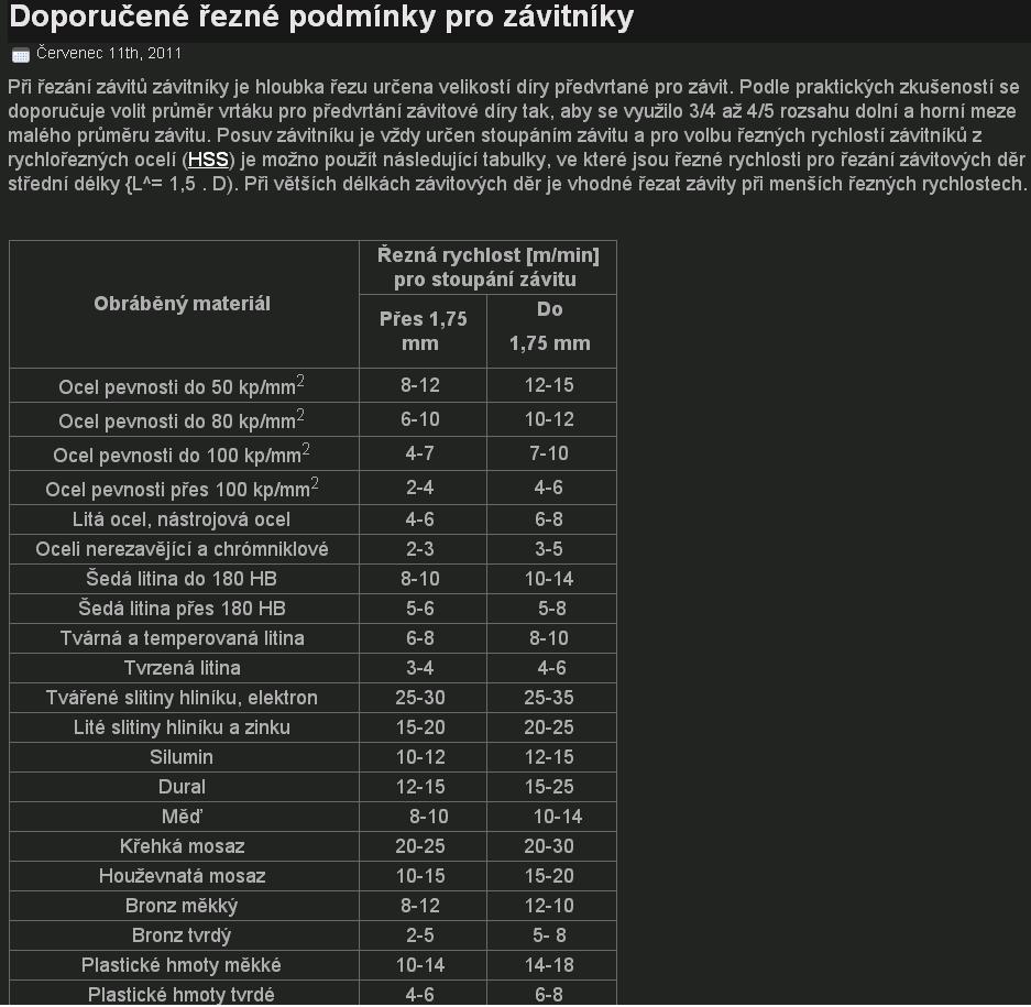

Zavitnik:
otacky: rezna rychlost * 1000 / 3,14 / priemer zavitniku
posuv: otacky * stupanie zavitniku
